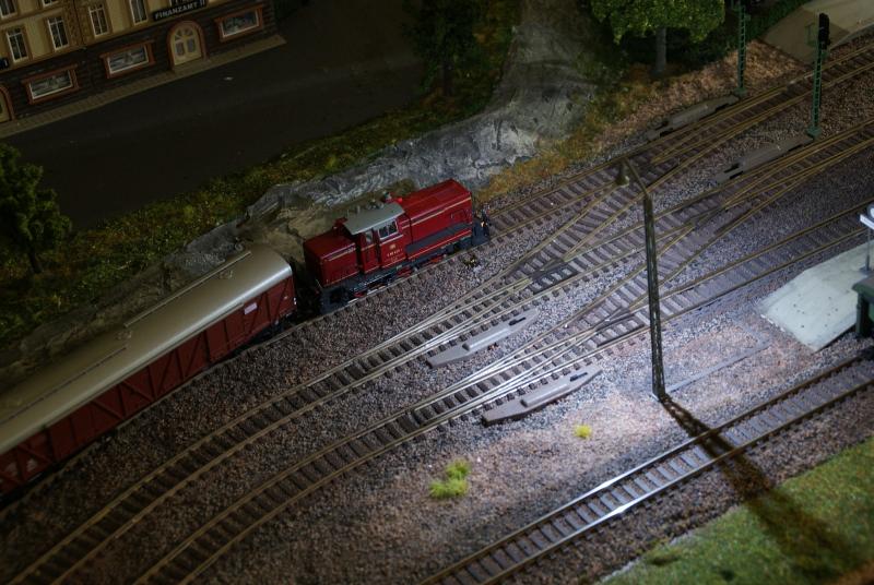

Hoi Ronald, die ledjes geven wel een bak licht zeg, of lijkt dat nu maar zo door de foto?
Bouw Osteckingen
Ronald81
Berichten: 2662
Re:Fleischmann H0 Epoche III
Reactie #382 Gepost op:
22 June 2010, 13:00:56 »
Ik heb de camera iets meer licht gegeven, anders was het hoekje linksboven vrijwel helemaal donker. De ledjes zijn wel helder, maar niet té...
Het is vaak even proberen met de camera, om te kijken, wat het beste resultaat geeft.
Hier
lijkt het licht weer stukken vriendelijker, en benadert de werkelijkheid ook wat meer...
Ronald

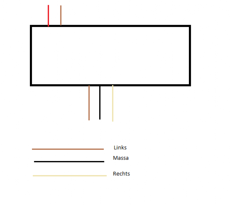

Je gaf aan dat je de seinen via een wisseldecoder schakelt , hoe sluit je zoiets aan .
heb je daar een schema van ? wil mijn seinen ook eerst zo gaan schakelen.
Gr Jan
Ronald81
Berichten: 2662
Reactie #384 Gepost op:
23 June 2010, 20:38:05 »
Dag Jan,
Ik heb de aanstuurdraden van de unit (in mijn geval een Viessmann 5221) van de seinen (2 tegelijk aangesloten, met rood aan groen, en groen aan rood) aangesloten op de wissel-uitgang van de schakeldecoder.
Dus één rode draad (mét een groene van het andere sein) op de beige draad zetten, en één groene draad (met de rode van het andere sein) op de bruine aansluiten.
Dus, zodra de wissel omgaat naar een spoor, zal de puls die daarvoor gegeven word, ook de seinen omgooien.
Ronald

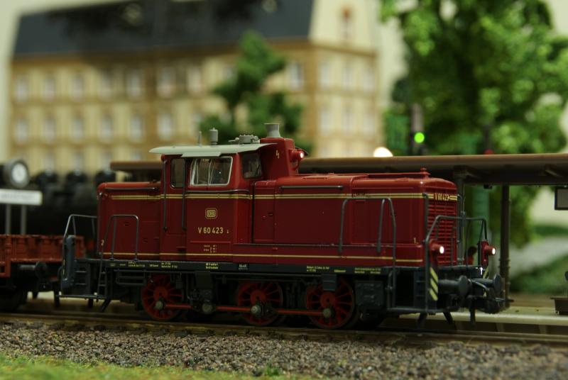

Zo, de V60 is nu ook omgebouwd (eindelijk
) Ik heb hem voorzien van een Lenz Silver Mini+
Deze decoder kon ik redelijk eenvoudig kwijt, dankzij het kleine formaat.
De loc is nu weer voorzien van alle atributen. Het is overigens wel een priegelwerkje, om het onderste strookje inclusief koppelingen en veertjes er onder te krijgen, en dan ook nog es de wielen goed in het frame te laten zitten...
Maar, het is gelukt! De loc loopt als een zonnetje!
Ronald
Je rolt van het
één
in het
ander
Ronald81
Berichten: 2662
Reactie #387 Gepost op:
06 July 2010, 14:06:46 »
Hier
is tevens een filmpje te zien...
Ronald
