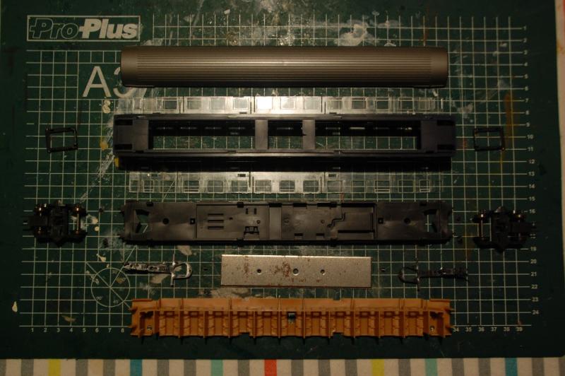

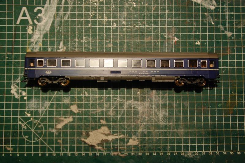

Gisteren begonnen met de ombouw van een sbb slaaprijtuig tot begleitwagen van de RoLa.
Een BCM 61.
Nou levert Liliput wel iets soortgelijks, maar ik wou er eentje in lengtemaat 1/100.
Jaja, dat komt voor.
En roco maakte destijds een Zwitserse bcm 61 in die lengte.
Nou heb ik zo'n ding ooit op de kop getikt.
Gister het gebakje maar eens uit elkaar getrokken:
Decals heb ik ook al een maand of wat in huis. Affijn, u begrijpt het al:
wordt vervolgd.

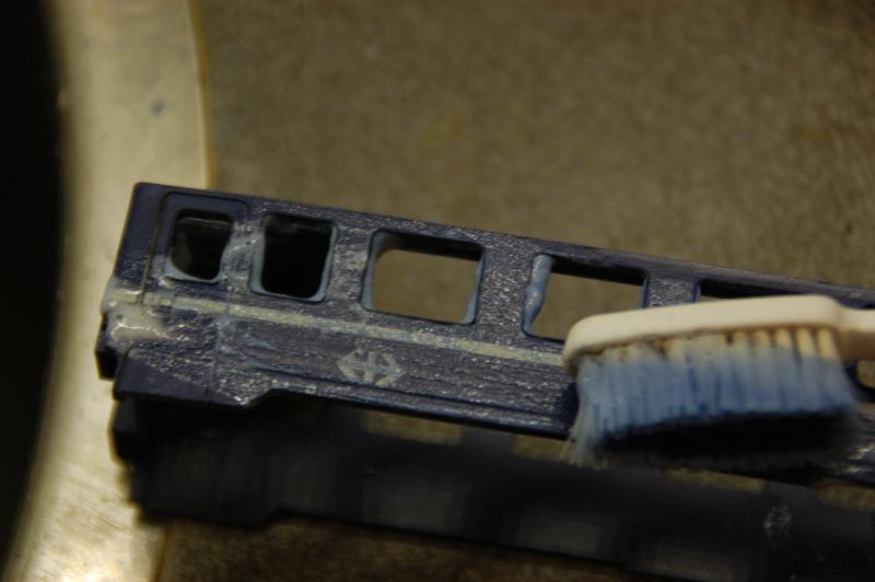

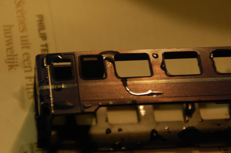

De bak wordt eerst eens afgesopt met schuurmiddel.
Na een paar minuten borstelen is het Zwitserse spoorlogo verdwenen.
ook de witte streep geeft tenslotte de moed op. Alle overige cijfers en letters zijn dan al afgeschuurd.
Nu een geschikte kleur grijs...

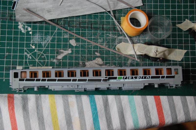

Als de primer droog is, worden de decals op maat geknipt.
wordt vervolgd

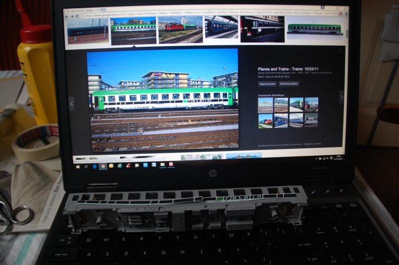

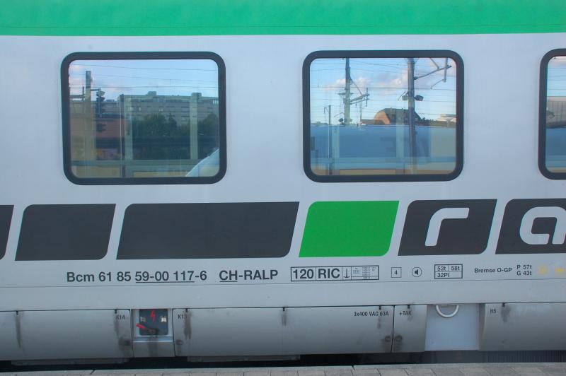

Afgelopen zomer reisde ik met het gezin naar Zwitserland. Op de terugweg hadden we op Basel SBB nog wat tijd te doden voordat de slaaptrein binnenkwam. Zo kon ik  mooi wat plaatjes trekken van de RoLa die op dat moment langs een van de perrons stond. De Italiaanse chauffeurs stonden op het perron (nichtrauchen) hun peuken te paffen. De meeste van deze internationale chauffeurs spraken geen woord over de grens.
Mijn paar eigen foto's en (heel veel) foto's van internet gaven me een beeld van de strepen en belettering. In Paint maakte ik een tekening van de decals. Vervolgens drukte ik het plaatje eerst op A4 af en knipte de papieren dummy-decals uit.
Nu kon ik passen op het model.
Na nog wat kleine aanpassingen (en nog een keer afdrukken, knippen en passen) stuurde ik het bestandje naar de Decalwinkel in Apeldoorn.
Ik kreeg al gauw een decalvel op a4-formaat terug, voor een klein prijsje. Vooral, omdat ik ook nog wat andere decals op hetzelfde vel had laten drukken, voor de BNLS-Zephyr en voor BNLS-module Glen Moddle. Je zou kunnen zeggen dat de decals voor dit karretje me hooguit 2 euro hebben gekost. Daar kan ik ze niet zelf voor maken...

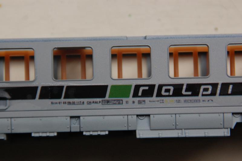

Decals aanbrengen:
Eerst de positie bepalen met foto's van internet.
Dan de decals 30 seconden in water, en schuiven van draagvel op model.
Van dichtbij ziet het er na drogen best aardig uit:
Het rijtuignummer is nog leesbaar ook :)
Wel zie je, als je goed kijkt, dat deze techniek grenzen heeft. Maar dat valt enkel op de foto op. In het echt zie ik dat niet. Ook niet met (inmiddels verplichte) leesbril.

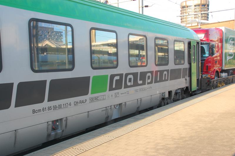

Het origineel, afgelopen juli op Basel SBB:
Altijd handig om dit soort details te fotograferen. Je ziet dat het wagennummer identiek is.
Trouwens, de vorm van de ramen is goed gekozen door Roco. Het valt nauwelijks op, dat het model 1/100 is (y)
De decals werden ook nog nabehandeld met microsol, zodat ze week worden en mooi de vorm van de bak volgen. Op de foto links zie je nog net een stukje ventilatierooster. Nu de decals droog zijn krijgt de bak een waasje blanke Action lak, ter bescherming van de decals.

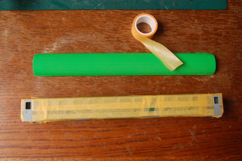

Morgen, als de lak is uitgehard, plak ik de bak af voor een spuitgang in gifgroen. Daarbij ook aandacht voor het groene vlakje op het decal. Want die kleur is te dof. In het echt is dit rijtuig voorzien van een bijna neon-groen dak, deuren en logovlakjes in de streep.

De echte Ralpin bcm 61 heeft een redelijk afgrijselijke kleur groen.
(Basel, juli jl)

Inmiddels zijn alle decals aangebracht, morgen maar eens afplakken en de gifspuit ter hand nemen.

Ondertussen is de bak ingepakt voor de spuiterij.
Ook het logoblokje krijgt nog een nabehandeling, want de decal valt iets te donker uit.
Het dak is reeds gespoten.
