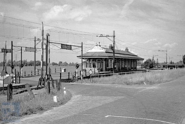

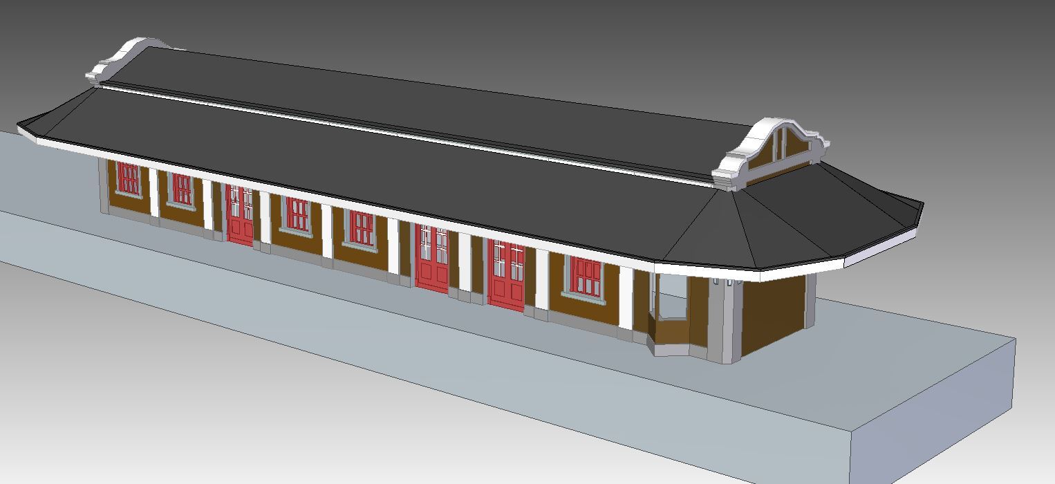

10 oktober 2023, 17:30:31 »
Hi,
Weer wat verder gefreubeld aan het stationsgebouw. Klein printje en wat het 3d model nog wat verder uitgewerkt.
begint er toch wel op te lijken:
https://nl.wikipedia.org/wiki/Standaardtype_Harmelen
foto van
https://www.stationsweb.nl/
MVG,
Adriaan
