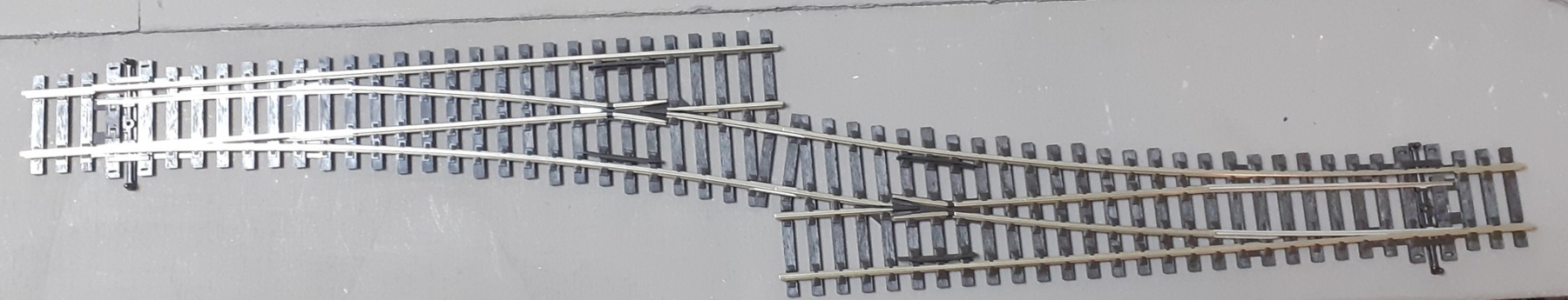

Vorige week al binnengekomen twee SL95 wissels van Peco. Ze gaan aangestuurd worden met de MTB MP1 wisselmotor. Die gebruik ik ook bij de Peco meegebogen wissel in het schaduwstation. Dan kan ik ook polarisatie gaan gebruiken, zodat de sleeper ook stroom krijgt bij het overgaan van de rail. In ieder geval zal ik aan de onderkant twee draadjes moeten doorknippen, anders heb ik kortsluiting
Daar moet ik mij nog wat voor inlezen. Bijdrages ontvang ik graag
Ik moet eerst nog wat puko's bestellen en die vervolgens inbouwen.
