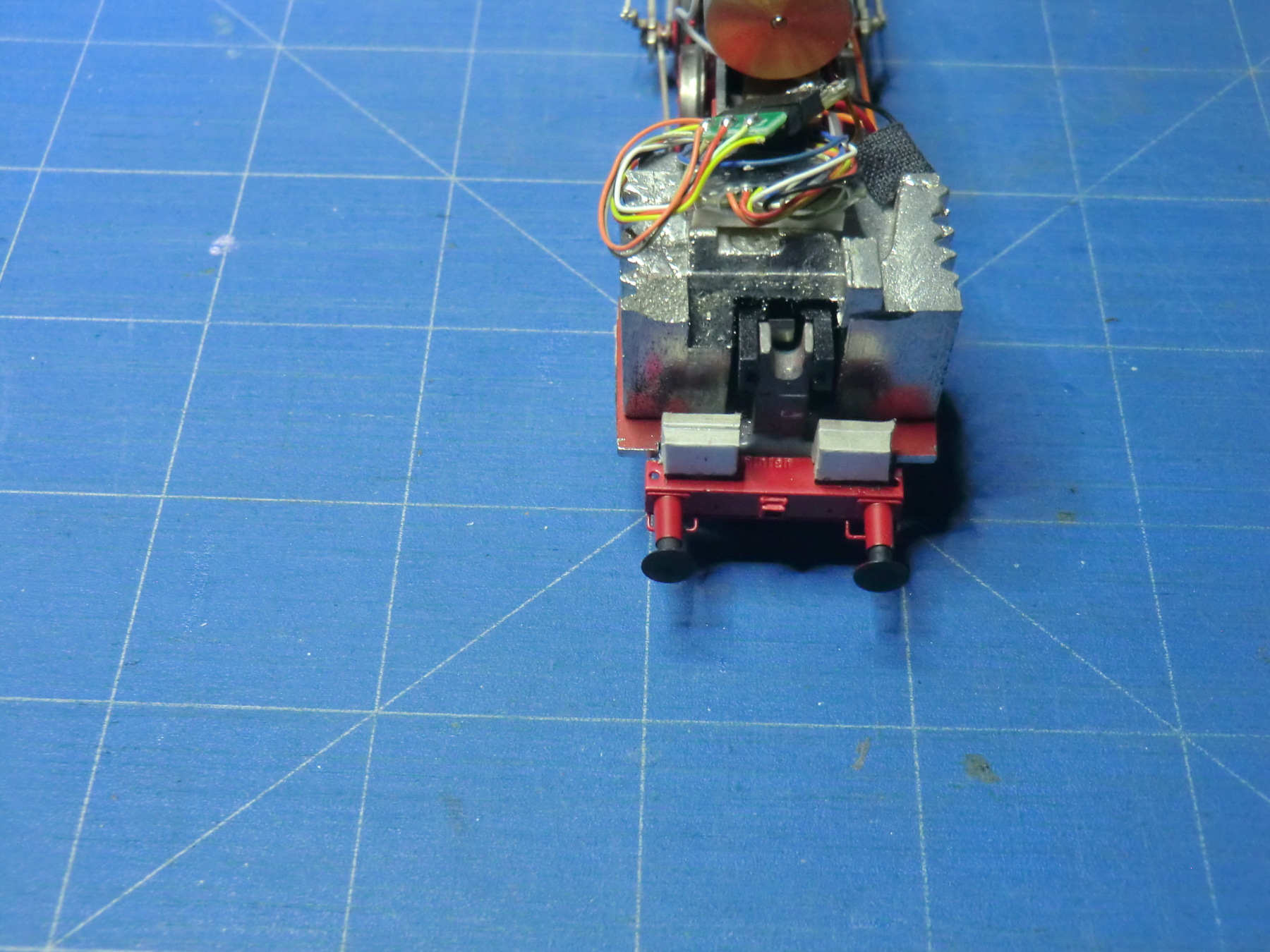

Het bleek nodig om nog veel meer materiaal weg te nemen om de nieuwe bufferbalk op het chassis te laten passen.
Dus de frees erop.
Toen de bufferbalk aan het chassis verlijmd in plaats van aan de kap, wat oorspronkelijk de bedoeling was.
Daarmee wordt het mogelijk de kap rechtstandig te lossen.
Zorgpunt is dan wel dat de kap strak op de bufferbalk aansluit. We zullen na uitharding van de lijm zien of dat gelukt is.
Groet, Bas

Vermoedelijk heeft Küger Modellbau de bufferbalk bedoeld zoals bij de 66 002, links op de foto.
De bufferbalk van de 65 018 moet volgens mij echter in lijn van het achtervlak zitten. Om die reden bleek er dus freeswerk aan het chassis nodig.
Ik had al (witte) kartonnen opvulstukjes op de bufferbalk gelijmd waarmee de bufferbalk vervolgens aan de binnenzijde van de kap gelijmd kon worden.
.....tot ik vervolgens op het idee kwam de bufferbalk aan het chassis te lijmen. Die opvulstukjes zijn nu dus niet meer nodig, maar waren wel handig bij het positioneren.
De achterzijde is enorm opgeknapt met de nieuwe bufferbalk, wat goed te zien is ondanks de matige fotokwaliteit.
Nu verder met de voorzijde.
Groet, Bas
