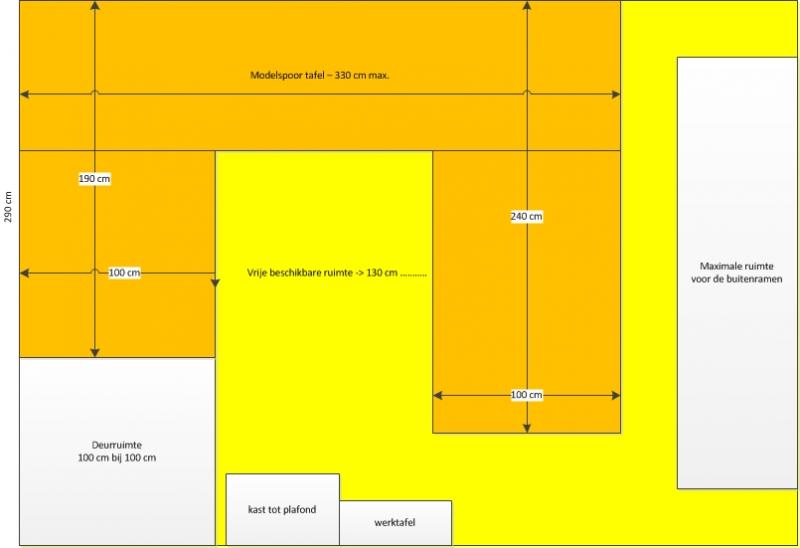

Even voorstellen : ik ben Ton- bijna 60 en ben weer van plan na een periode van 20 jaar weer eens een modelspoor op te gaan bouwen. Was vroeger in het bezit van een analoge - aangeklde - Marklin-H0-baan maar die "is er niet meer". Nu wil ik dus opnieuw starten vanaf het nulpunt.
Mbt een aantal zaken is het e.e.a. wel duidelijk :
- digitaal
- omgeving : bergen/heuvels, lange brug, klein dorpje en een goederenomslagplaats
- stoom-/diesel-locs en meest gericht op goederen vervoer
- welk railplan ? ... dat ben ik nog aan het zoeken resp een voorzichtige eerste stappen aan het zetten met AnyRail . Voorkeur is wel
wat langere treinen. Hang ook samen met de keuze van welk rail-systeem .....
- Heb ook geen voorkeuren voor een merk.
- Budget is er wel maar dat s nu nog niet het probleem.......
De grote vraag is nu ga ik voor h0 of n-spoor.....daar ben ik nog niet uit. Ga binnenkort naar Houten (beurs)
De maximale weliswaar beperkte kamer-ruimte : zie tekening ..
Hopelijk kunnen jullie mij tips geven om de uiteindelijke keuze te maken.

Bij mijn keuze voor de spoorschaal, destijds, speelde mee dat ik leesbril-afhankelijk ben. Gezien jouw leeftijd sluit ik niet uit dat jij dat ook bent. Voor mij was N-spoor allemaal een beetje te klein - daarom koos ik H0.
Vermoedelijk heb je langs 2 kanten van je baan een muur. En de tafels zijn daar 1 meter diep. Dat is een beetje te diep om alle punten te kunnen bereiken. Reken op hooguit 75 cm om iets te kunnen grijpen/doen op de baan. De verre buitenhoek kun je normaal gesproken dus helemaal niet bereiken.

Ton bedenk wel dat N erg klein is voor iets oudere ogen.
Zelf ben ik van Ho naar 0 gegaan om bovenstaande reden.
De linker verste hoek is zeer moeilijk bereikbaar als je gaat bouwen.
Gr. Jaap

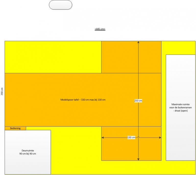

Heb even een gesprekje gehad aan het thuisfront. De kast en werktafel gaan naar de aanliggende kamer en daarom is de layout aangepast - mede door de opmerkingen op dit forum.
Dank je wel tot nu toe ... Spoor TT blijft ook een optie
Nieuwe kamerlayout
Groet Ton

Wellicht een idee om de 330 cm tafel iets in te korten (aan de linkerkant) en de bediening wat naar rechts te verschuiven. Dan heb je langs die muur juist genoeg ruimte om te kunnen lopen. Dat bespaart je veel kruipen om naar de andere kant te gaan.
