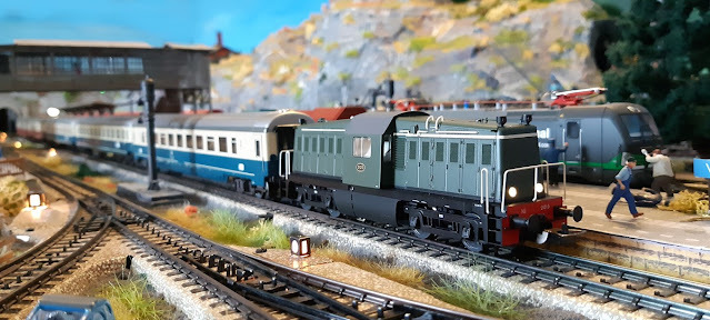

« Reactie #10 Gepost op: Vandaag om 00:50:23 »
Welke bedoel je? De 3asser (Hippel) of de 4asser (ex USA)?
De 4 asser doet het hier redelijk met een 6015
