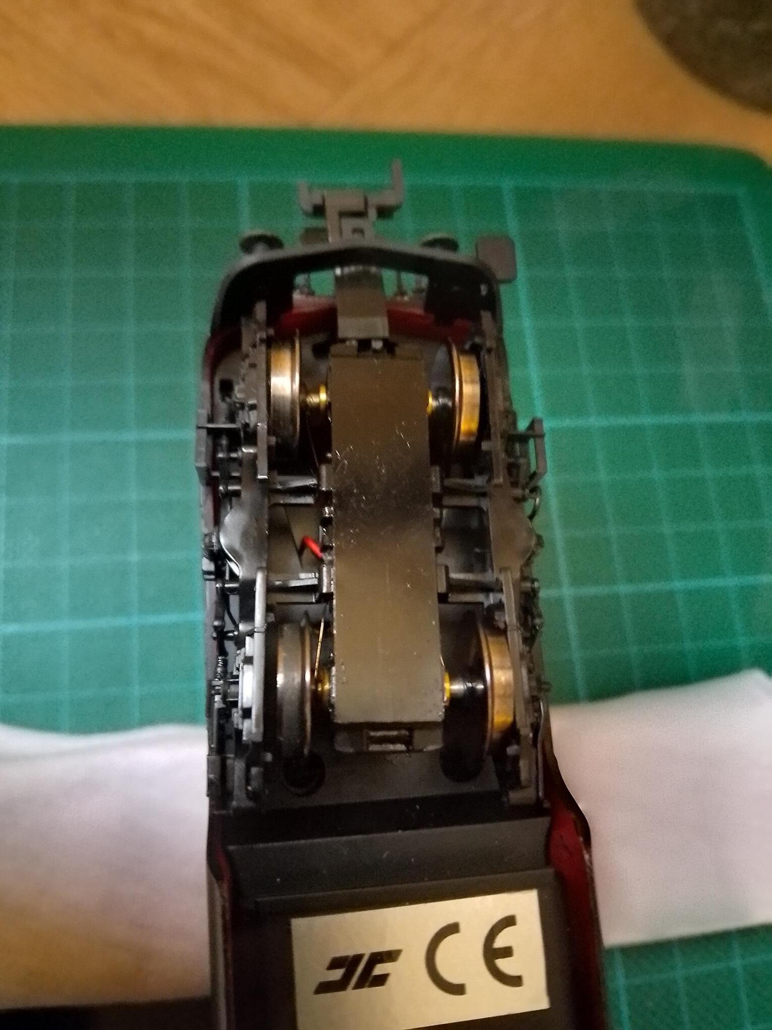

Goedemorgen,
Kan een ervaringsdeskundige mij s.v.p. uitleggen hoe je de afdekplaat/draaistel verwijdert bij een Jägerndorfer lok?
Zo op het oog lijkt het simpel: het borglipje aan het uiteinde naar binnen duwen (aan de andere kant zit er ook één) en de plaat (met de zijkanten van het draaistel eraan) wegnemen. Met een kleine schroevendraaier lukt het niet, die zit dan namelijk in de weg. Of hij schiet de verkeerde kant op; het kunststof is nogal stug. Het draaistel is ook nogal "los" opgehangen in het frame, dus je hebt eigenlijk geen houvast om ergens tegen af te zetten. Je kan ook niet de zijkanten van het draaistel stevig beetpakken, gezien het risico op beschadigingen.
Dit zegt de fabrikant erover:
CITAAT:
Guten Tag!
Wir erledigen das mit einer spitzen Pinzette, wobei vorsichtig die Rastbügel ausgehängt werden, es gehört eine gewisse Übung dazu…
Mit freundlichen Grüßen
Best regards
JC Team
EINDE CITAAT
"Het vergt enige oefening"... moet je eerst een paar draaistellen vernielen, voordat je het onder de knie hebt??
Ik kom er niet verder mee - ook niet met een pincet. Roco gebruikt meestal schroefjes om de plaat (+ zijkant draaistel) vast te zetten. Soms ook een constructie met borglipjes, maar dan kun je een schroevendraaier ertussen zetten als hefboom en die zit dan niet in de weg. Gewoon goed te doen. Bij Piko ook geen problemen.
Misschien ben ik daardoor verwend geraakt, maar persoonlijk vind ik dit een kl... constructie
. Het is allesbehalve onderhoudsvriendelijk.
Wat ik ook nogal vreemd vind: in de handleiding bij de lok wordt niet beschreven hoe je de draaistel afdekking wegneemt; ook niet bij andere JC loks met draaistellen zoals de Vectron / Nightjet, 1016 e.d. (de handleidingen staan op de website).
Ik hoor het graag of en hoe iemand dit wel met succes voor elkaar heeft gekregen.
