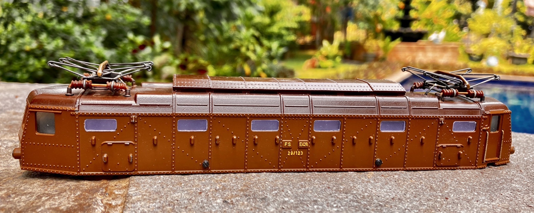

Verder met de vensters:
Tschuss Genossen
https://www.youtube.com/watch?v=vkED_F-V0kU

Hans Grasmaijer
Berichten: 3212
Re: Update: baan in de tropen
Reactie #4593 Gepost op:
18 september 2023, 12:08:07 »
Ja Wim, een klusje dat veel geduld vereist.
Maar inmiddels klaar.
Nu de verlichting.

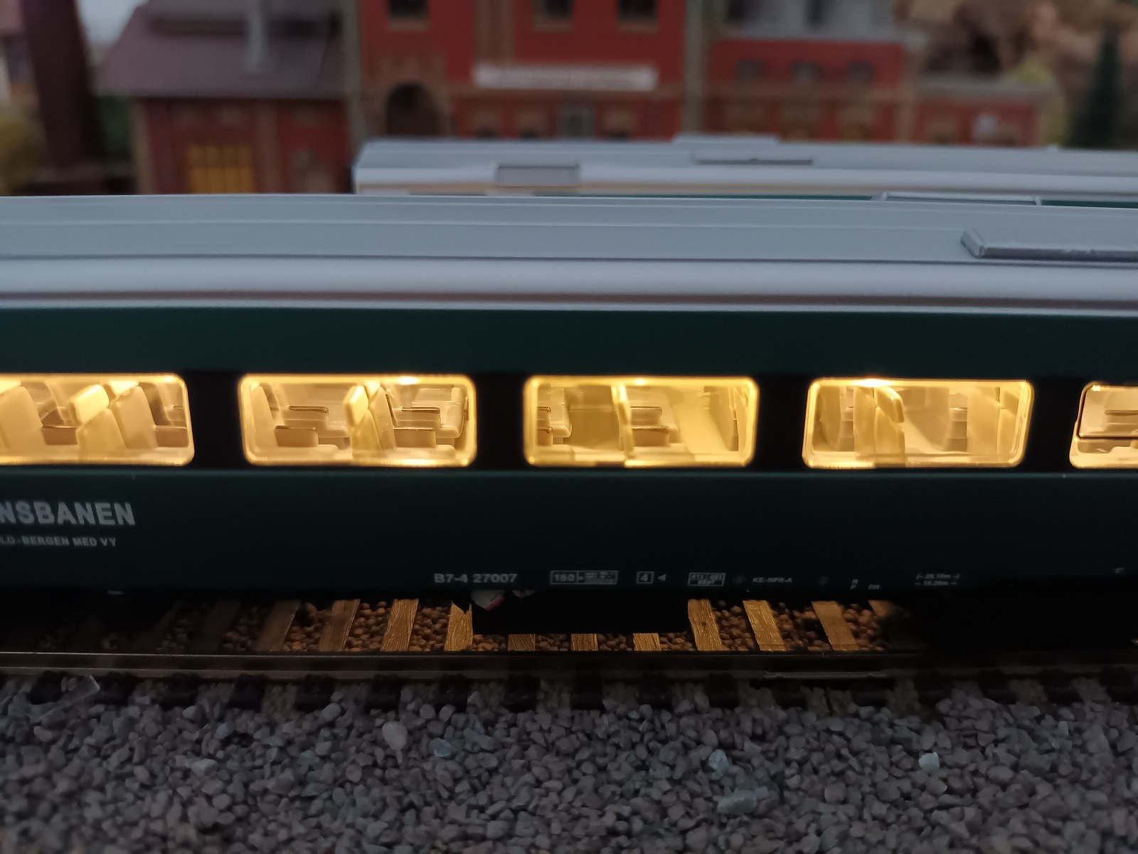

Lampje eruit, LED warm-wit erin, met 1kOhm weerstand en wat krimpkousjes om lichtlekken te beperken.
Test:
En nog een stap verder: om de lichtgeleiders ook een krimpkousje:

Heerlijk bezig met die oude Fleischmann FS loc!
Die maakte destijds in de catalogus al heel veel indruk op mij.
Je kunt wel secuur werken zeg, met die ruiten. Dat lukt mij niet op die manier, dus ik ben bezig met vloeibare ramen. Als mijn pogingen lukken zal ik het resultaat eens tonen, eventueel in mijn eigen draadje.
Digitaliseren en de verlichting verbeteren, mooie voorbeelden voor wie dat ook wil doen.
Heeft deze loc een beetje de juiste verhoudingen, of is die ook te groot, te breed?
Ga je nog wat aan het uiterlijk doen verder, qua verf en opschriften?
Hans Grasmaijer
Berichten: 3212
Reactie #4596 Gepost op:
18 september 2023, 14:20:45 »
@huub: de lok zal wel wat te groot zijn. Eerste serie, vanaf 1960.
Mijn doel voor deze lok:
Ruiten inzetten: done
Digitaliseren: ongoing
Ruimte boven voorloopwielen opvullen: ongoing
Stroomafname voorloopwielen: gecancelled.

Hans Grasmaijer
Berichten: 3212
Reactie #4597 Gepost op:
19 september 2023, 12:37:16 »
Decoder is ingebouwd en motor getest.
Morgen de verlichting en een volledige test.
Vandaag de ruimte boven de voorloopwielen opgevuld met samendrukbaar tape:
Hiervan strookjes gesneden en op de randen van het voorloopframe geplakt:
Hier wat foto's, te vergelijking met de eerste foto's voorafgaand aan de behandelingen:
Ik vind de upgrade wel geslaagd.
De lok staat nog iets uit het lood, daar ga ik morgen wat aan doen. Nu borreltijd.

Hans Grasmaijer
Berichten: 3212
Reactie #4598 Gepost op:
21 september 2023, 11:48:40 »
The result.
De lok rijdt prima, geen lichtlekken in de cabine. En de opvulling op het voorloopchassis oogt goed.
CV instellingen:
2: 2
3: 8
4: 8
5: 80
6: 40
9: 255
Deze lok in in Bw Gutach geschikt gemaakt voor verschillende spanningen in Italië en Zwitserland/Oostenrijk/Duitsland. Deze trein brengt vakantiegangers uit Italië naar Lenzkirch.
Buon viaggio.
