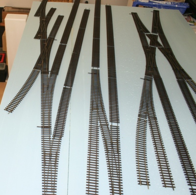

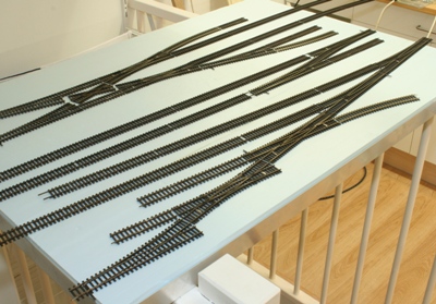

Goed, als op sinterklaasavond...
... de belangrijkste wisselstraten maar even uitgelegd, om te zien hoe het lijkt en uitkomt.
... van boven naar beneden: De 'linker' wisselstraat van het ontwerp, een wisselverbinding in de ( omloop ) sporen van de perronsporen, de 'rechter' wisselstraat.
... de 'linker' straat vanuit een andere hoek. Rechtsboven een 9' wissel uit de richting Zwolle, links een 11' wissel uit de richting Almelo. Dan een 30' kruis ( ik noemde net de puntstukhoek, de geometrie hoek is 12 resp 15' ) gevolgde door twee 15' engelsmannen ( dat zijn de enige wissels waar ik niet helemaal happy mee ben qua straal... maar een andere oplossing buiten een 'Baeseler' is er helaas niet Sad ) en als laatste een 11' wissel naar het omloop spoor en het buitenste, olietreinwachtspoor.
... de 'rechterstraat' uit de richting Emmen. van onder naar boven, twee 9' wissels, gevolgd door een 15' halve engelsman. Dit is wel een halve 'Baeseler' geworden omdat die er a) wel fraai uitziet en b) niet in het 1:1 plan lag. Dus daar ging de fantasie met me op de loop Wink daarboven weer een 'normale' 15' naar het omloopspoor en het olietreinwachtspoor en als laatste een 11' wissel voor toerit naar het depot, b.v. om wat kolenbakken te stallen Wink

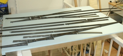

... dan over naar PIKO. Gelijk maar de fraaiste wisselstraat van het schaduw station neergelegd. Dit is de uitrijstraat waarbij het van 3 ingaande sporen mogelijk is om in elke combinatie naar de twee uitgaande sporen te rijden en vice versa.
Deze wisselstraat geeft aan hoe fraai en goed doordacht de geometrie van het Piko A-Gleis railsysteem is !  Duim omhoog Duim omhoog
Verder, het Tillig spul ziet er erg fraai uit. Maarrrr.... beslist geen product voor de beginner. Alle wissels zijn min of meer flexibel en zo uit de doos niet noodzakelijkerwijze kaarsrecht. Dat wordt dus rails leggen met een lange aluminium of stalen rij...
Maar daar zijn we voorlopig toch nog niet aan toe Wink dus ik kan nog even aan het idee wennen  Cheesy

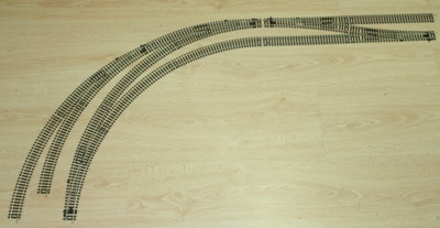

Ja, de piko boogwissels zijn BWR-R3 en BWL-R3 dus binnenstraal R3 ( 484mm ) buitenstraal R4 ( 546mm ) en met servo's aangedreven. Probleem met de piko aandrijving is, zoals Fissy hier al ergens poste, dat ze de tongen niet voldoende tegen de buitenrail aandrukken.
Hoe bevallen die Piko-A 55222 en Piko-A 55227 Boogwissels met servo's na enige tijd?
Is het een aanrader?
