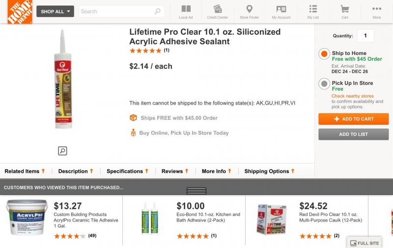

Hij zegt duidelijk silicon, en acryl verf.
Even gegoogeld en daar is de koker. ( en de verwarring )
Ik weet zo niet welk product dat is in de Nederlandse bouwmarkten.
Laatst bewerkt op: 14 December 2013, 09:03:25 door koekepeers. Reden: Verkeerde plaatje geplaatst mei ipad
