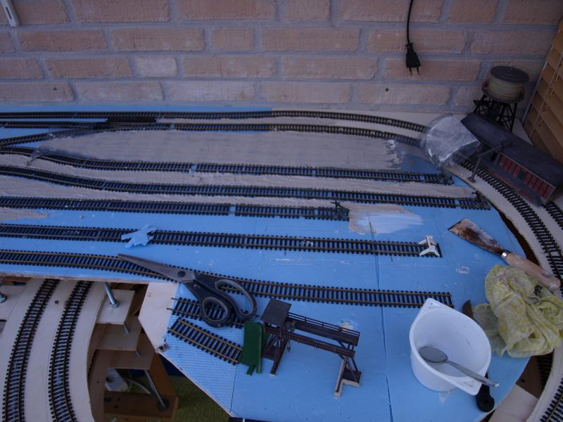

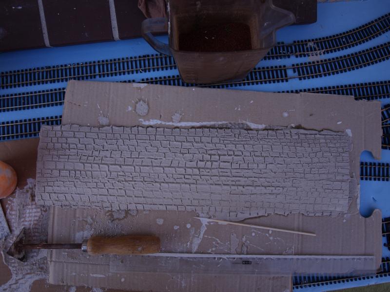

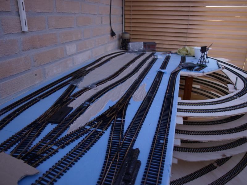

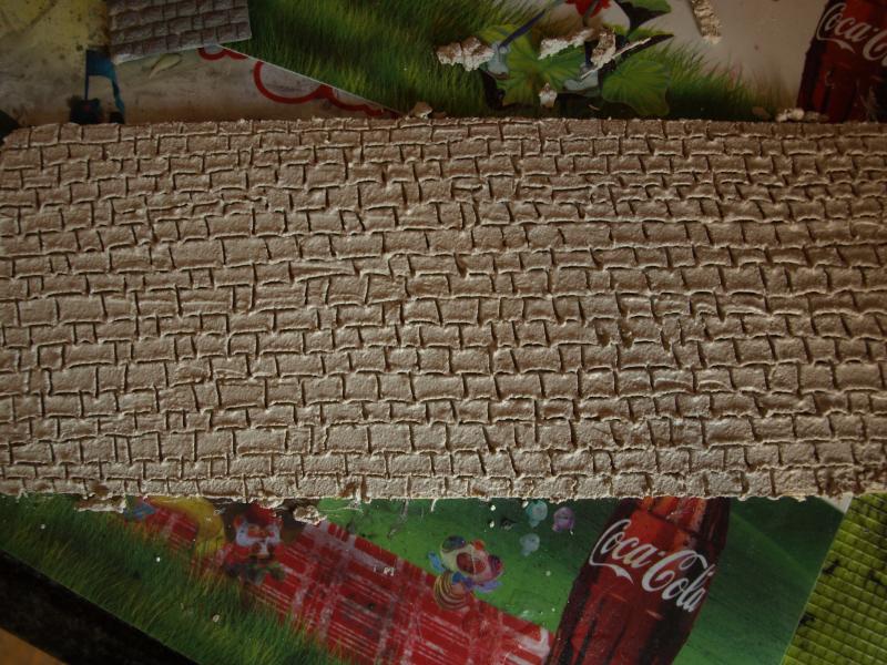

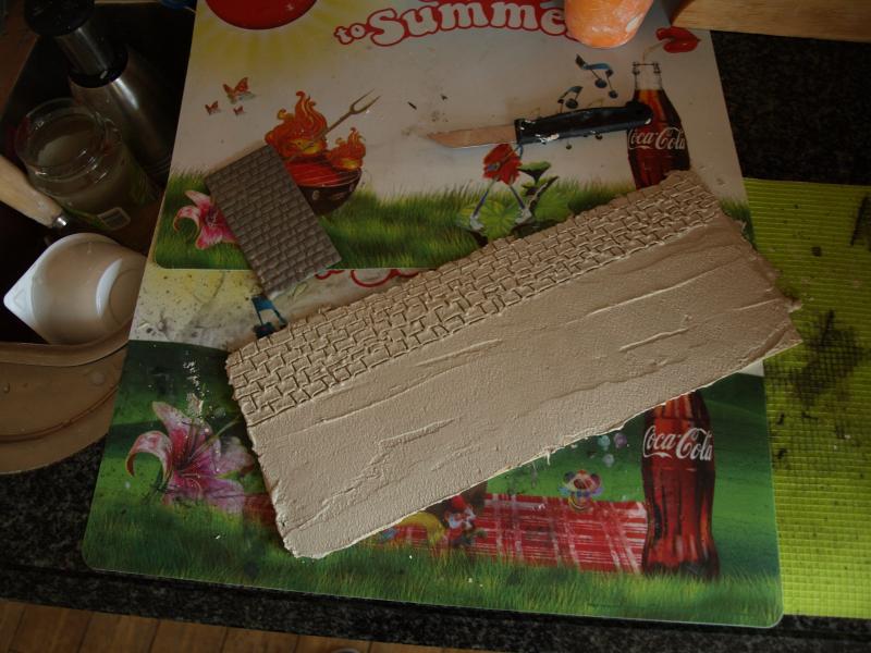

Experimenten met gips:
Gisteren en vandaag wat geëxperimenteerd met gips bij het nieuwe betriebswerk.
Het bovenste gedeelte voorzien van een stuk horrengaas (dit gewoon in de vochtige gips geduwd).
Eens kijken of dat een acceptabele weergave geeft van een pad met kleine klinkersteentjes.
Daarna een experimentje met gips op karton voor een stenen muur:
Leverde een leuk resultaat op maar het karton trekt krom en dat is niet wat ik zoek. Wel te gebruiken als binnenmuur voor een tunnel.
Multiplex plankje op maat gezaagd en poging nr 2:
wordt vervolgd ..............
« Laatst bewerkt op: 12 July 2014, 13:39:47 door guest7823 »

Schuimkarton, oftewel foamboard. Te koop bij de kunstenaarsbenodigdhedenwinkel (3x woordwaarde)
Het papier er af pellen
Steentjes in de schuim tekenen
klaar.
Als je aan beide zijden hat papier afpelt, kun je het schuim zelfs uitstekend buigen en gebruiken voor tunnelbuis etc.
Zie hier: http://forum.beneluxspoor.net/index.php/topic,54292.msg3221423838.html#msg3221423838

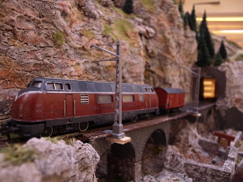

Is de spiraal ook al geschikt bevonden voor de Flm locs met rijtuigen ?
Verders ben ik benieuwd naar de uitkomsten van je diverse experimenten  ;D
(ik ga maar weer is verder met de achtertuin verbouwen  :P )
Goedemorgen Floris,
Ja de spiraal is getest met diverse Flm locs met en zonder rijtuigen.
Ben nu nog wel bezig om de spiraal iets scheef naar binnen te laten afhangen zodat de treinen zo wat meer tegendruk hebben.
Tot nu toe 2 puntjes op de spiraal moeten bijwerken maar voor de rest rijdt hij gelukkig storingsvrij, zelfs met lange treinstellen  8)

Scheef naar binnen hangen wordt verkanting genoemd. Ik paste dat in mijn railspiraal ook toe, maar in zeer geringe mate.
