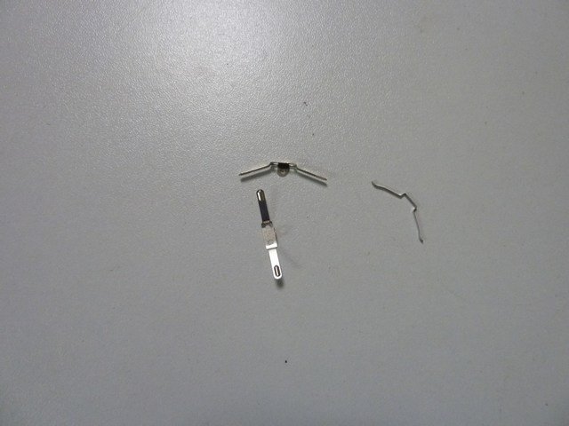

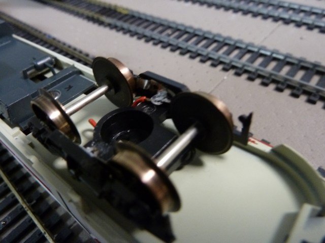

Bij mijn Koploper heb ik Fleischmann 4000 veertjes gebruikt. Dat zijn handige veertjes voor het aanbrengen van stroomafnemers in loks. Tegenwoordig gebruik ik ook vaak dun fosforbronsdraad.
Veertjes Fleischmann 4000
Contacten in Koploper draaistel
