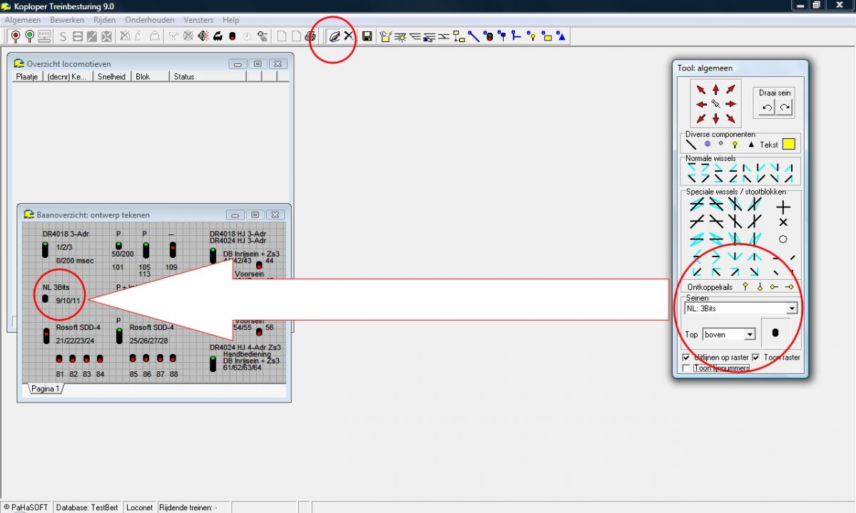

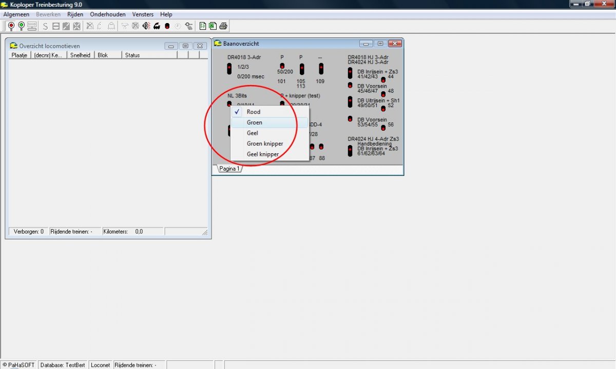

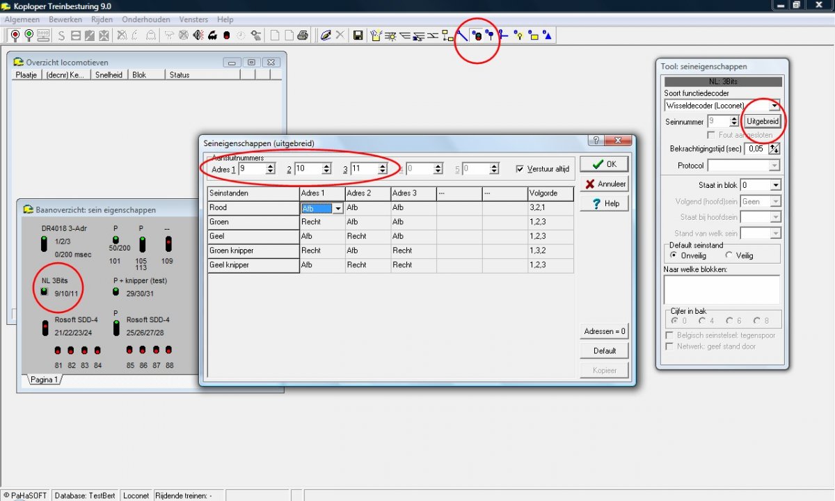

Voor testdoeleinden (zonder spoorplan en zonder bezetmelders) maak ik voor de DR4018 (preset 7) met NS drielichtseinen zonder cijferbak gebruik van "losse seinen" met de standaard "
NL: 3Bits
" definitie:
Bij de uitgebreide seineigenschappen 3 adressen invullen en onderstaande schakelvolgordes opgeven:
Je kunt gewoon op het bewuste sein klikken en daarna de gewenste stand selecteren, koploper genereert vervolgens de benodigde schakelcommando's in de opgegeven volgorde.
Bij mij werkt dit voor het schakelen van de diverse seinbeelden met de DR4018 in combinatie met de DR5000 zonder problemen.
Bert
