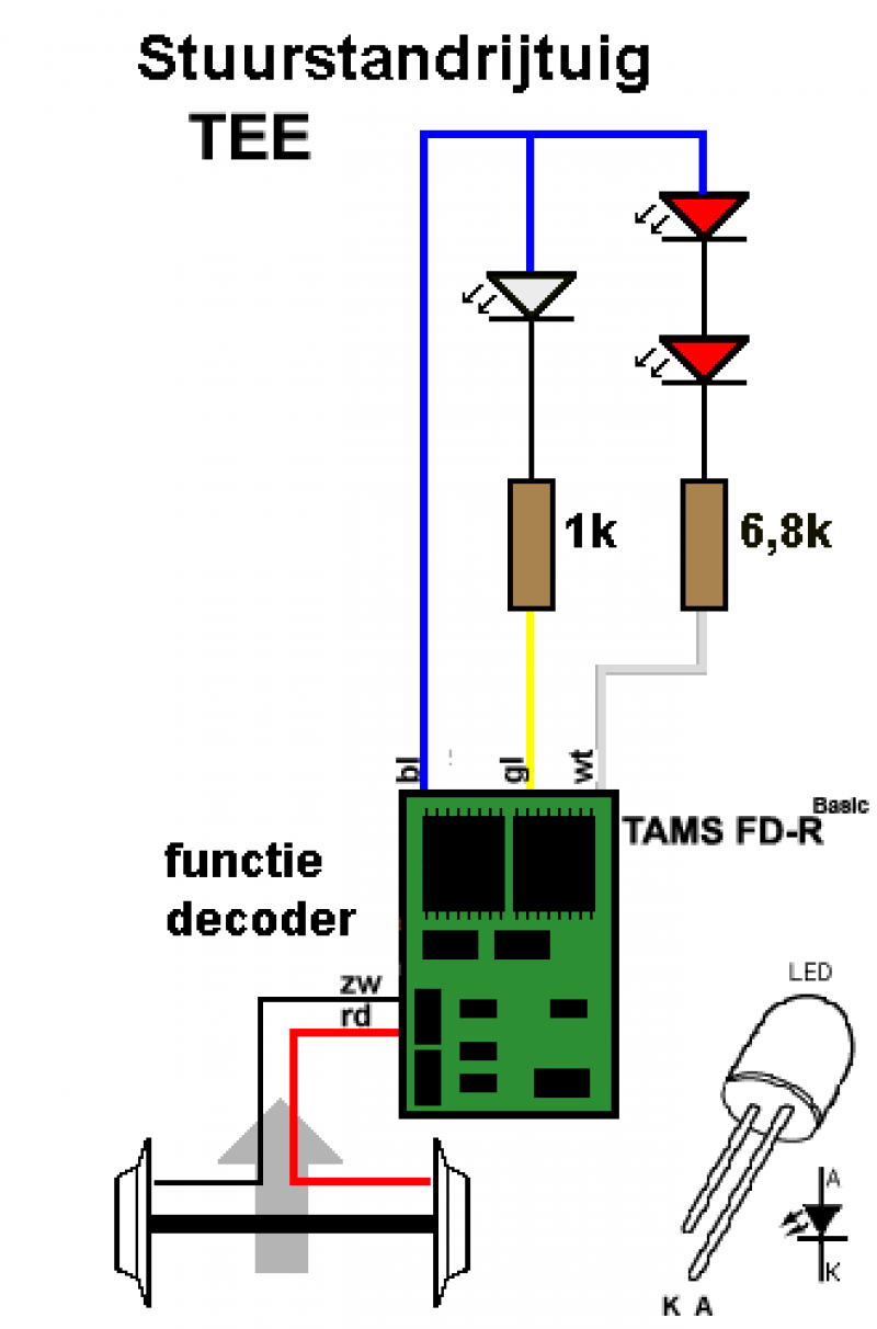

In de TEE-stuurstand heb ik een TAMS FD-R
Basic
geplaatst voor de bediening van de front/sluitlichten.
Hetzelfde adres meegegeven als de locdecoder in het gemotoriseerde deel.

Hier een schemaatje zoals het bij mij is aangesloten.
Het schakelcontact heeft geen functie meer, zorg wel vol een goede railstroomafname!
De TAMS decoder heeft maar twee uitgangen, genoeg voor ons doel.
Hou er wel rekening mee, dat je de witte uitgang tijdelijk van een extra 12Volts gloeilampje voorziet als je de decoder wil gaan programmeren (bijvoorbeeld het adres veranderen). Daarna kan het gloeilampje ervan af is is de decoder gereed.
Gerard

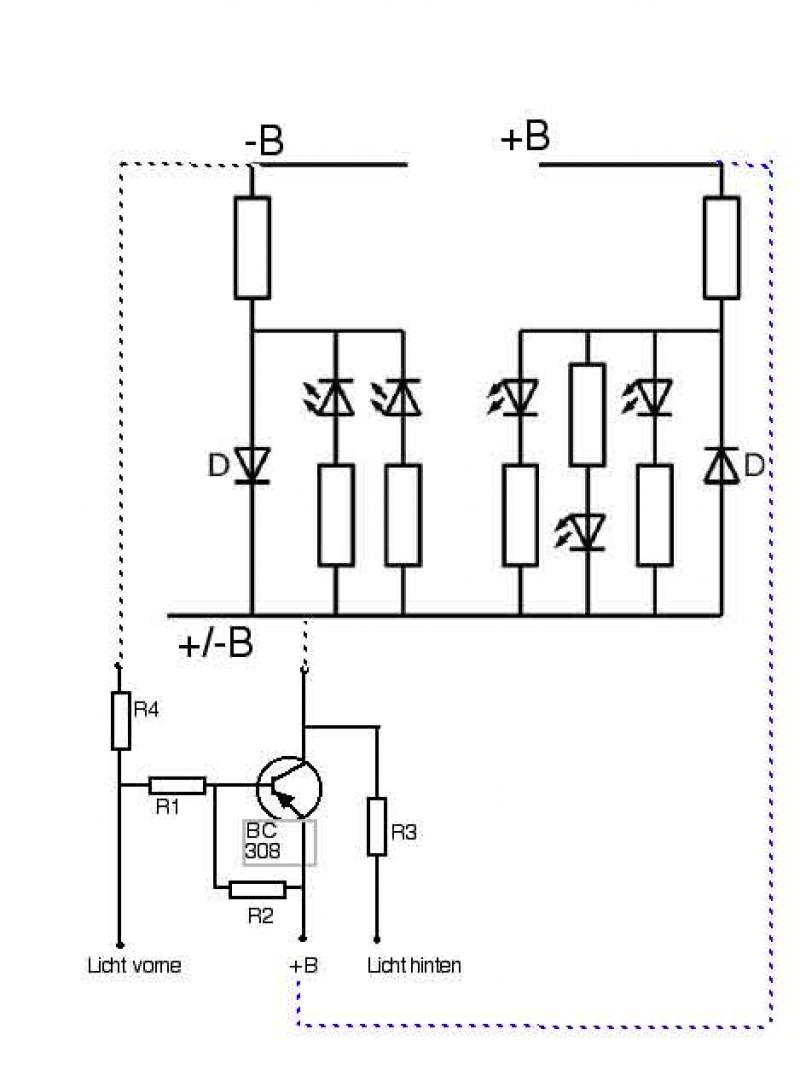

Dat snap ik niet goed Gerard. Het schema van het ledprintje ziet er zo uit.
Waar is de decoder dan precies aangesloten?
Ik zit me af te vragen of we het wel over hetzelfde model hebben? De Roco TEE deIV of Ram heeft in de stuurstand geen verlichting met een witte en twee rode leds.
Laatst bewerkt op: 22 November 2013, 11:39:52 door henk
lokpaint
Re: TEE DE-4 ROCO: Digitaliseren front/sluitlichten stuurstand
22 November 2013, 14:02:21 »
Hoi
Zo.
R1=10 K
R2=100K
R3=1K
R4=10K
BART

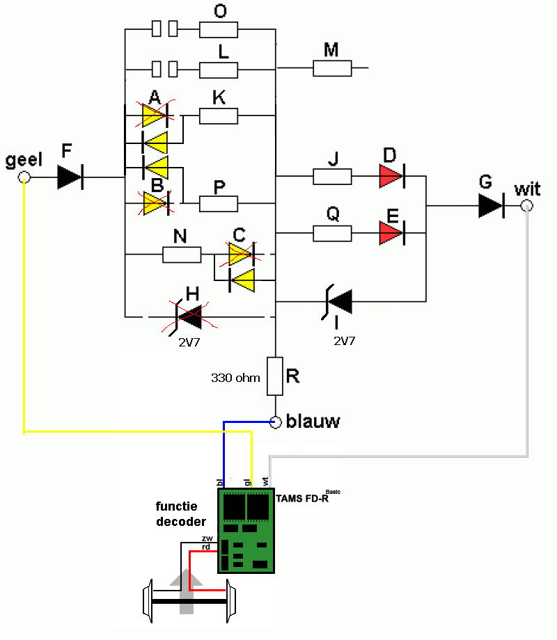

Weerd
Berichten: 1286
22 November 2013, 21:51:15 »
Tja, Henk heeft gelijk.
Het is al weer een paar jaar geleden dat ik dit heb aangepast. En diende daarbij de gele leds (A, B en C) om te draaien en de zenerdiode H heb ik er ook maar af gehaald.
Niet elke led had dit trouwens overleefd!
Dus toch was dit nog een hele klus en uiteindelijk enkele avondjes werk.
Gerard
