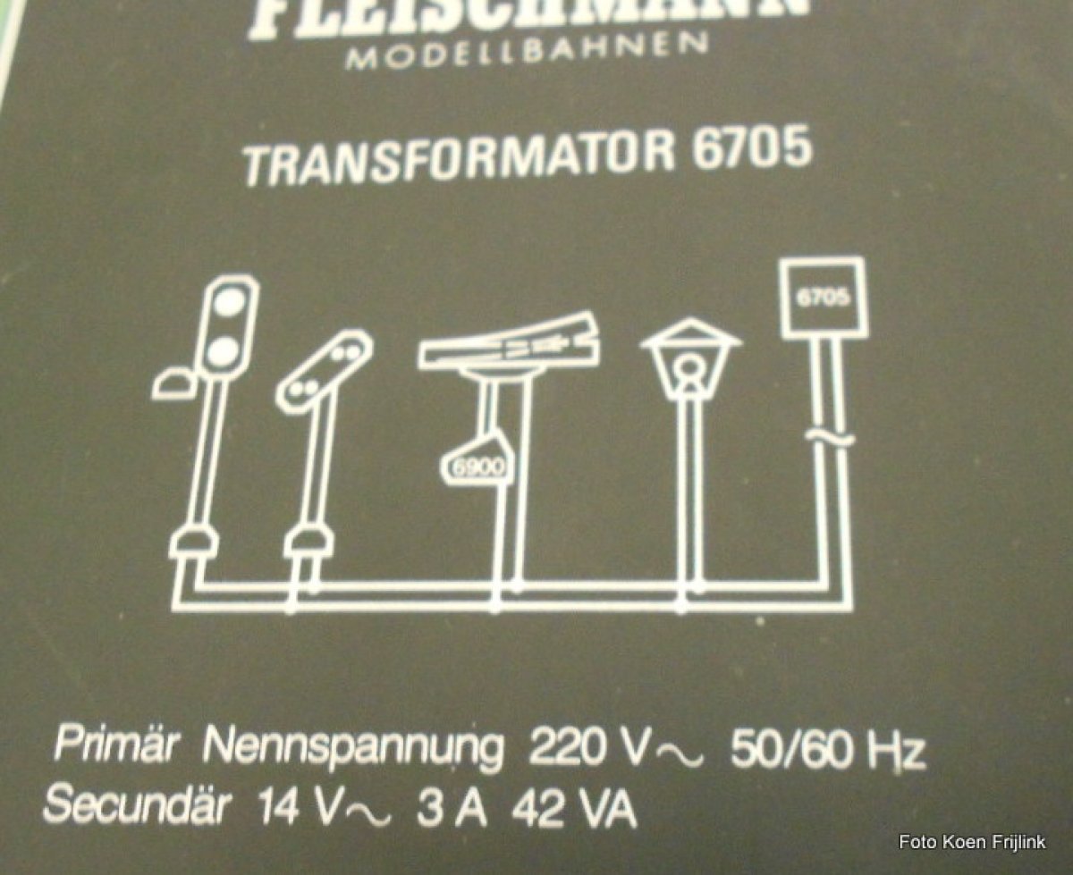

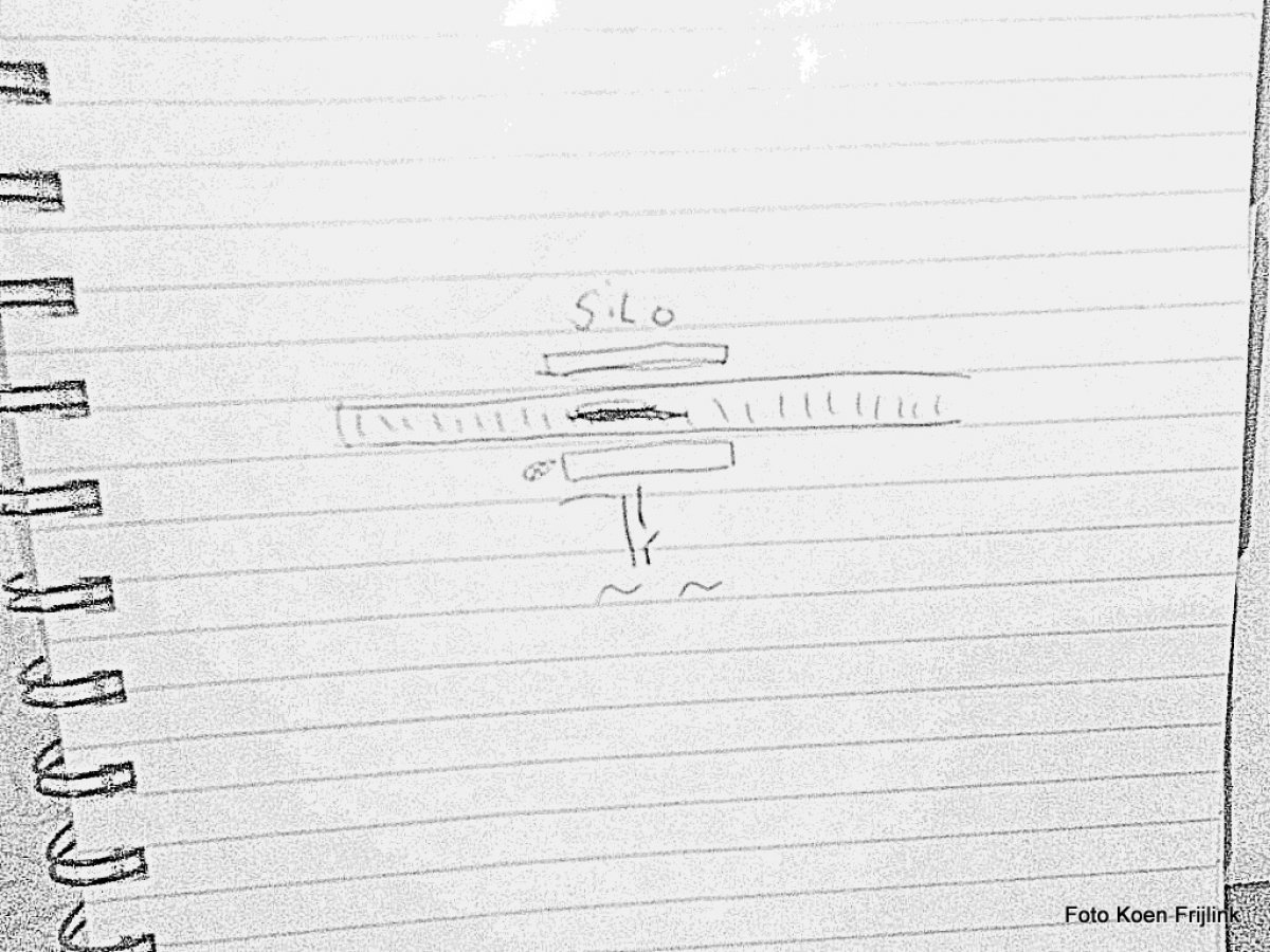

Ik heb nu het idee om van de silo waar zgn een wagon beladen wordt, een soort handmatige analoge stopsectie wil ik er van maken.
Op de toren komt dan een knipperlicht, die knippert als de wagon erin staat. De trein trekt de volgende wagon eronderdoor en de LED knippert weer.
Dus ik dacht aan een alternatief seinschakeling met reedcontact of een lichtsluis of een LED-knipperlichtcomponentje.
Eventueel wil ik uit losse componenten een schakeling bouwen op een koperplaatje zover mijn elektronische kennis rijkt.
Maar ik denk heel sterk aan een reedcontact die een kant en klaar knipperkastje aan stuurt.
Ditdan los van de besturing met Multimaus en het analoge deel zit gewoon op een analoge lichttrafo.
Kort samengevat:
Silo:
- Silo voorzien van LED knipperlicht. In de stand uit.
- wagon komt onder de silotoren. Knipperlicht aan.
- wagon is "geladen" en wordt eruit getrokken door de loc.
- volgende wagon wordt geladen, LED gaat weer knipperen.
- trein is geladen, laatste wagon eruit, LED permanent uit.
- dit gevoed door lichttrafo Flscmn.
- als silo niet gebruikt wordt eventueel systeem uitschakelen met schakelaar.
Tips welkom.

Dit alles kan zeker op de fleischman trafo met een hulpschakeling ,maar dit voor later.

Op de plek van de rode stukjes styreen moet dan, aan de rechtse kant, een houdertje komen als een soort van beveiliging van het beladen van een wagon.
Gr Koen.

Zou niet zo moeilijk moeten zijn. Conrad heeft timers en knipperlicht printjes die je met een reedcontact kunt aansturen. Je zult wel een magneetje onder elke wagon moeten lijmen. Eerste wagon rijdt over het reedcontact en schakelt de instelbare timer in, die de knipperlicht module aanzet. Als de timer uitgaat, wordt de knippermodule uitgeschakelt, locomotief vooruit rijden tot de 2e wagon via het reedcontact de timer wederom inschakelt, enz.
TAMS Elektronik 21-01-075 Minitimer 1 "tijdschakelaar" (instelbaar van 0-60 seconden
TAMS Elektronik 21-01-001 Knipperinstallatie voor Andreaskruisen (niet instelbaar) of
H-Tronic 210352 Knipperlicht-elektronica (frequentie instelbaar)
Alle drie werken ook op wisselstroom. Die van Tams moet je zelf in elkaar solderen, echt niet zo moeilijk als je denkt, en die van H-Tronic is kant en klaar. Alle gebruiksaanwijzingen en hoe deze aan te sluiten staan in de PDF handleiding op de pagina van het artikel (rechtsonder).
Groetjes, Bert Sprinter

Het reedcontact zet de timer aan, en de timer zet de knippermodule aan. Na een instelbare tijd schakelt de timer weer uit en gaat het knipperlicht dus ook uit. Als het reedcontact na de laatse wagon niet meer geactiveerd wordt blijft alles gewoon uit. De printjes gebruiken bijna geen stroom als ze niet aktief zijn, dus kunnen ze gewoon aan de trafo blijven zitten.
Laatst bewerkt op: 18 September 2016, 18:27:35 door Bert Sprinter
