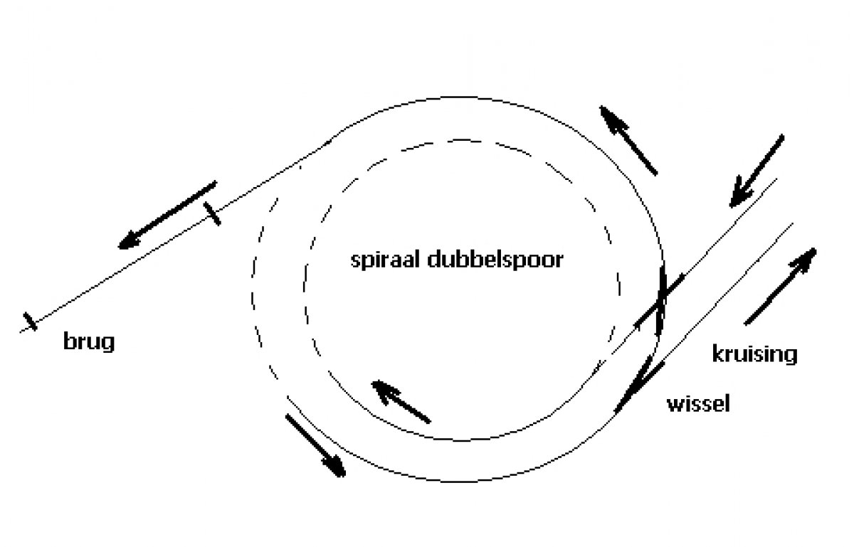

Mijn spiraal is voorzien van dubbel spoor. Buitenspoor naar boven, binnenspoor naar beneden. Op de boventafel aangekomen is de mogelijkheid om via een wissel en een kruising het binnensoppr te kruisen en zo een extra wending te maken onm via een brug de spiraal te verlaten. Nu had ik ivm de tenemen hoek een oude hornbykruising liggen en deze voor dit dol gebruikt. Dat gaf echter telkens sluiting bij het berijden. Nu herinnerde ik me nog dat deze kruising vroeger in mijn analoge baan ook wel eens problemen gaf, dus eruit met het ding en er een oud type fleischmann voor in de plaats gelegd. Maar ook nu nog geeft de kruising vaak sluiting bij het oversteken van het spoor naar de brug, met name als je van de rij-tafel uit naar beneden toe gaat.
Wie kent de oorzaak van dit probleem?

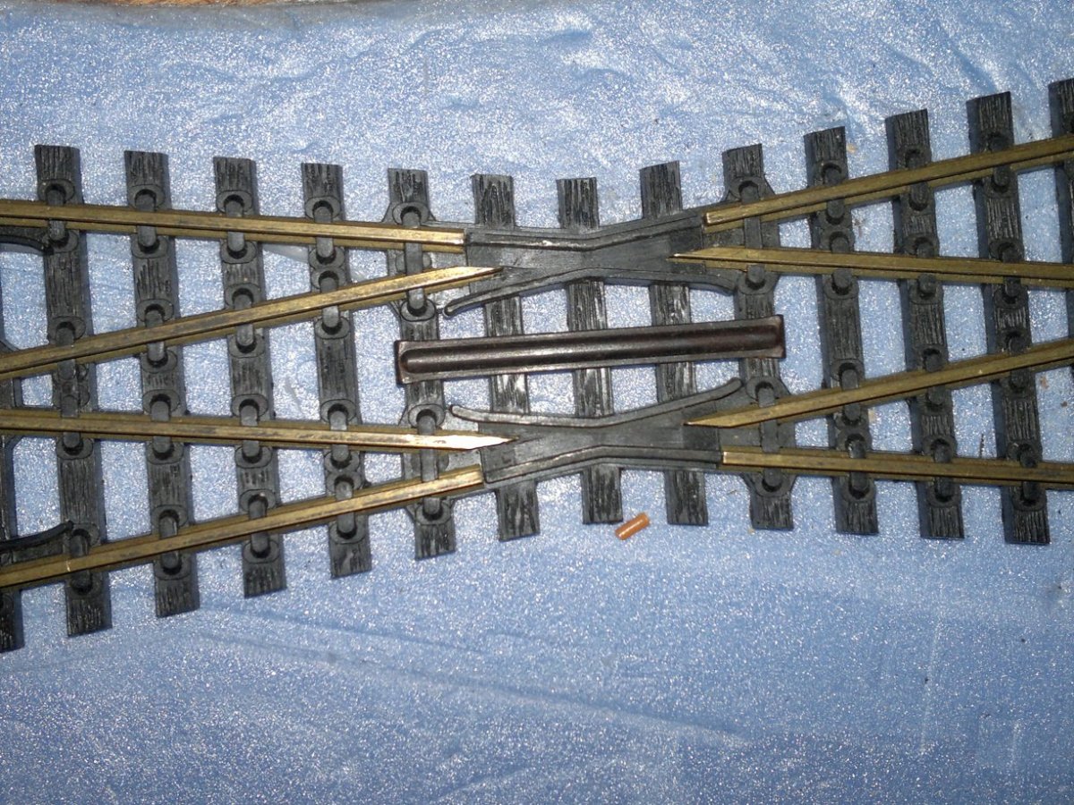

Een foto van de oude hornby, die inmiddels is vervangen door een Fleischmann kruising.

Als ik de foto zo bekijk heb je een Keerlus te pakken en dus last van verkeerde polariteit. Een oplossing is een keerlusmodule inbouwen en geisoleerde railassen te gebruiken ter isolatie van dat stuk.

Wesley, waar haal jij nu een keerlus situatie vandaan?
Ik denk dat de wiel afstanden op de as, niet goed zijn, en dat er daarom soms een kortsluiting ontstaat!
De kruisende sporen zijn electrisch van elkaar gescheiden in het geval van een vast kruis.

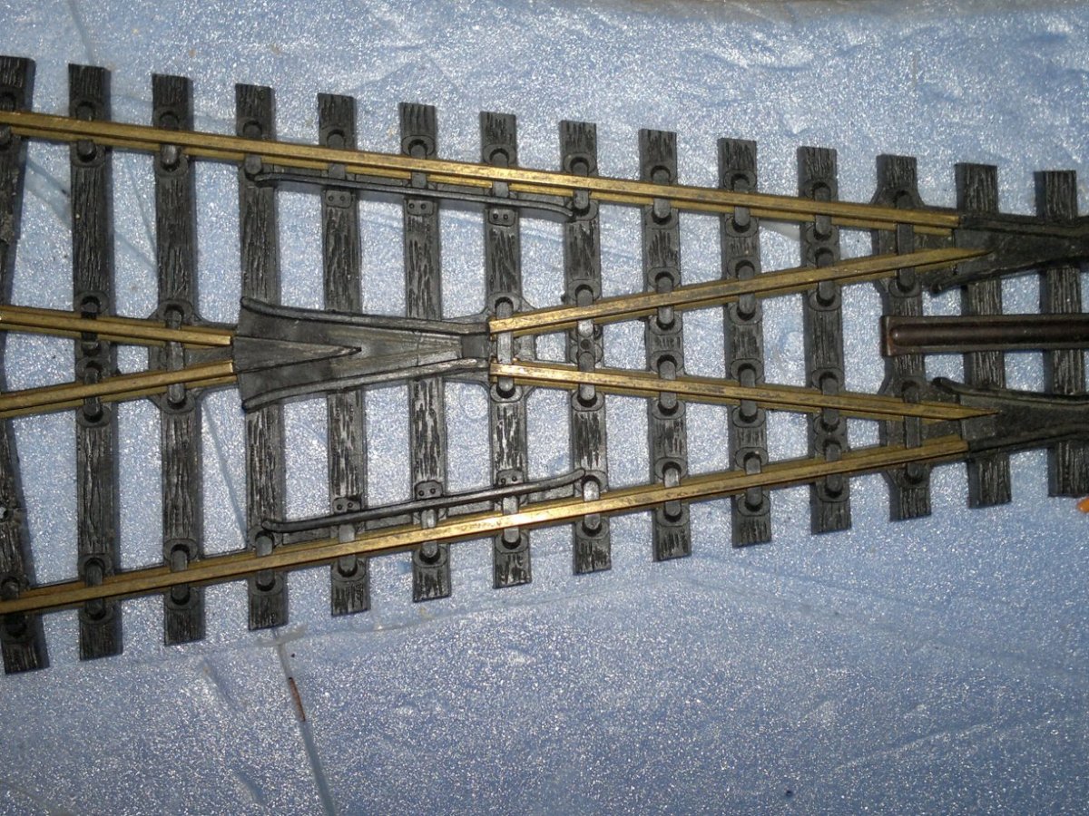

Zit volgens mij inderdaad niets in. De spoorstaven zijn in de rijweg door verbonden. De twee kruisende sporen zijn tov elkaar geïsoleerd.
Ik weet niet zeker, maar volgens mij is het de Fl 1711
De foto hier onder is van het midden.
De foto hier onder is van het uiteinde.
Ik heb nl ook de kortere kruisingen met een grotere hoek, de 1712. Daar zijn twee typen van. De ene met tov elkaar geïsoleerde rijwegen, en bij het andere type zijn de kruisende wegen door verbonden terwijl de rijweg wel geïsoleerd blijft (de korte spoorstaven in het kruis zijn van onderen als een X door verbonden).

Ik heb dit type kruising ook in mijn baan en had ook eerst kortsluiting.
Onderop zit een doorverbinding om de spoorstaven met elkaar te verbinding na de geisoleerde (zwarte) delen. Hieronder zit een doorverbinding met metalen stripjes. Echter de stripjes van de "+" en "- " (bij gebrek aan betere aanduiding) spoorstaaf kruisen elkaar en hier moet isolatielaagje of tape zitten. Bij mij was deze weg. Een stukje isolatietape ertussen o.i.d. en het is opgelost.
