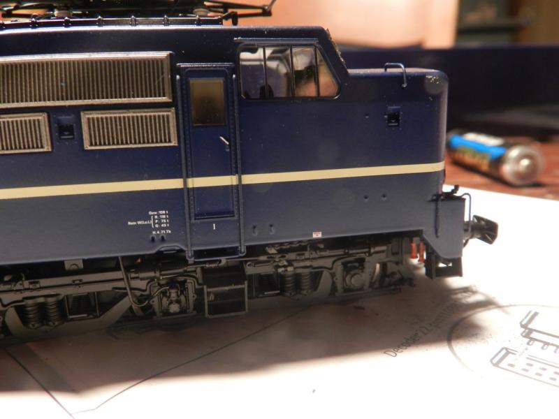

Moeite met hoe de schildjes te plaatsen op de nieuwe Roco 1206?

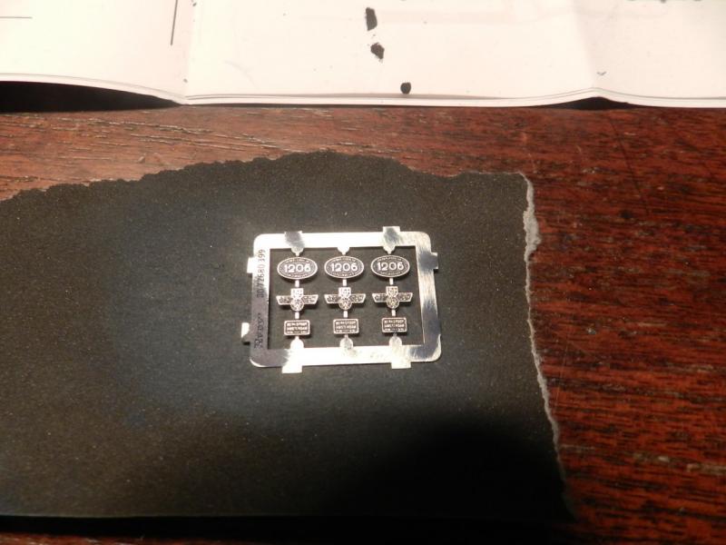

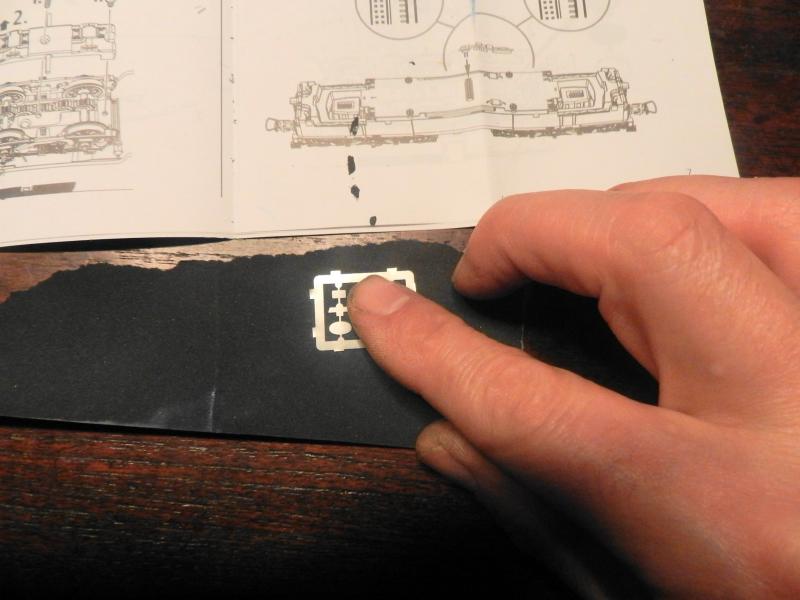

Neem een stukje fijn schuurpapier, je kunt nat of droog te werk gaan, ligt aan het soort schuurpapier dat je gebruikt. Ik heb fijn schuurpapier (droog US ARMY) vergelijkbaar met ca 1000 waterproof. Leg het stuk op een vlakke tafel en leg de ets met de blauw gelakte kant op het schuurpapier (gebruik je wateproof, maak het dan eerst nat!), druk je vinger er zachtjes op en maak een kleine draaiende beweging met de ets over het schuurpapier. Til hem af en toe op om te kijken of je al ver genoeg bent
Zijn alle letters zichtbaar, dan is dat het juiste tijdstip om te stoppen. Je ziet dat op de randen van de fret nog de lak zitten.

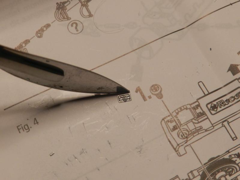

Neem nu een scapel, niet zuinig zijn, zet er effe een nieuw mesje in. Druk het mes zo kort als mogelijk tegen het schildje door de houders van de fret heen. Je kunt na snijden als nodig is, maar probeer het in één keer goed te doen. Zijn er nog uitstekende deeltjes, ga dan niet vijlen of schuren, maar druk de scapel er nogmaals door heen. Niet vijlen of schuren omdat je dan onherroepelijk de blauwe lak van de zijkanten van je schildjes schuurt en ze dan lelijk gaan glimmen
Ik heb ze op de lok gezet met Krisal Klear, dan kun je ze altijd verwijderen zonder schade en ze hangen als het ware iets elastisch op de lok. Met een cocktailprikker een miniem drupje KK op het schildje en hem met een pincet op zijn plaats leggen. Geen paniek. Ligt hij iets scheef, corrigeer het dan door met de punt van de pincet op het schildje gewoon tussen de letters, het schildje te schuiven. Wordt er al iets lijm zichtbaar, ook dat kun je met het puntje van de pincet gelijk weg nemen. De KK hecht dan aan je pincet en je trekt het zo weg
Zit tie recht of niet.........

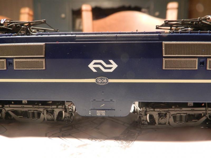

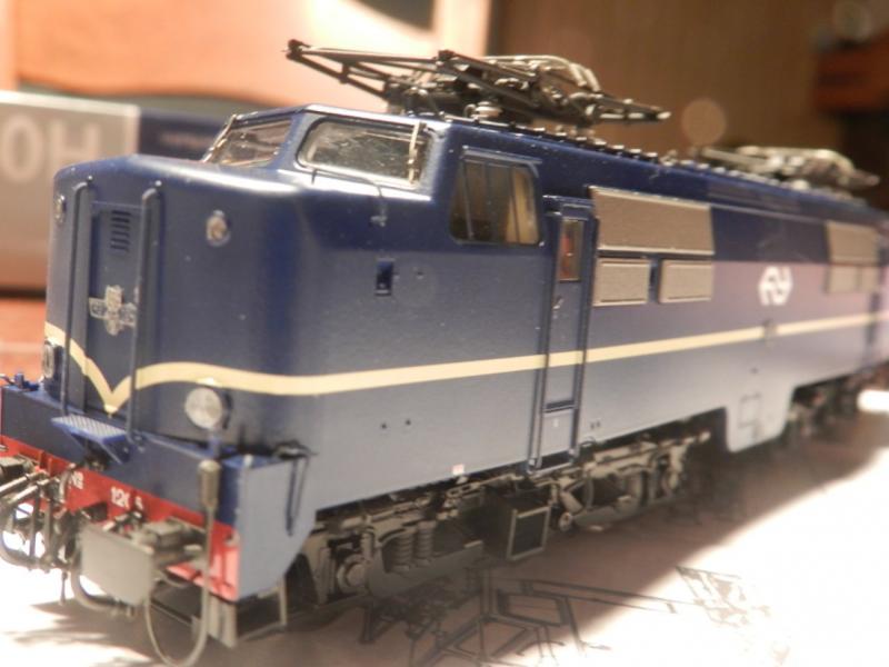

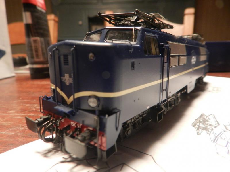

De voorzijde is iets lastiger dande zijkanten, maar gaat net zo. Foto zonder schildje. De kraanhandels zijn ook al rood gemaakt en de slangen al gemonteerd.
........en met schildje. Loont echt wel om ze erop te gaan zetten
En vergeet ook de luchthoorns onder de voorste trapjes niet effe rood te maken, vallen ze mooi op
. Ruk ook de overige trapjes effe uit de wielstellen en zet ze effe vast met wat KK. Je gaat ze anders geheid verliezen, net als de stekkerdozen onder de bufferbalken
De cabines zijn ook reeds geschilderd, helaas geen foto van genomen, maar dat was in het 1200 draadje al getoond door
Manuel
. Deze versie heeft alleen een handwiel in cabine1, de andere mag terug in het zakje

Heel mooi en duidelijk verhaal Ruud!!!

Om de schildjes te plaatsen maak ik een wattenstaafje een beetje nat (effe in de mond) en pak daar het schildje mee op, beetje kristalklear erop en je drukt het zo op de goede plek.
Te veel kk is met het natte wattenstaafje later ook weg te vegen.

Ik reinig schildjes met een stukje houtskool met water. Dit geeft beslist geen krassen in de metalen ondergrond. Nadat de teksten en omranding blank zijn spuit ik de schildjes met blanke lak om verkleuring op termijn te voorkomen.

Ik zie tips van de kristak clear langskomen om de schiltjes vast te zetten.
Ik vraag me af of ze niet los gaan/verliest als je de lok oppakt aan de zijwanden?
Hoe stevig zit het eigenlijk vast?
Mvg jamie
Berichten: 6450
Re: Plaatsen schildjes op de Roco 1206
19 December 2015, 21:26:46 »
das net kauwgum.
Berichten: 18615
19 December 2015, 21:36:28 »
Dat blijft prima zitten Jamie. Ook als je de lok vastpakt op een schildje.

Had de geel/grijze 1204 ook rode luchthoorns? Dan kan ik die meteen even opknappen.
ivo
Berichten: 6450
20 December 2015, 21:30:34 »
Bij de
en de
in ieder geval niet
Lijkt er dus op dat ze bij de geel/grijze uitvoering gewoon zwart zijn.
Heb ondertussen heel wat foto's gezien van de 1200 serie. Meestal zijn ze zwart of grijs, op een enkele foto rood.
