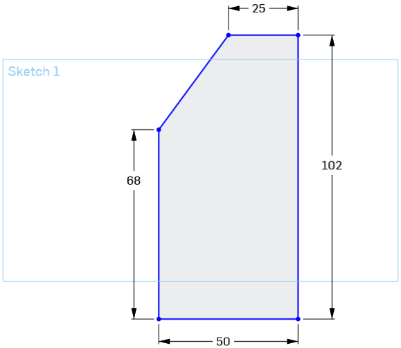

Ze tekenen de losse onderdelen steeds apart. Dus de voorwand, achterwand, zijwanden en dakdelen.
Zoals je ziet, worden de maten meteen weergegeven. De maten zijn op schaal 1:87
Schatten en maatrekenen zijn enkele van de onderdelen van het lesprogramma.

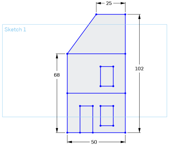

Ter controle worden de verdiepingen ingetekend, alsmede de deur(en) en ramen. Voor het overzicht, heb ik de maten van de deur en ramen weggelaten.

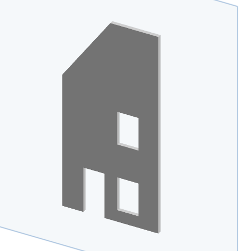

Het getekende muurdeel, kan nu een dikte krijgen van 2mm. De bouwpakketjes gaan dus bestaan uit onderdelen van 2mm dik.

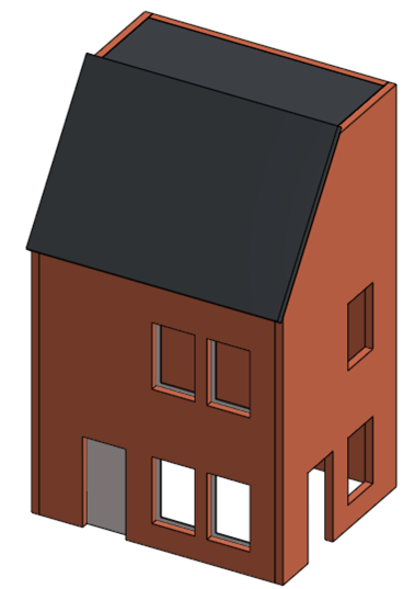

Een van de krachtigste toepassingen van Onshape, is dat de losse onderdelen (= Parts), gemonteerd kunnen worden tot een virtueel gemonteerd model (= Assembly). Fouten in de onderdelen kunnen dan heel eenvoudig gezien worden. Ander voordeel is dat bepaalde Parts meerdere keren gebruikt kunnen worden.
Het voorbeeld hier is overigens nog niet compleet. De deur en kozijnen bij de rechterwand ontbreken nog. Ook worden de muren nog bekleed met surfaces in steenmotief van 0,3mm.

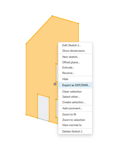

Zijn de Parts goedgekeurd, dan kan Onshape er gemakkelijk bestanden van maken die met een lasercutter uit plaatmateriaal gesneden kunnen worden.
Hiervoor wordt ieder Part geëxporteerd naar een .DXF bestand op je computer.
