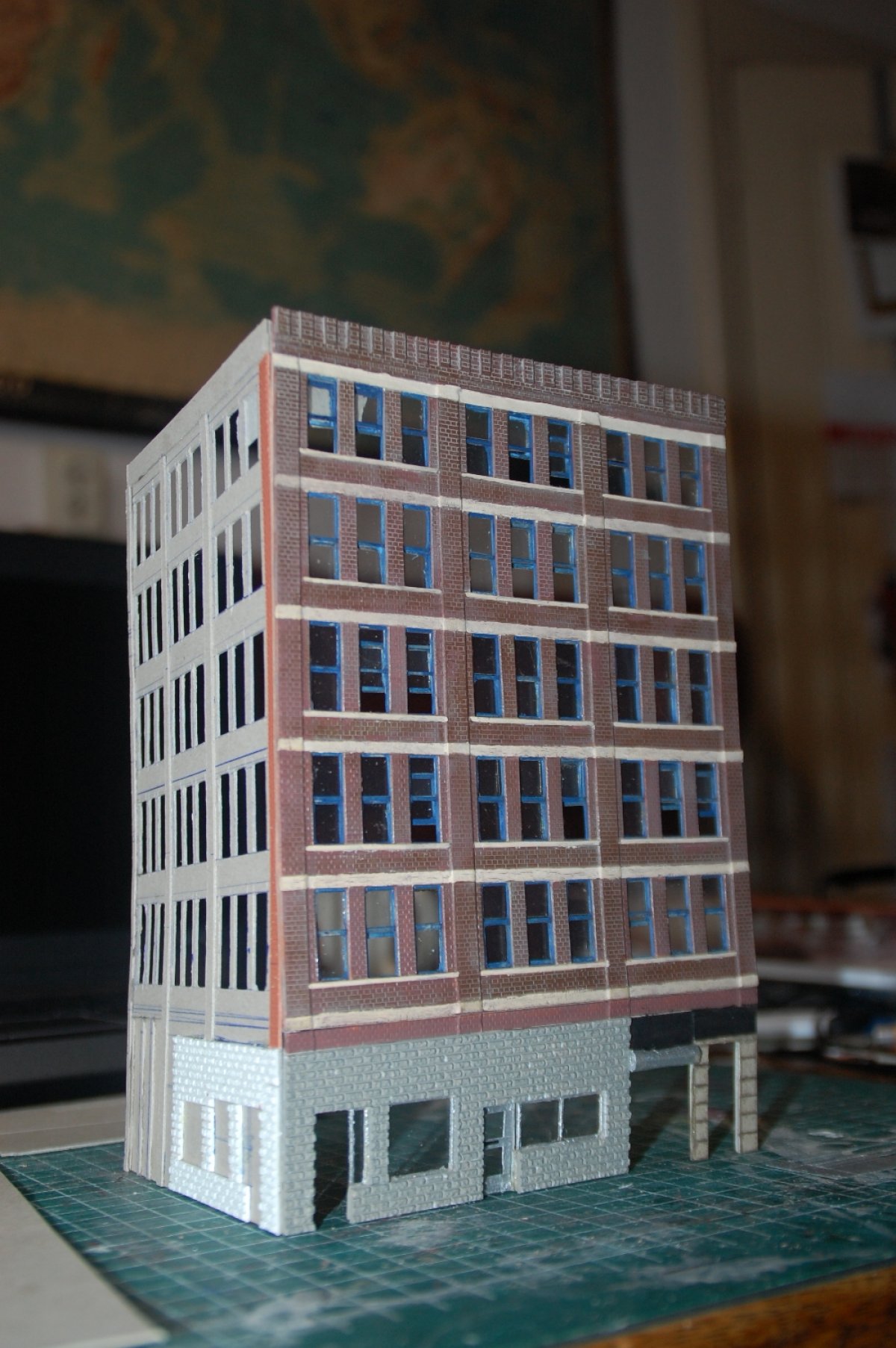

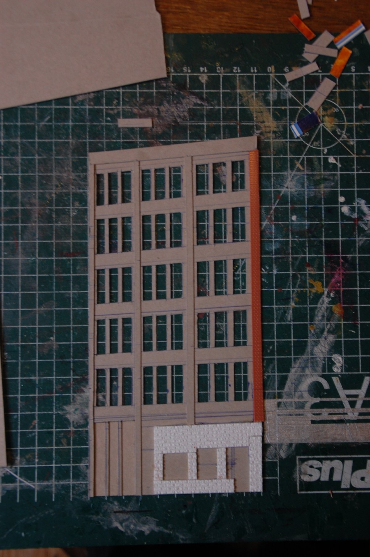

Nog een wandje:
Deze is in hybridebouw: de hele muur is van karton. Slechts enkele delen zijn van steentjesstyreen. In oranje en wit. Maar daar gaat nog een kwast over.
En ja, hij is een beetje scheef...
Even proefpassen:
Dit kon wel eens gaan werken...

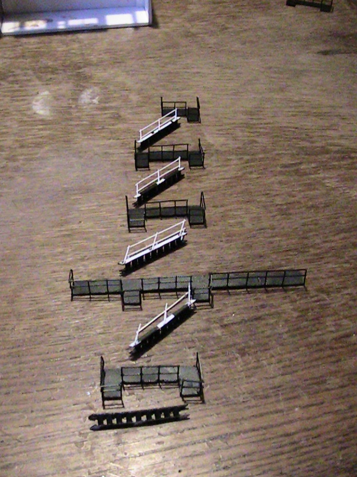

De afgelopen dagen wat geklooid met verschillende manieren om fire escapes te maken.
karton en draad, geplakt met nagellak:
de hele boel plakte ook aan de ondergrond vast, zodat dit een groot fiasco werd.
solderen:
had best aardig kunnen worden als ik wikkeldraad in de juiste dikte had gebruikt. 0,8mm oogt te grof, maar fijner had ik niet in huis.
Ook het solderen gaf wat problemen.
styreen:
levert een kwetsbaar maar fraai resultaat. De hekjes werden gefrot uit 0,5x0,5mm vierkant styreen, de bodem uit 0,5mm plaat, bedekt met medicijnstrips (wafelplaatimitatie). Soms heeft hooikoorts en stofmijtallergie ook voordelen...
Eigenlijk zijn de meeste brandtrappen in Chicago voorzien van staven om op te lopen (ook de trappen) maar dat was niet zelf te maken.
En zoals eerder in dit draadje gemeld: er zijn wel lasercut kitjes te krijgen, maar dat wordt me veel te duur.

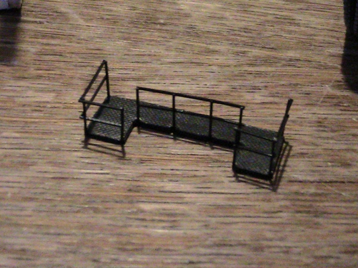

bordesje (45x16mm)
Let u vooral op de wafelstructuur...

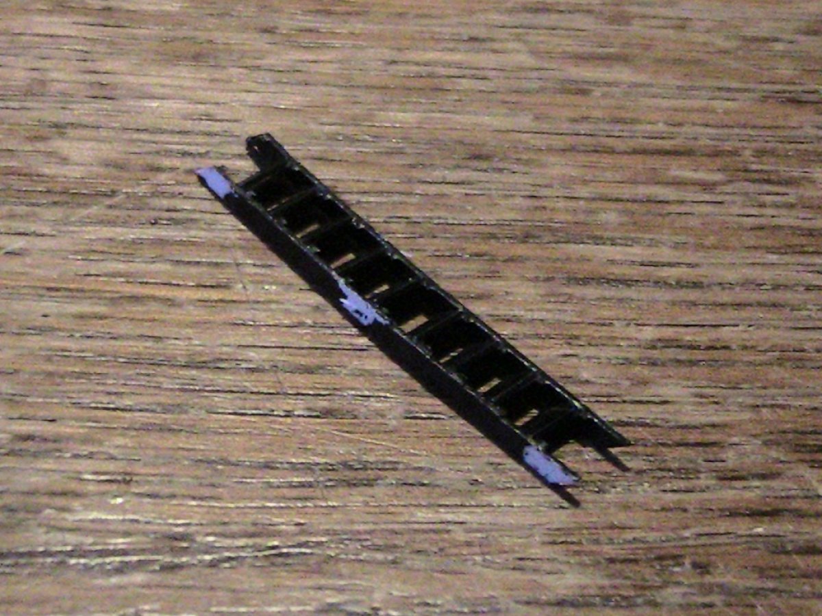

trap:
(meteen een stel in serie gemaakt, dat werkt nauwkeuriger)
De trap was al zwart gespoten toen ik me ineens bedacht dat er geen leuningen op zaten. Beetje verf krabben, beetje plakken, klaar.
Het hele gedoe wacht op eindmontage:
Enkel de trapleuningen nog een keer spuiten.
En oh ja, er moet nog een contragewicht aan de onderste trap komen.
Deze trap hangt normaal gesproken horizontaal aan de 1e verdieping. Hij zakt pas scheef als er iemand op stapt.

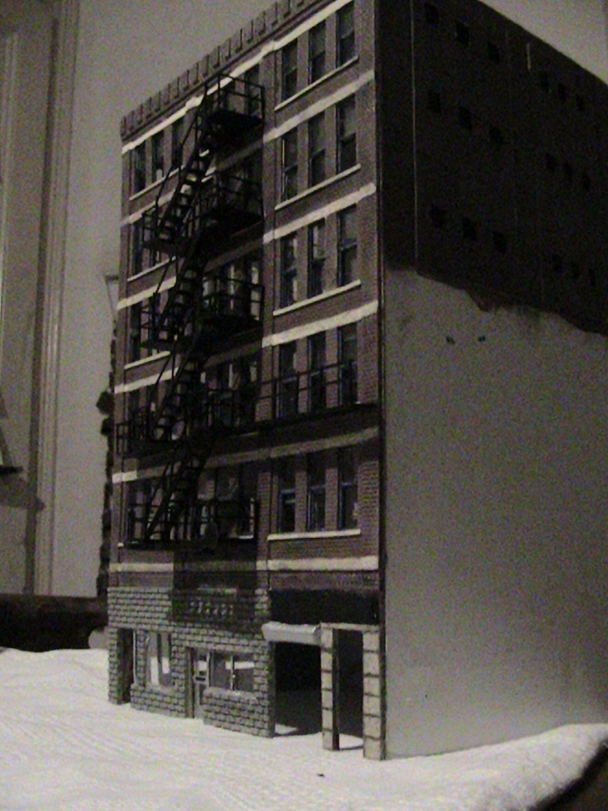

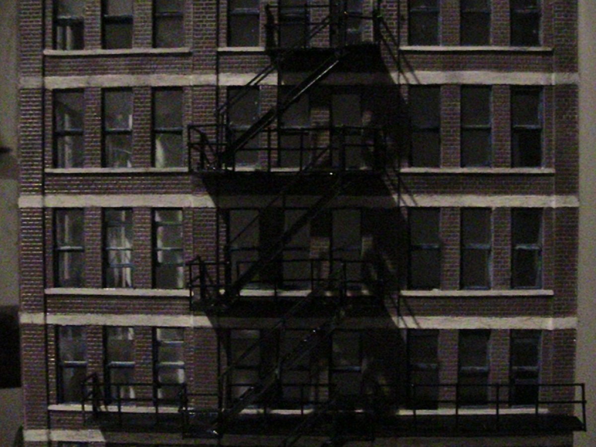

De fire escape afgemonteerd aan de gevel van het plymouth Hotel (the humble abode of one Elwood Blues...)
Helaas is de fotokwaliteit niet zo best. Mijn goede camera ligt na een Woest Weekend nog bij een kameraad.
Daarom met de videocamera nog een gruizig plaatje van dichtbij:
Een avond en een halve middag werk. Dit is goed te doen. En die vierkante styreen 0,5x0,5mm is prima voor dit doel.
