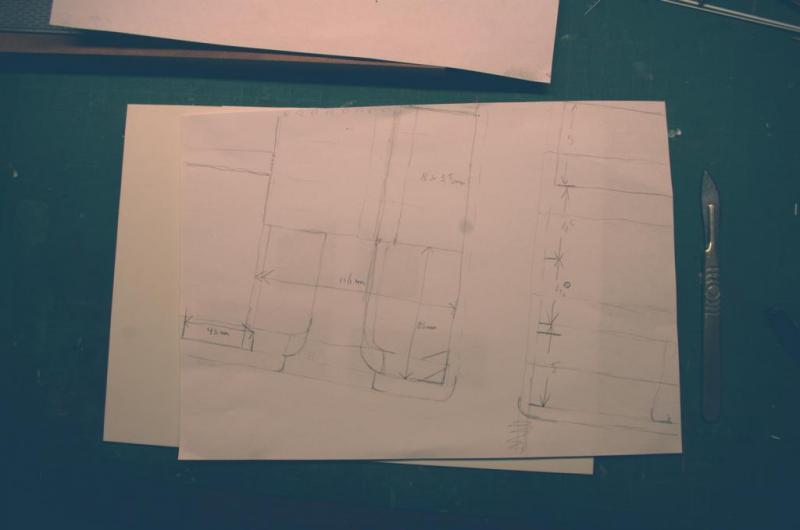

Het begin: een ruwe schets van hetgene wat ik ongeveer in mijn hoofd had op papier gezet.
Ik ben geboren in Delft en ja... in het Westerkwartier, vlak achter het station. Het diorama is een fictief beeld met panden en situaties die in mij opkwamen, maar wel het sfeertje uitbeelden van hoe ik het toen, als kleine jongen heb gezien.

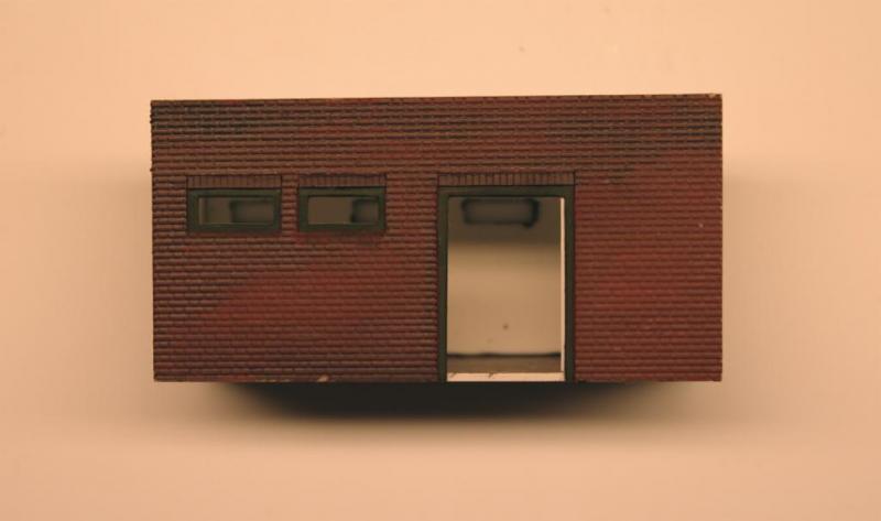

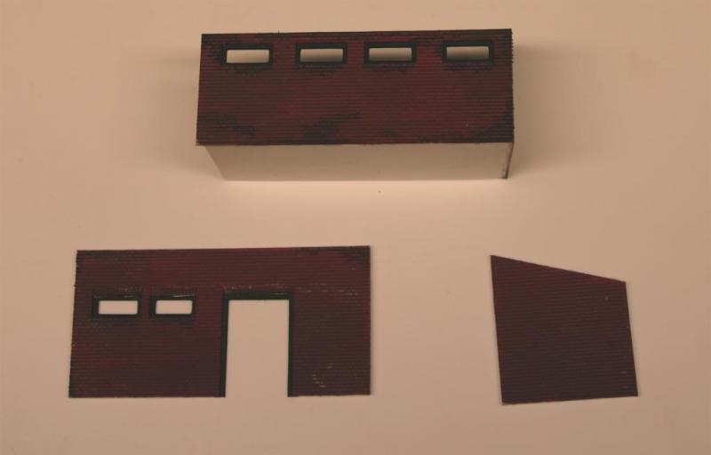

Simpel beginnen met een schuur die op het binnenterrein komt te staan, achter het grote pand van de firma, jawel..... Scholten. Hij laat een totaal nieuw filiaal door mij bouwen. Zo goed gaan de zaken.

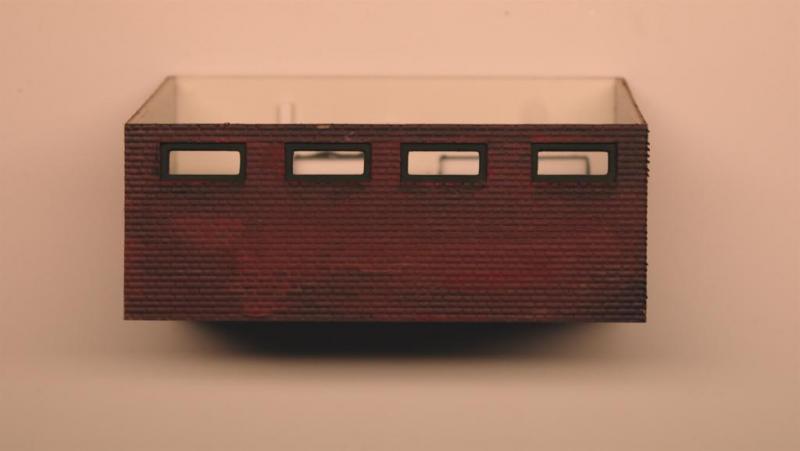

Eerst de 4 muren gesneden, raampjes en de deur er in. Ook dit is weer met de 3-lagen methode gedaan.
Dit is de voorzijde van de werkplaats.
Achterzijde....

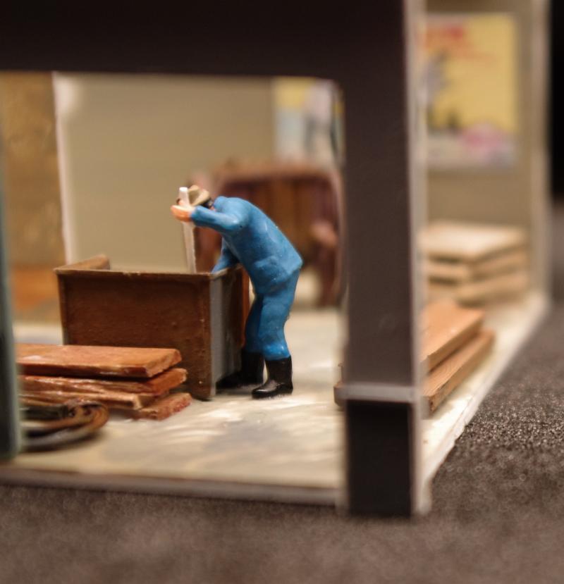

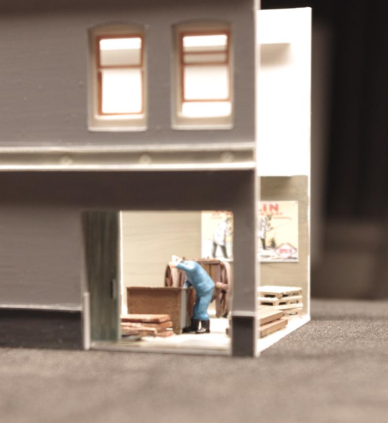

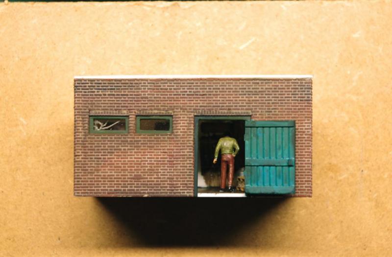

Voordat het dak er op gaat een klein stukje interieur gemaakt en een werknemer is gelijk al aan het werk gezet om het ingetikte ruitje te repareren.

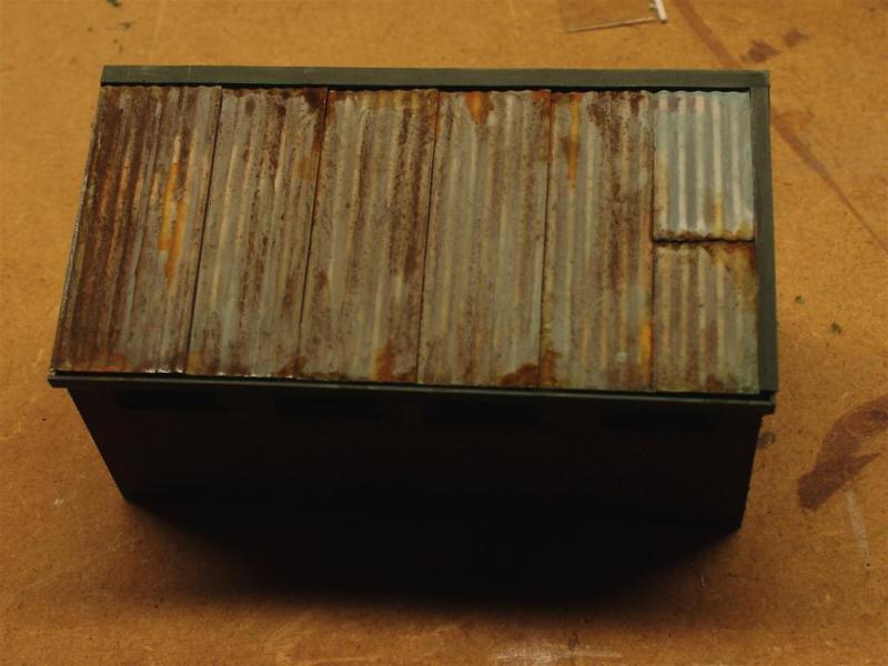

Het dak er op en gelijk maar ook hier een kapotte golfplaat vervangen.

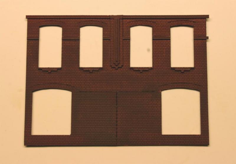

De voorgevel.
Hier weer de 3 lagen: Baksteenlaag, kozijnlaag en raamlaag. Je ziet dat ik de rollagen nog niet helemaal uitgesneden heb, want deze baksteenlaag dient als mal voor de kozijnlaag. Pas bij het plaatsten van de baksteenlaag op de kozijnlaag, haal ik de fake-rollagen er uit.

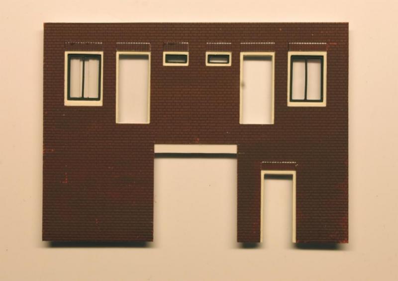

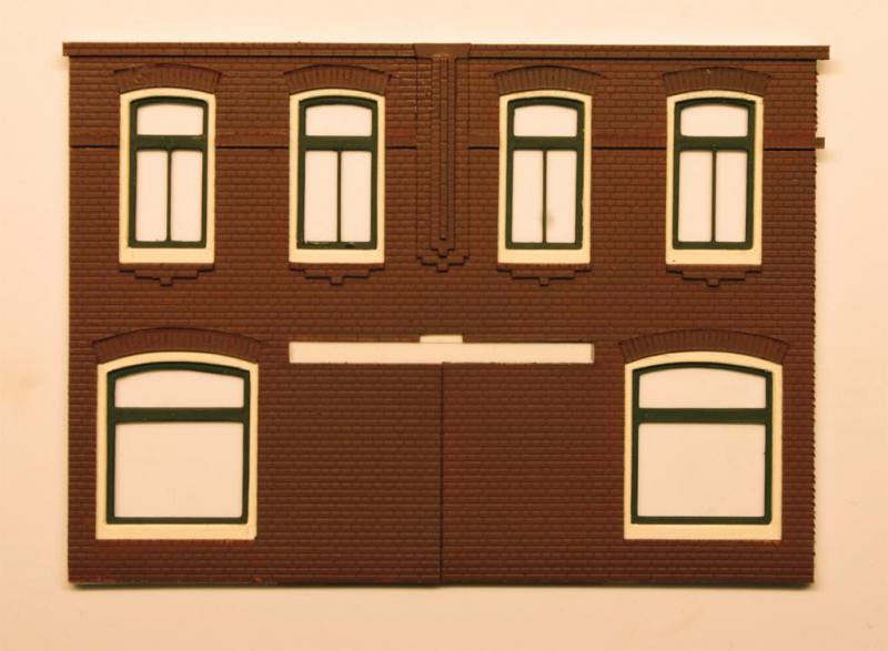

Hier het vervolg van het diorama.

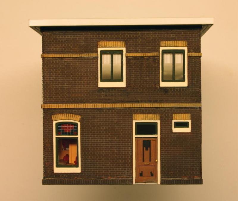

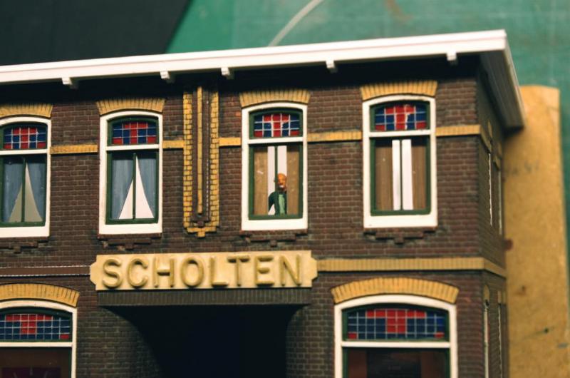

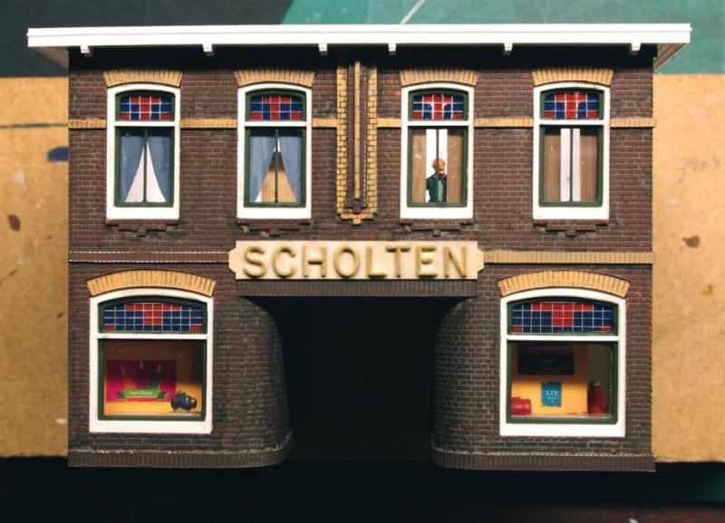

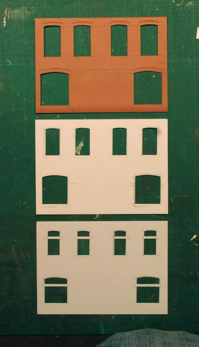

Verder met de voorgevel en zijgevel van het filiaal van de firma Scholten.

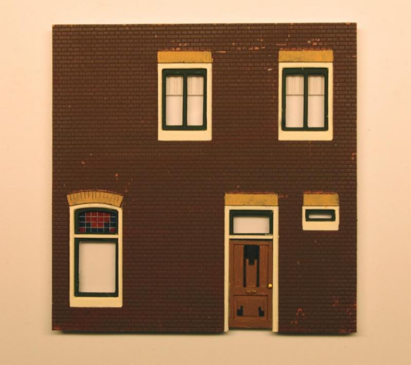

Op de baksteenplaat lijm ik een aantal extra steenlagen om een beetje art-deco-sfeertje te krijgen. Als de muren klaar zijn wat betreft het metselwerk, zet ik ze in een donkerbruine met wat zwart in de verf.
De kozijnlaag en de raamlaag, die afzonderlijk zijn geschilderd en daarna op elkaar gelijmd, worden nu samengevoegd met de baksteenplaat.
De vensterbanken en andere uitsteeksel worden er veel later opgezet. Zonder deze uitsteeksel is het dadelijk makkelijker voegen, vandaar.

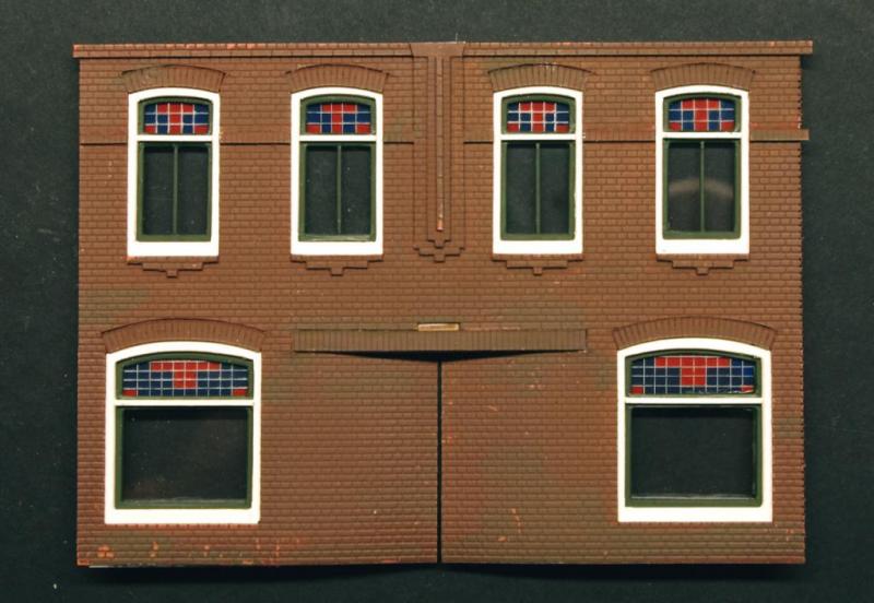

Ook kan ik nu het glas-in-lood plaatsen, dit zou een stuk moeilijker worden als het gebouw reeds in elkaar staat. Nu kan ik er nog makkelijk bij.
Het glas-in-lood maak ik als volgt: op het ’glas’ (Vivak plaat), snij ik met mijn scalpmesje, voorzichtig in de plaat, zodat er als het ware lood-spijltjes ontstaan. Deze smeer ik in met een beetjes zilverpoets en wat grijze plakkaat verf en veeg dan met een vochtig doekje het glas weer schoon. Op de achterzijde heb ik in dit geval het glas geschilderd met Vallejo verf. Daarna worden de glasplaatjes op hun plek gelijmd.
Na het ophangen van wat gordijnen en het siermetselwerk te hebben voorzien van een ander kleurtje, zijn de voorgevel en de gevel voor in de zijstraat voorlopig klaar.

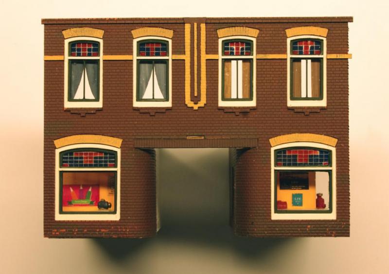

In de voorgevel heb ik de etalages gevult met wat artikelen en heb ik de inrij-poort dmv elke keer warm te maken naar binnen gebogen. Het warm maken doe ik trouwens met alleen maar mijn asem en dan elke keer een stukje verder buigen net zolang, totdat je hem kan vastzetten met lijm op de twee tussenmuren.
Ook de gevel voor in de zijstraat wordt verder bewerkt met een art-deco huisdeur er in de rollagen een ander kleurtje en ook hier weer laat ik de vensterbank nog even weg ivm het voegen.

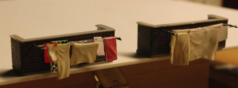

Tussen de bedrijven door heb ik alvast twee bakonnetjes gemaat voor op de achterzijde van het pand. Het wasgoed is gemaakt van stukjes lichtmetaal. Hier gebruik ik bijvoorbeeld een lege tube zinkzalf of mayonaise voor.
Ook de achtergevel wordt op deze manier gemaakt met twee keukendeuren en de doorgang onder de woningen door.

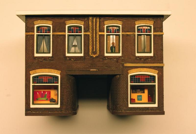

Gevels voegen met een mengeling van zilverpoets en een beetje zwarte en bruine plakkaatverf. Ik wilde de voeg niet al te sterk maken, een rustige voeg, zeg maar. De heer Scholten, inmiddels met pensioen gaat boven de zaak wonen. Kan hij toch nog alles een beetje in de gaten houden.
De zijgevel is hier ook tot zover klaar.

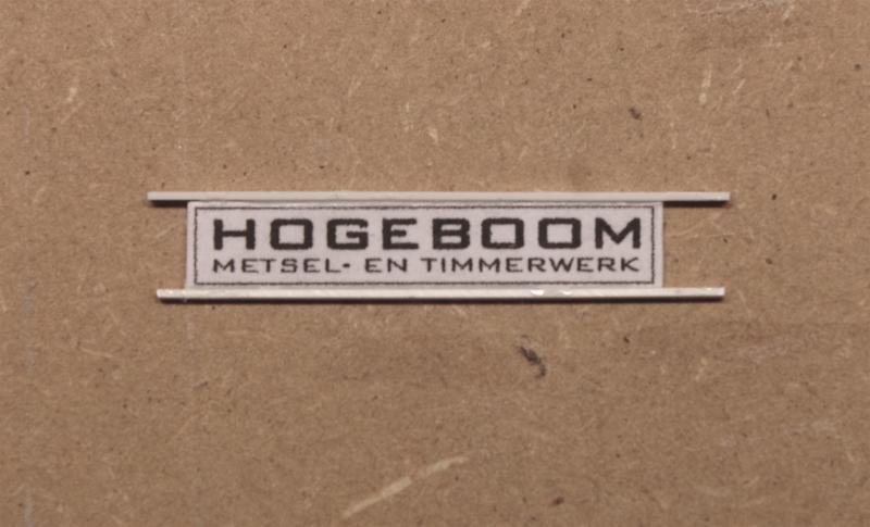

De gevelnaam gemaakt en ook al een gedeelte van de dakgoot geplaatst.
Als alle gevels klaar zijn kan het gebouw in elkaar gezet worden en gaan we aan het dak beginnen. De juiste stukken op maat gesneden en gelijk wat uitsparingen gemaakt voor dakraampjes en de schoorsteenen.

Je schrijft zo tussen neus en lippen door dat je "de gevelnaam gemaakt" hebt. Nu zou ik wel willen weten: Hoe? Wat zijn dat voor letters? Zelfgemaakt? Zo nee, hoe kom je daaraan?
Menno
Berichten: 3500
Re: HOllandsBouwwerk: A4-diorama 2015 ’Het Westerkwartier’
26 October 2015, 21:37:44 »
Ik denk dat dat dezelfde letters zijn als die op het prijswinnende diorama van vorig jaar. Het zijn letters verkrijgbaar bij Godfather Models & Supply (afgekort GM&S en kortweg 'Piet' voor 'ingewijden')
Het nummer ben ik zo snel even kwijt, maar je krijgt een hele set met meerdere dezelfde letters, volgens mij ook in verschillende formaten.

Jan, dit zijn letters van Slaters, kun je lossnijden van de gietmal en zo natuurlijk dan de naam maken. Als het ware reliëfletters.
Menno, Klopt helemaal. Ik moet wel in de huisstijl blijven van de firma Scholten
Laatst bewerkt op: 26 October 2015, 21:42:18 door HOllandsBouwwerk

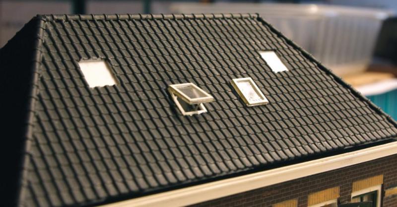

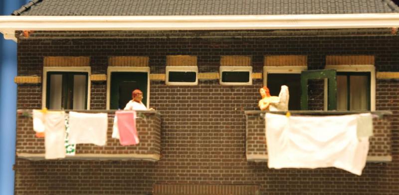

Hier weer het vervolg

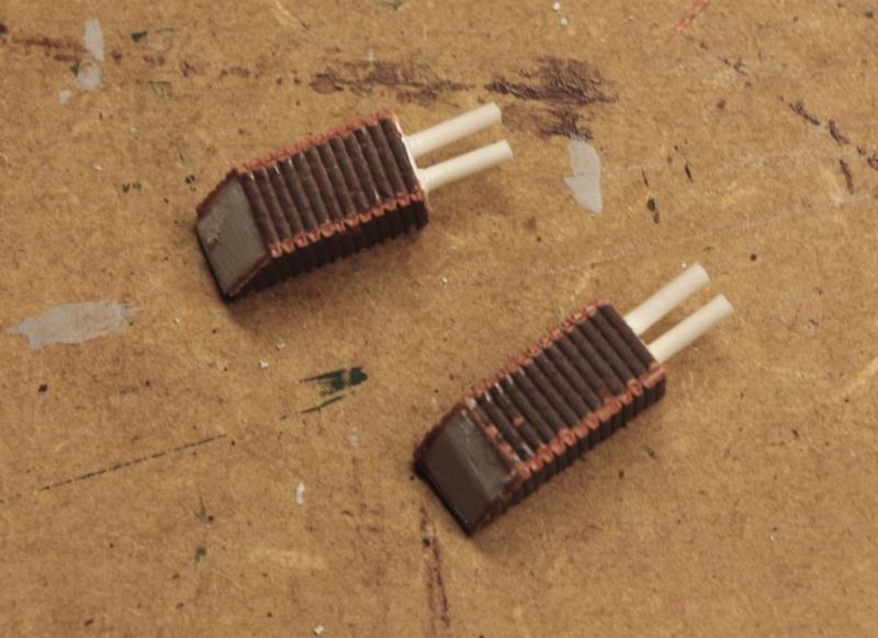

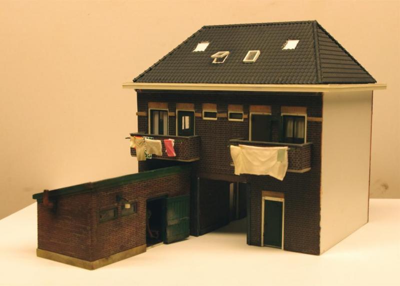

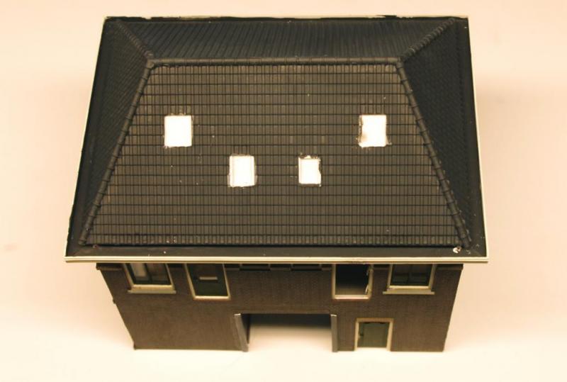

Voor dit pand twee schoorstenen in de maak.

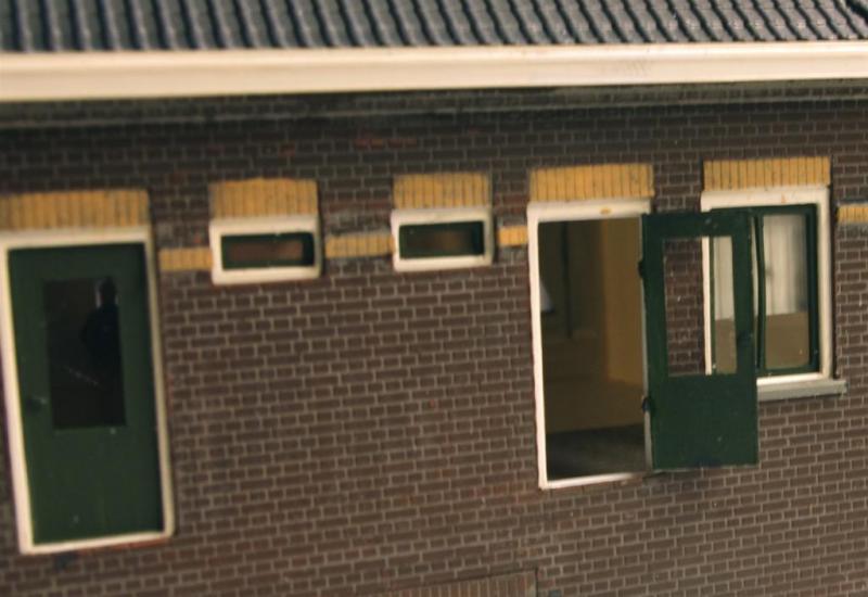

De keukendeuren ingehangen, waarvan er 1 open staat.
Dakraampjes geplaatst, waarvan er ook 1 open staat.

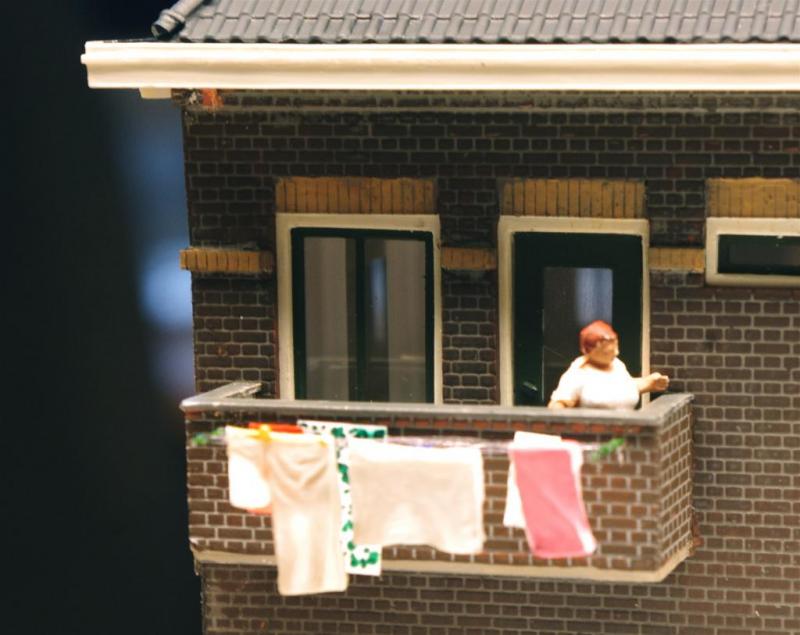

De twee balkonnetjes geplaatst inclusief wasgoed. En zo komt het dan ongeveer te staan. Maar ik plaatst nog niets vast, pas als ik alle onderdelen heb gemaakt.
En deze beelden spreken voor zich...

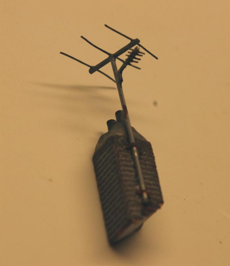

Nog even verder gegaan met de schoorstenen en daar gelijk een antenne aangemaakt voor ned. 1 en 2. Niks digitaal, je kon gewoon het dak op

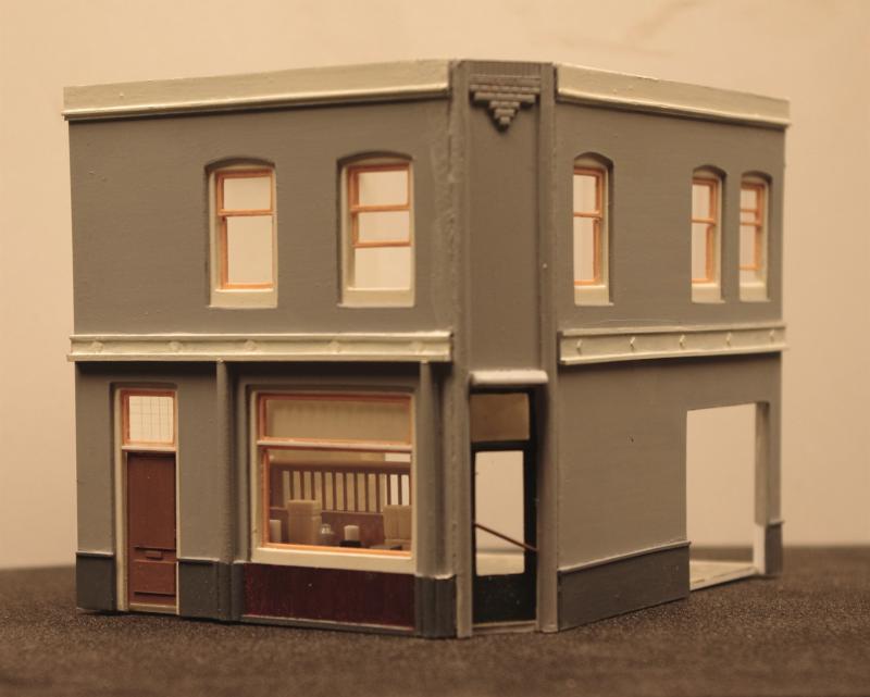

Het derde gebouw.

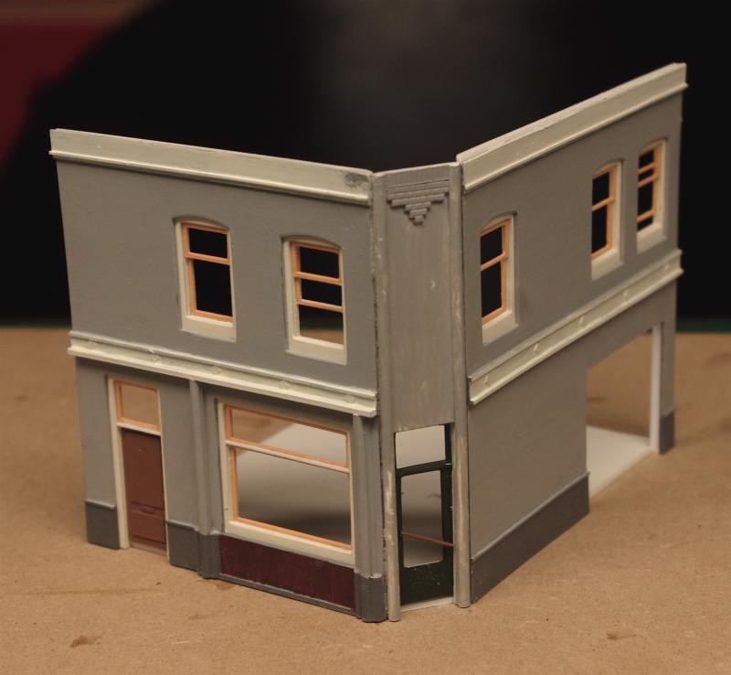

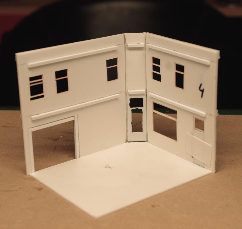

Dit is het derde pand in wording. Het wordt een hoekpand met een winkel en in de andere straat een klein aannemersbedrijf.
Dit pand krijgt een plat dak.

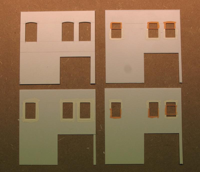

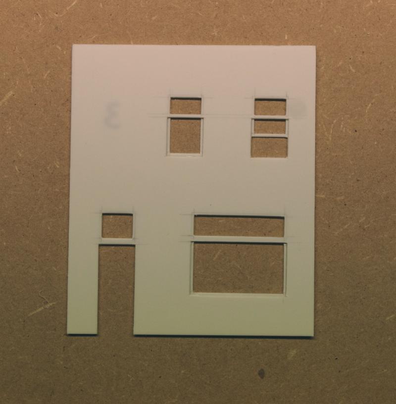

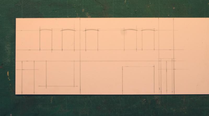

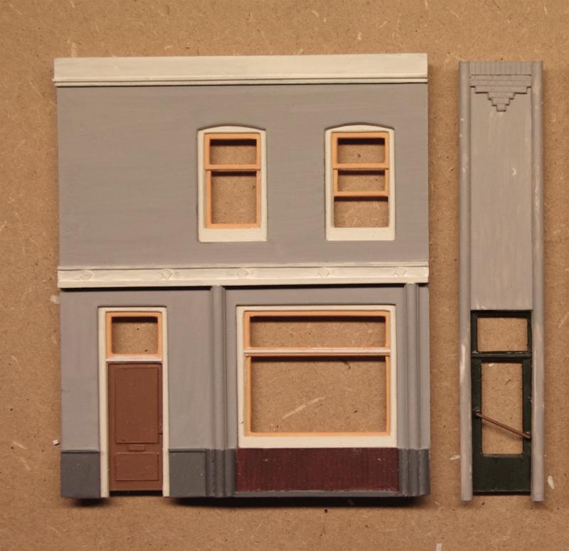

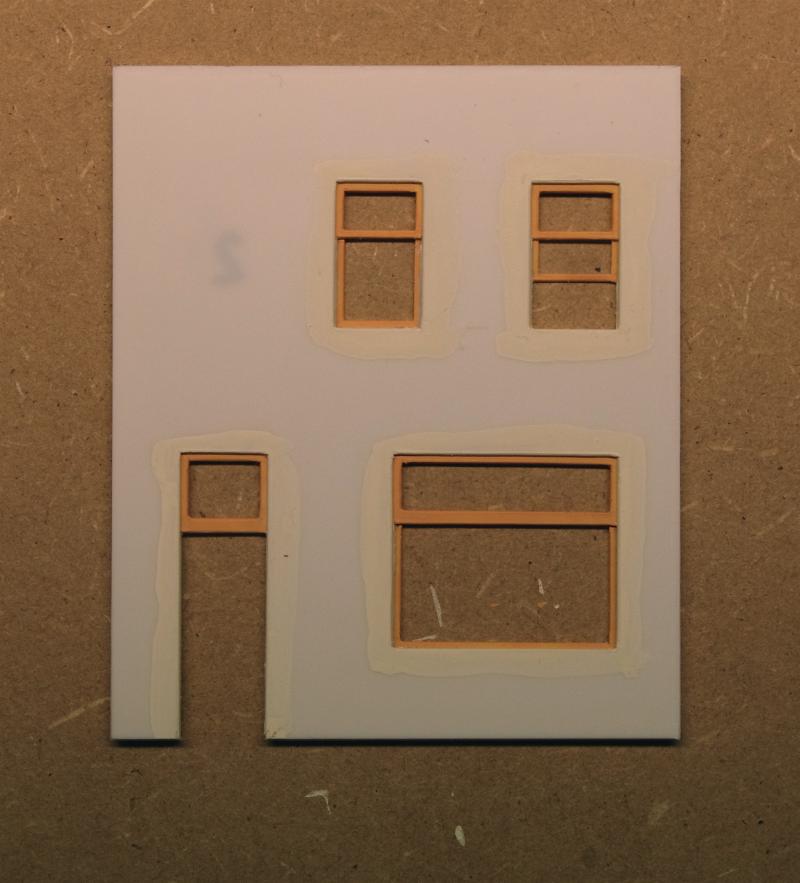

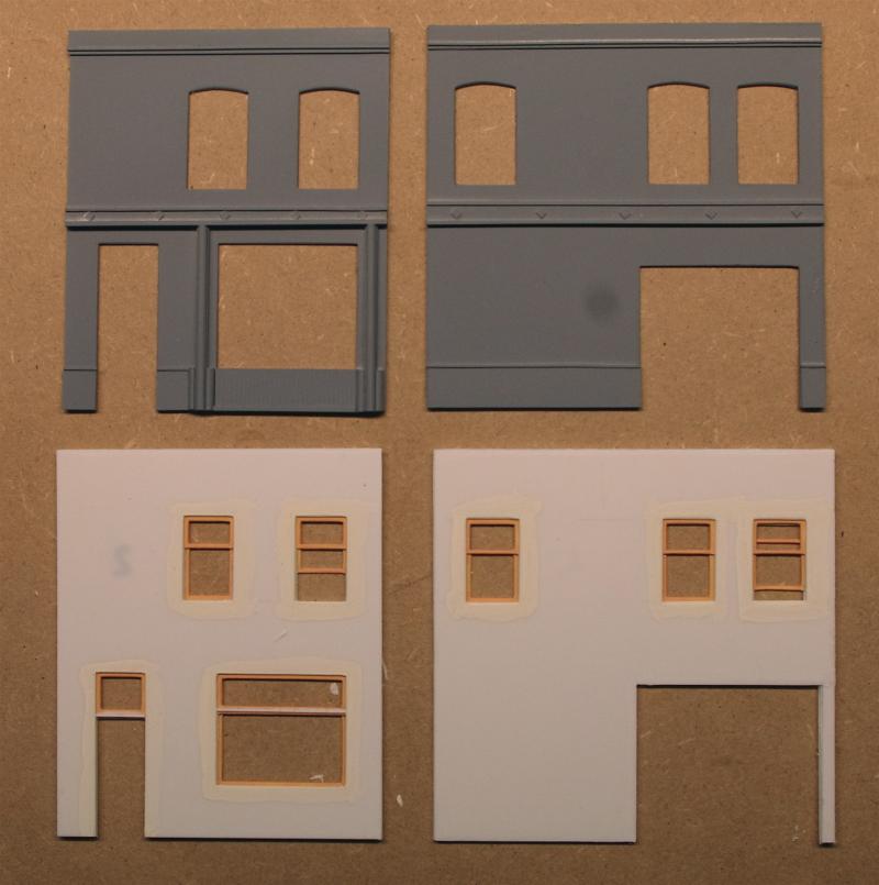

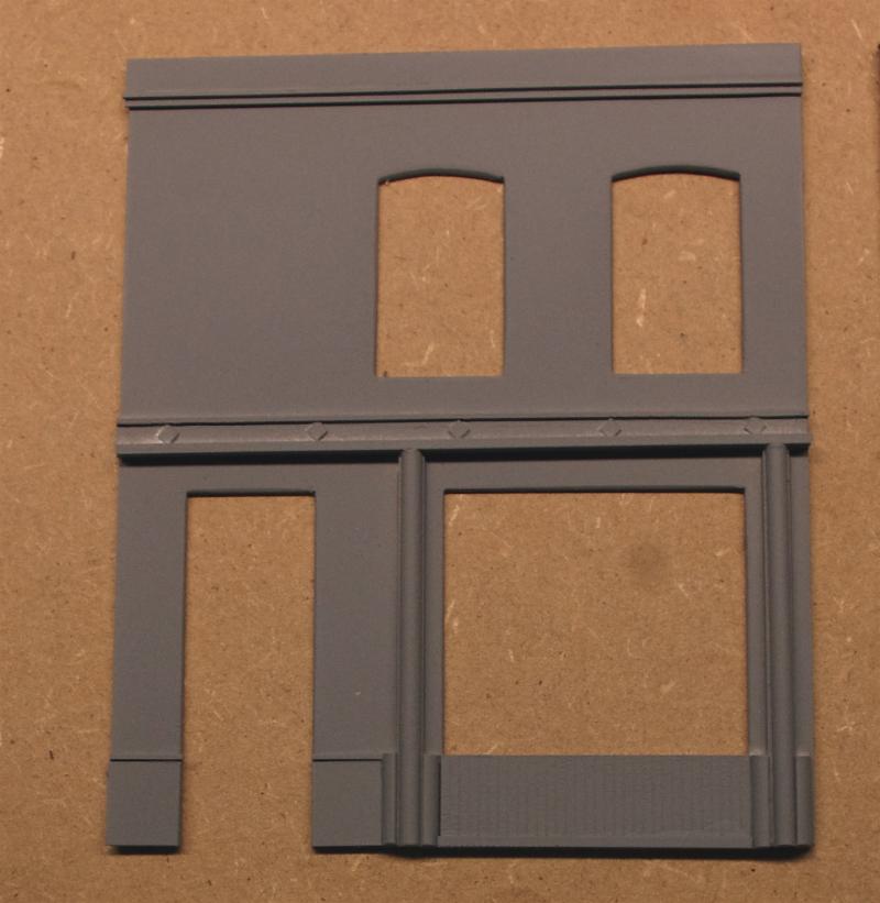

Dit pand wordt gemaakt uit 4 lagen, 1. de gestucte laag. 2 de kozijnlaag. 3 een vensterlaag voor de opliggende vensters en laag 4 is de vensterlaag voor de ramen die naar boven geschoven kunnen worden.

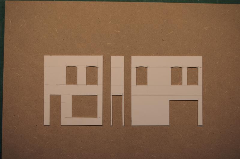

Dit is de 1e laag, geen bakstenen, maar een gestuct pand. Ik zet het gehele pand in één keer uit. Het smalle strookje rechts, wordt dan het gedeelte dat de hoek omgaat.

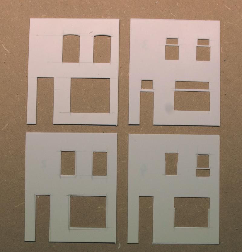

Hier liggen de uitgesneden delen van het pand in de juiste volgorde. Op de hoek komt de ingang van de winkel, links wordt een etalage en het rechter gedeelte is voor de aannemer.
Hier heb ik de 4 lagen van het linker gedeelte van het pand uitgesneden. Duidelijk is nu te zien waar de schuiframen komen die open gaan staan.
Laag 3 en 4 kunnen op elkaar gelijmd worden.

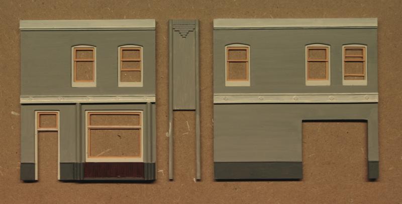

Dan schilder ik eerst weer de lagen 3 en 4 in dezelfde kleur en laag twee, de kozijnlaag in een andere kleur.
Nu gaat laag 2 (kozijnlaag) op de lagen 3 en 4.

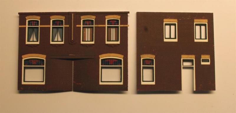

Dit doe ik ook met de gevel van de aannemer.
De bovenste twee zijn laag 1 met daarop wat sierlijsten en gelijk in de primer gezet. Daaronder liggen de twee delen van het pand met de lagen 2, 3 en 4 op elkaar.
Hier een detailopname van het linker pand.
Hier liggen de drie gevelstukken compleet naast elkaar. Het glas wordt er later ingezet. Het smalle stuk wordt het hoekgedeelte.
De twee deuren gemaakt en in de gevels geplaatst. Alles moet ik nog wel de juiste kleur schilderen, zodat de kale plekjes die nu nog zichtbaar zijn, ook wegewerkt worden.
De drie delen kunnen nu aan elkaar gelijmd worden en deze gaat weer in zijn totaal aan de vloerplaat.
Aan de binnenzijde lijm ik ook alvast wat profieltjes voor de vloer van de 1e verdieping en het plafond.
Dit kan nu even rustig blijven staan en kan de lijm goed uitharden. Intussen ga ik de etalage van de winkel maken.
Zet het interieur even los op zijn plek om te kijken of alles naar wens is en alles wat te zien is vanaf buiten, dat de binnenzijde afgewerkt is.

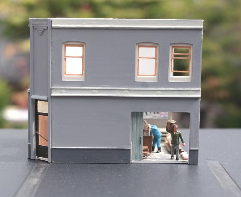

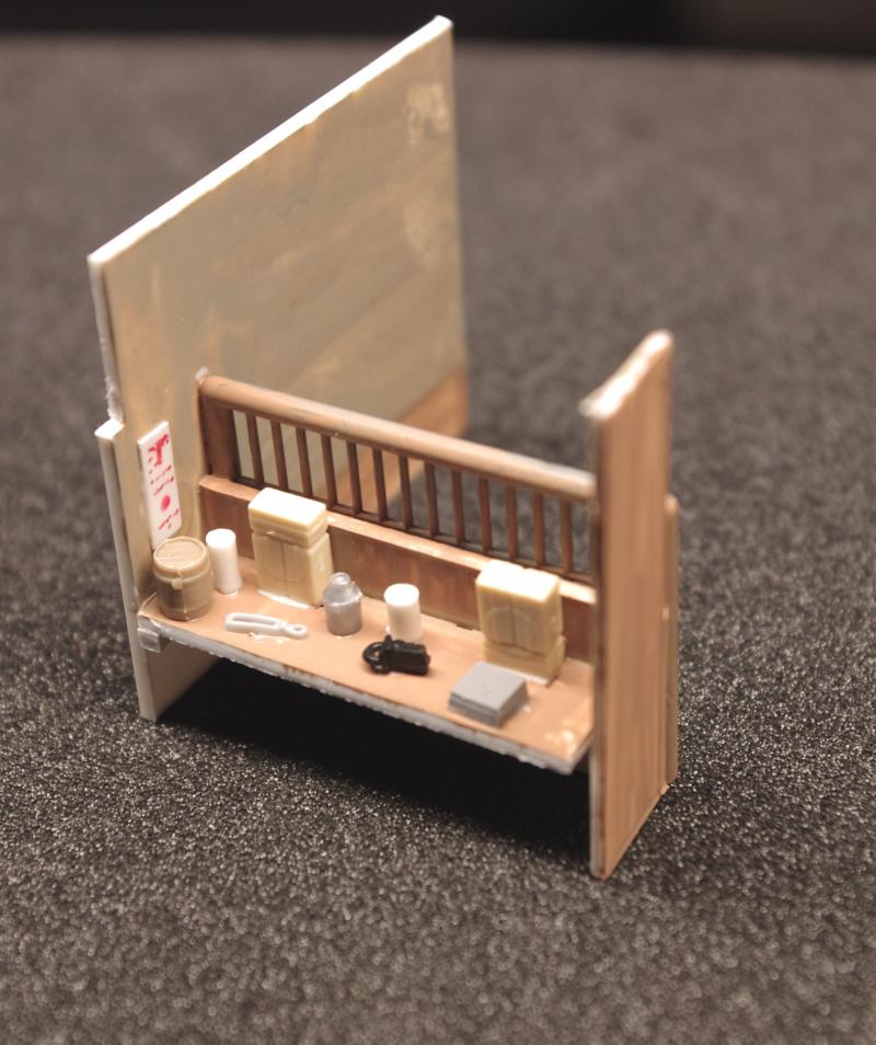

Ook het interieur van de aannemer kan gemaakt worden.
Nog zo klein klusje voor tussendoor, het bord voor op de gevel van de aannemer.
