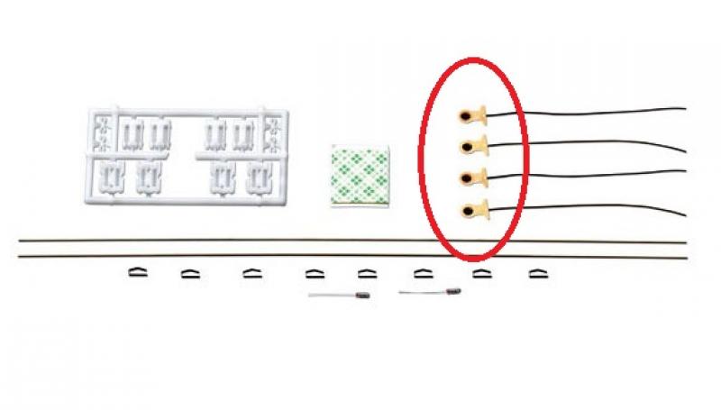

Ik wil voor een paar Roco wagons een led verlichting bouwen. Hiervoor wil ik de bestaande stroom toevoer gebruiken die al in de wagons zit. Bij de officiële Roco verlichting zitten er twee klemmetjes aan die over de koperen strips schuiven die in de wagons zitten. Nu is mijn vraag: Welke zoekterm moet ik bij Conrad invoeren om dat soort klemmetjes te vinden?

Bedoel je deze dingen? Of een ander onderdeel? Dit is een standaard verlichtings-inbouw-set van Roco (art.nr. 40361) Die stroomafnemers leg je aan de binnenkant in de aspotten en dan steek je de wielassen daar weer in. Overigens gaan deze dingen wel enorm piepen. Door het lopen van de as ontstaat er metaalstof waardoor het wagonnetje ontzettend gaat piepen tijdens het rijden. Ik heb er zelf een drupje olie tussen gedaan en dat geeft verder geen vermindering in stroomafname.
