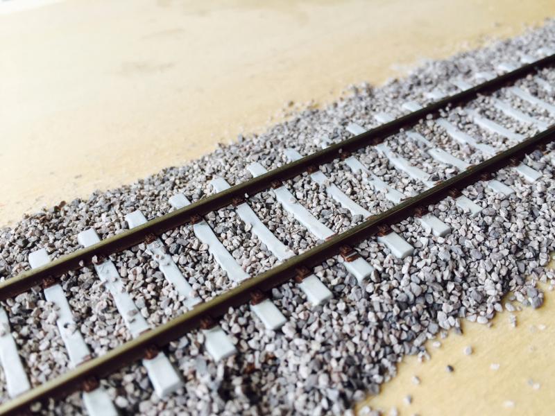

Mijn oefenstukje ziet er nu zo uit. Moet moderne nieuw gelegde rails voorstellen. De belichting zorgt ervoor dat de zijkant van de railstaaf in de schaduw zit en donkerder lijkt dan het geval is, maar het gaat om het idee.
