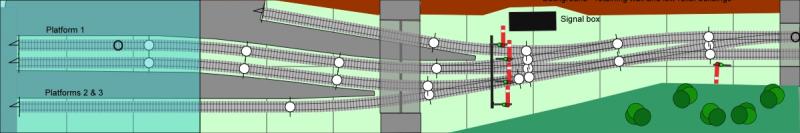

Ik hoop hier zo nu en dan wat te kunnen laten zien van de bouw van mijn nieuwe baantje Minories 1983. Gebaseerd op het beroemde baanplan van Cyril J. Freezer uit de jaren 50, waar ik dan ook zo dichtbij mogelijk in de buurt probeer te blijven. Zij het dat ik het baantje in N bouw, waar het oorspronkelijk niet voor bedoeld was. Maar ach...
Minories 1983 is gesitueerd in het Engeland van de jaren 80, toen het niet voorspoedig ging met de spoorwegen en menig lijn met opheffing bedreigd was. Qua sfeer probeer ik de laatste jaren van het Londense Broad Street station te benaderen: een aftands station aan een voor sloop bestemde lijn, nog wel regelmatig door forenzentreinen aangedaan. Naast dat 1983 mijn geboortejaar is, is het met name een interessant jaar omdat het het blauwe en blauw/grijze materieel nog door elkaar dienst deed. Er zullen voornamelijk dieselstellen worden ingezet, zo nu en dan afgewisseld door een getrokken trein.

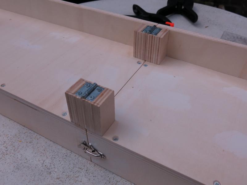

Het baantje meet 180x20 cm (inclusief schaduwstation) en wordt in drie delen opvouwbaar. Zoals in het oorspronkelijke ontwerp maskeert een brug de scharnieren, en vormt gelijk een onderbreking van het beeld zodat de relatief korte treinen minder opvallen.
Het ontwerp: links de stationshal met drie hoofdsporen, bovenaan een kort spoor voor het stallen van locomotieven of de incidentele 'parcels' trein. In het midden de genoemde brug, en rechts verdwijnen de treinen na het passeren van het seinhuis via een tweede brug het toneel. Overigens probeer ik zo veel mogelijk de seinen te laten functioneren.

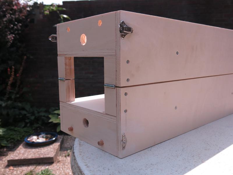

En de huidige stand van zaken. Het eerste scharnierende deel is klaar, en nadat straks de ladegeleider voor het schaduwstation binnen is, zal ook dat deed worden toegevoegd aan het geheel. Daarna door met het leggen van de rails.

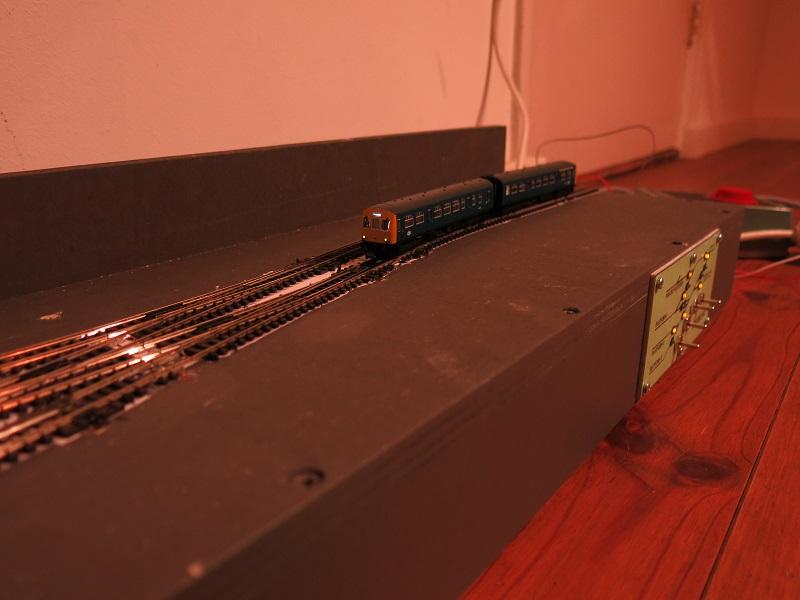

« Reactie #3 Gepost op: 06 October 2015, 21:37:31 »
Beste mensen,

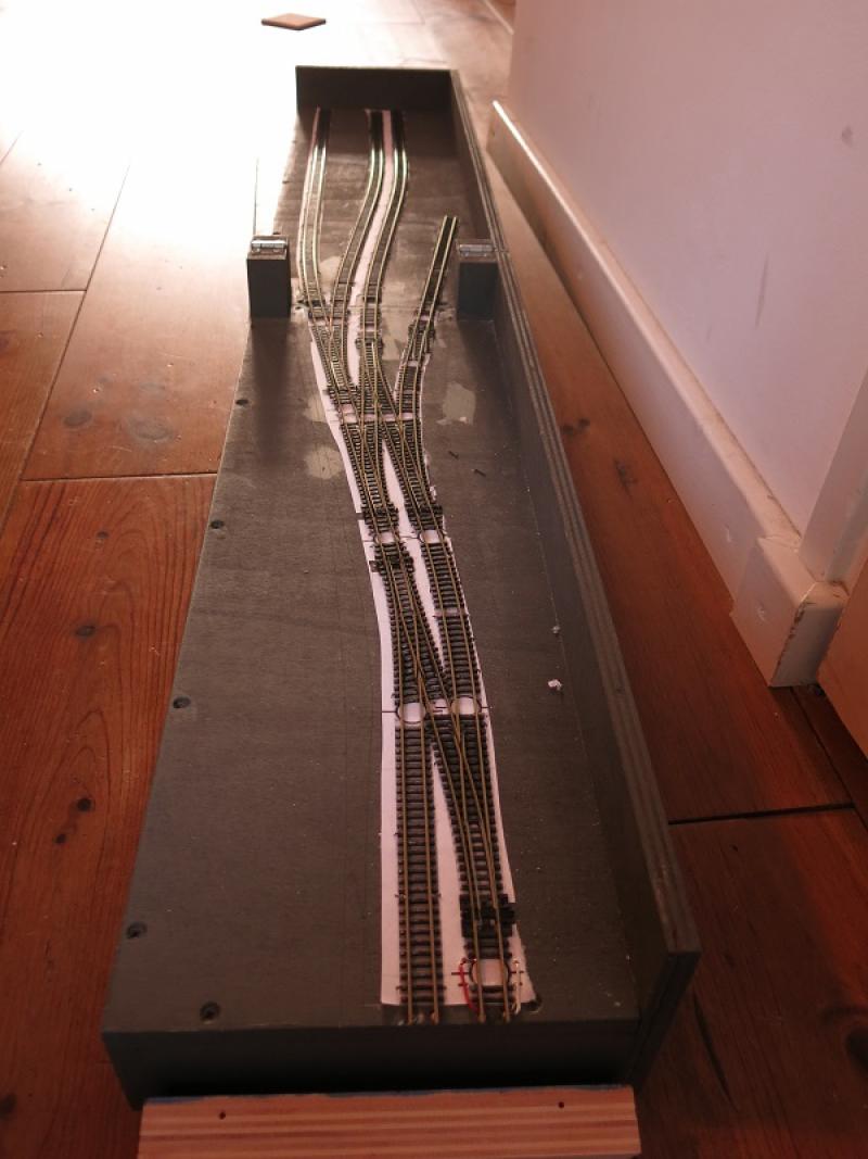

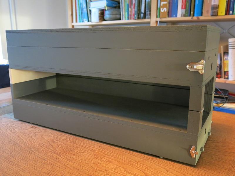

Inmiddels de drie bakken afgemaakt (past nog ook!) en al lekker op weg met het leggen van de rails. Ik gebruik Peco code 55 wissels en flexrails, elk stukje individueel aangesloten. Over de bakovergang heb ik eerst de rails gelegd (gesoldeerd aan schroefjes), daarna doorgeslepen. Werkt lekker snel en de treinen rollen er... als een trein overheen. Nu nog de gaten in de dwarsliggers opvullen met losse stukjes, het vervelendste klusje tot nu toen. Daarna een kleurtje er overheen en kan ik me uitleven met de ballast.
Ondanks z'n kleine formaat ziet het station er straks nog best indrukwekkend uit! De kap ga ik maken van een verbouwde Pola-kit die aan beide zijden op een steunmuur zal rusten. Op de twee brughoofden komt een geklonken brug te liggen.

Misschien niet leuk om te zeggen, maar ik vind dat scharnierpunt zo jammer. Het doet afbreuk aan dit leuke ontwerp. Want dat vind ik wel!  (y)
Maar goed, misschien word dat nog gecamoufleerd door een gebouw oid en heb ik voor mijn beurt gesproken.
Wel knap dat je het zo compact weet te maken. Dat neemt elk "gebrek aan ruimte" excuus weg.  ;D
Veel succes met het bouwen!
Dusss...

Wat zijn dat voor rondjes die er voor en na de wissels liggen?
guest7823
Re: Minories 1983 (BR/spoor N)
« Reactie #9 Gepost op: 07 October 2015, 09:42:01 »
Dat zijn de markeringen van het onderliggende uitgeprinte baanschema van het baantekenprogramma van waar de rail eindigen en die zie je omdat daar de dwarsliggers weg zijn.

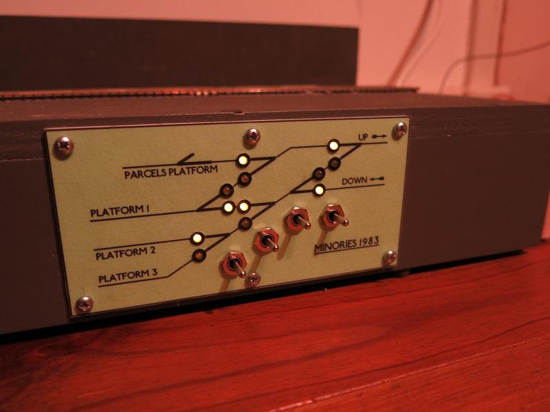

« Reactie #11 Gepost op: 04 November 2015, 21:59:17 »

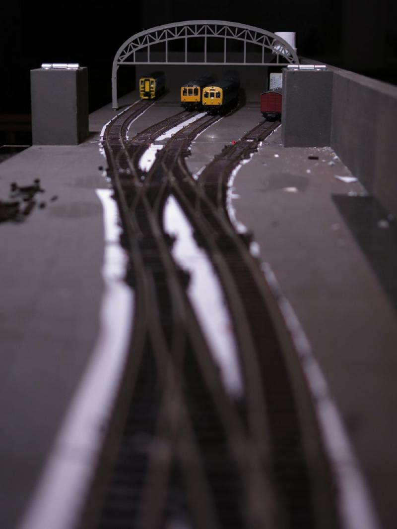

Altijd een leuk moment, voor het eerst alles te zien werken. De afgelopen weken ben ik bezig geweest met het bedraden van de rails, het inbouwen van de wisselaandrijvingen en het maken van een bedieningspaneeltje met indicatorlampjes: ondanks het kleine formaat van het baantje nog wel flink wat avondjes bakken met de soldeerbout. Des te leuker om alles uiteindelijk stotterloos te zien werken  :)
En nu een biertje!
« Reactie #12 Gepost op: 04 November 2015, 22:58:29 »
Keurig bedieningspaneel! Überhaupt een leuke baan.
Kun je misschien een heel eenvoudig filmpje maken? Lijkt me leuk om 'em "live" te zien :)
« Reactie #13 Gepost op: 04 November 2015, 23:37:33 »
met vriendelijke groet, Jesse
  • Berichten: 7852
  • Forummoderator
« Reactie #14 Gepost op: 05 November 2015, 02:55:57 »
Dat heb je netjes aangelegd! Geen hapering te zien. Soepel rijgedrag.
Ja, met zo'n video krijg ik toch beter een beeld van hoe groot alles is in verhouding tot elkaar, merci. Dat kan best leuk worden met zo'n perronoverkapping aan het eind van de sporen en een viaduct over het spoor halverwege de twee bakken. Geinig.
