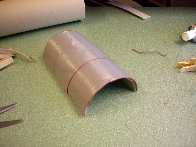

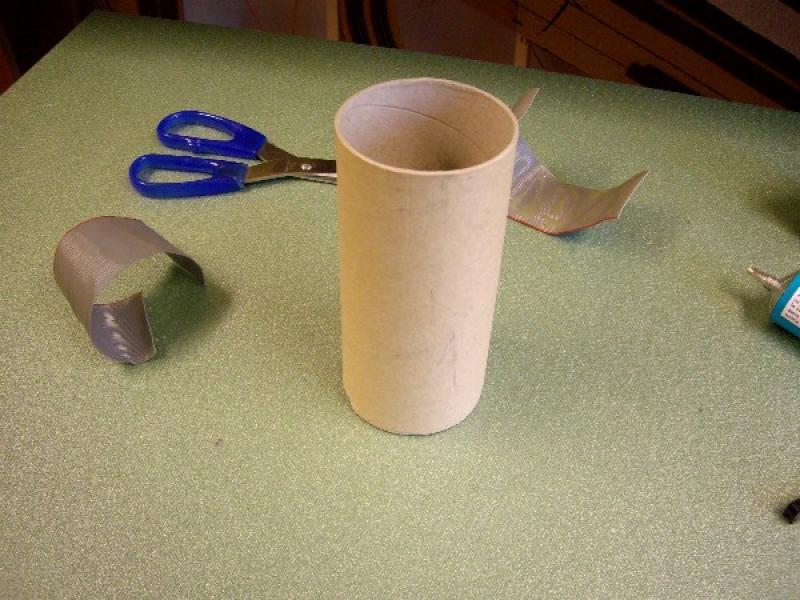

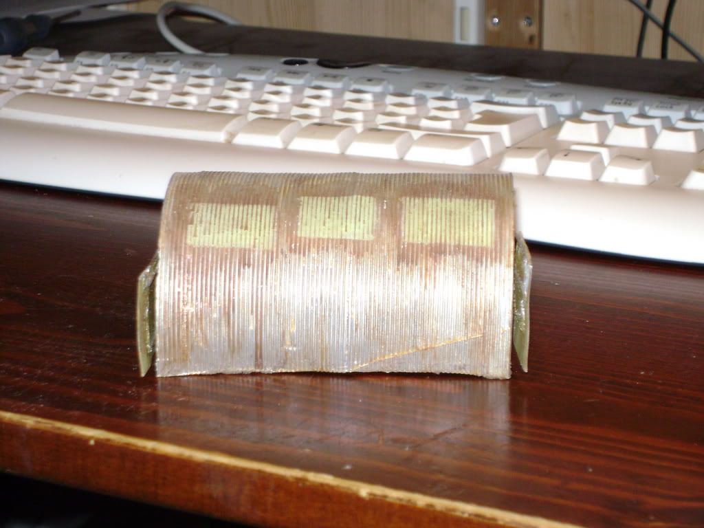

Stap 1:
Een stuk karton van een posterkoker op maat geknipt en de computerkabel er op vast geplakt.

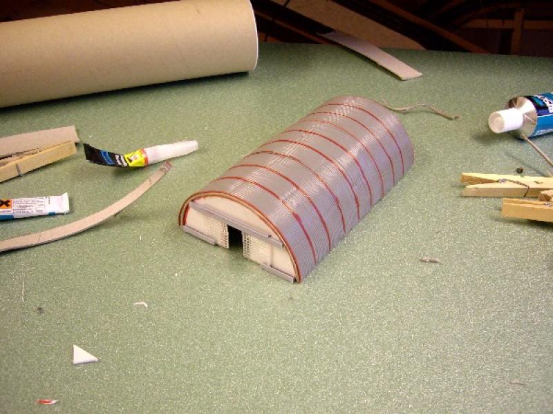

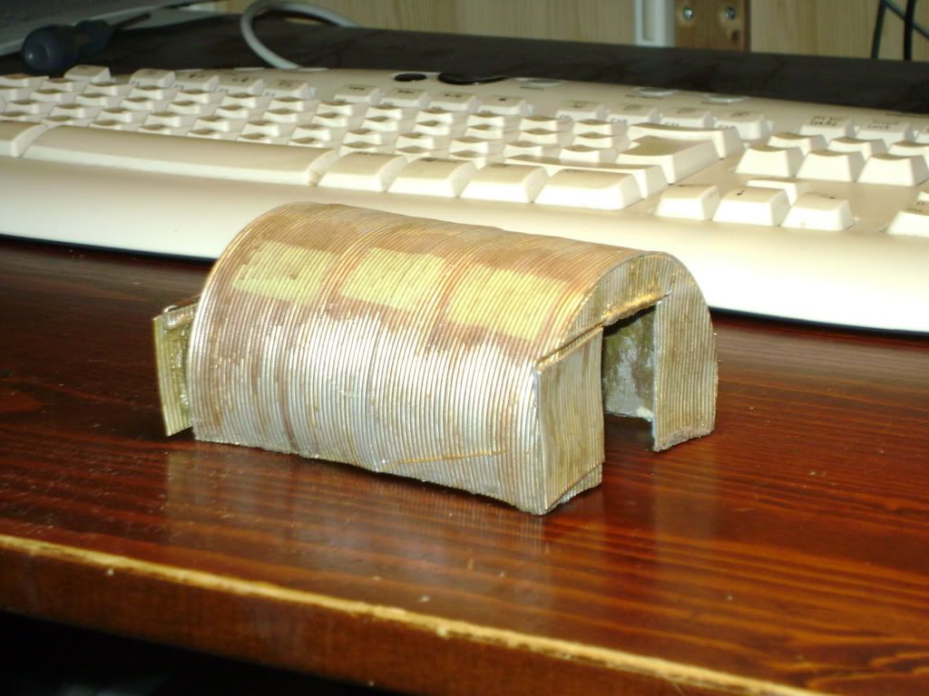

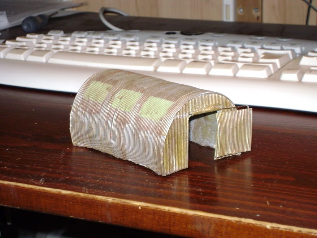

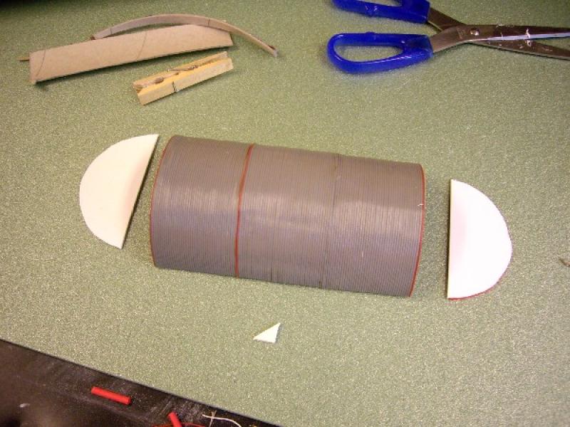

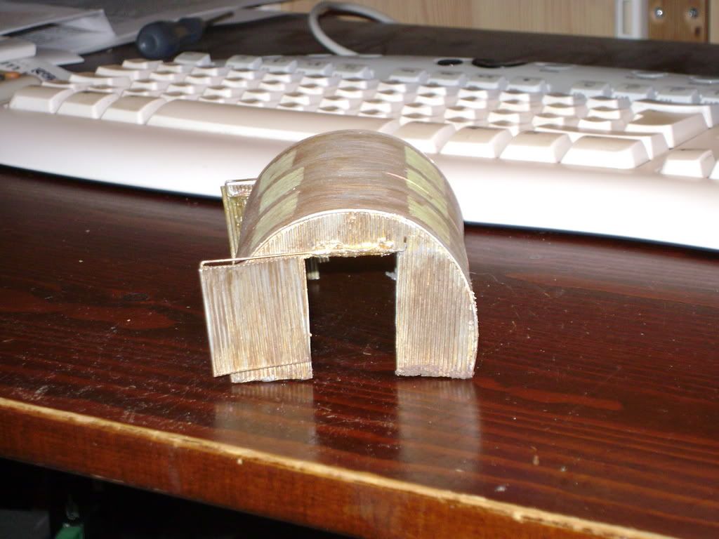

Stap 2:
De voor en de achterkant maken van styreen (of karton).
En gelijk een schuifdeur er in gemaakt van wat afval stukjes plastic.

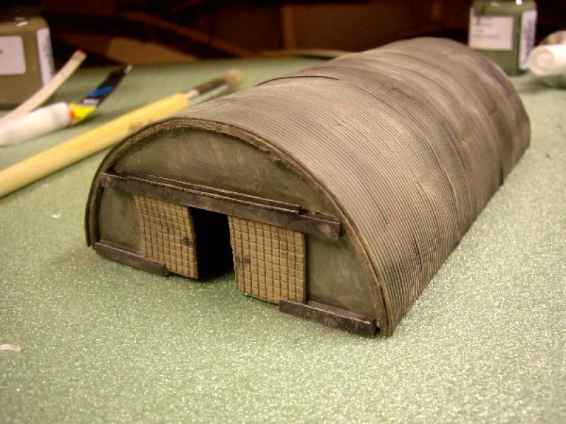

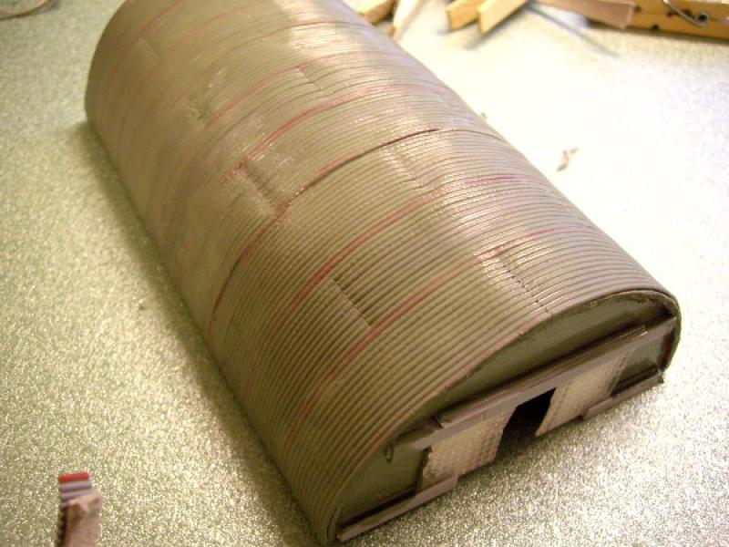

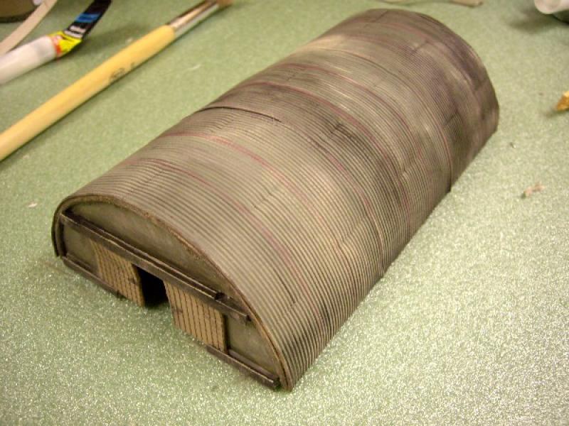

Stap 3:
Verven van het geheel en verouderen (let op het dak wat uit "meerdere"delen bestaat: gedaan door met een mesje de kabel in te snijden).

Je kunt ze dus voor N, H0, TT of noem het maar op bouwen en variaties maken (half steen half golfplaten bijvoorbeeld).

leuk ding wel jammer dat je die rode strepen nog ziet, de mijne heb ik geheel geschilderd en daar zie je geen rode strepen meer.

De rode strepen zitten er expres op, extra effect ( kijk maar op de eerste foto's van de bouw want daar zit maar één rode streep (die van de kabel)).

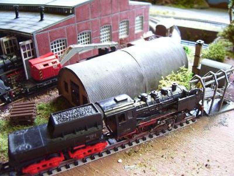

Dan bij deze ook de door mij gebouwde loods, die is er al een tijdje en staat inmiddels hier werkeloos. De mijne is ook op de zelfde wijze gebouwd als de andere 2, de deuren kunnen met de hand open en dicht geschoven worden.
Dit loodsje is gebouwd als N spoor loods waar rangeerlocjes in passen( 1 spoor), vooor H0 is hij bruikbaar voor auto's ofzo. Eigenlijk zonde dat ik er niks mee doe dus de liefhebber mag hem gratis komen ophalen
