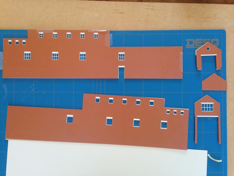

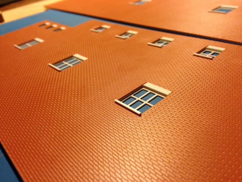

Al enige maanden (met tussenpozen) ben ik bezig met de bouw van het VAM vuillaadstation van Zandvoort. Tijd om eens wat te laten zien. Ik gebruik het artikel uit de Railhobby (ik meen april '14) als leidraad, maar heb al wat kleine aanpassingen gedaan. Het is het eerste gebouw wat ik from scratch maak. Ik ben bijna aan het schilderen toe. Ik zit te denken aan een kleur zoals het linker huisje op
deze site
. Het komt vrij dicht in de buurt van de enige kleuren foto die ik tot nu toe van het echte gebouw heb gezien.
In elkaar passen met plakband

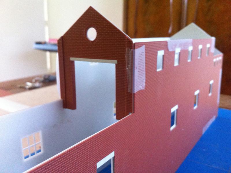

De ingang voor de vrachtwagens. Vooral het ronde raam was even spannend
Alle delen zoals ik ze nu heb uitgestald:
Closeup van de achteringang:

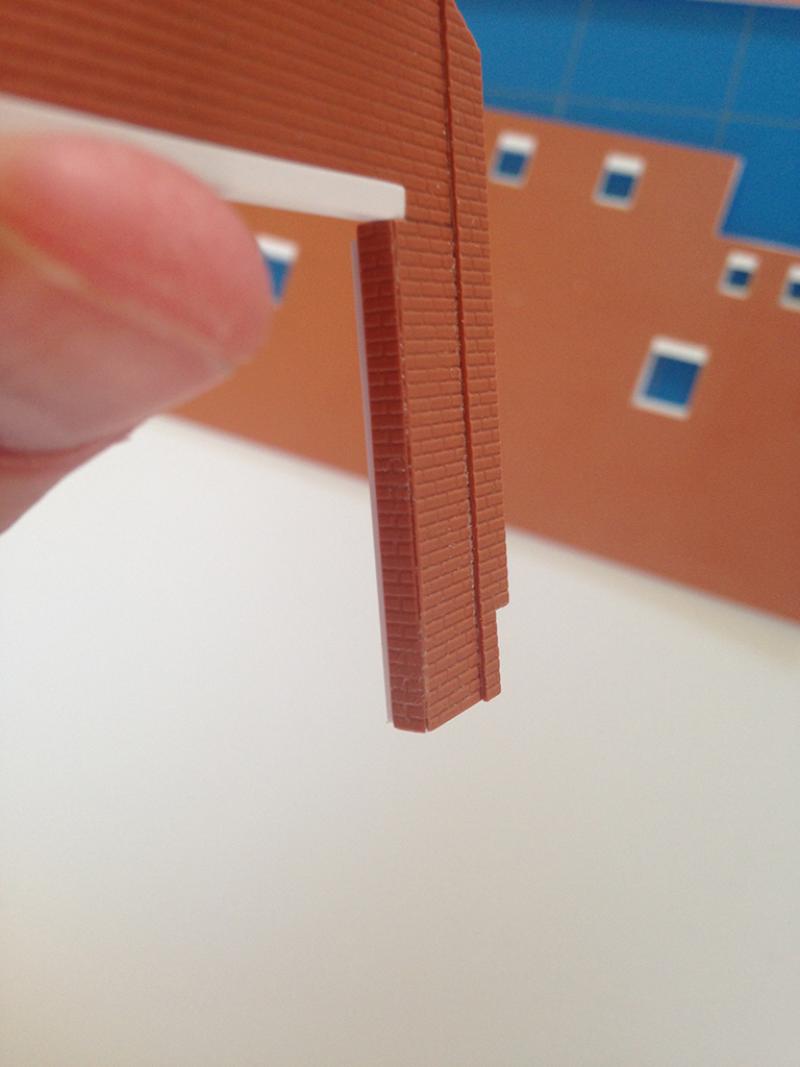

- Hoe kan ik het naadje tussen de haakse delen het beste opvullen zonder de voegen dicht te smeren?
- Heeft iemand een idee hoe de binnenkant er uit heeft gezien? Ik ben sowieso van plan om een aantal verstevigingsmuren te plaatsen tegen kromtrekken e.d.

Lang geleden heb ik er in de zomer gewerkt. Uit het hoofd: Als je binnenkwam zag je voor je een betonnen storttrechter aan zij- en achterkant beveiligd met een hekje. Een opstaande betonnen rand voorkwam dat auto's er in vielen. Achter de trechter stond de stofafzuiger met een bedieningsknop naast de deur naar het kantoortje, die links zat. Rechts was een gat in de vloer waarlangs je via klimijzers op het bordes in de wagonruimte kwam. Vanaf dit bordes, met een hek, kon je op de wagens klimmen om de deksels te openen of te sluiten. We gebruikten voor het sluiten vaak een dommekracht, die tegen de onderkant van de storttrechter werd gezet en met een houten balkje op de deksels rustte. Verder waren nog vorken aanwezig om het vuil te verdelen, waarvoor je in de wagen moest gaan staan. De vloer in de wagonruimte was betegeld met normale straattegels en meestal bedekt met drek. In een hoekje achteraan stond een gele wagonduwer met benzinemotor, die voor de komst van het sikje werd gebruikt voor het rangeren. Ook was er een sleepschop waarmee we de wagens een stukje konden verplaatsen. Terug naar boven: door de deur links kwam je in het kantoortje met prachtig uitzicht over het spoor (het grote kopraam). Er stond een oliekachel tegen de muur naar de stortruimte en er stonden een tafel en een paar oude stoelen en fauteuils, waarin wij ons brood opaten. Met je rug naar het raam was rechts de deur naar de stortruimte en links een deur naar een WC.

Joran,
Als je twee delen haaks op elkaar wilt zetten schrap ik met een mesje een beetje van de achterzijde weg zodat je een schuin kantje krijgt, als je dan de twee delen tegen elkaar plakt heb je bijna geen naad.
mvg Joop

@René H Thanks!
@thonis Thanks! Hele nuttige info! Wat voor kleur waren de muren aan de binnenzijde? Gewoon baksteen net als buiten? Ik neem aan dat het kantoor liep tot waar de drie kleine raampjes aan de voorzijde lopen? Waar het spoor stopte was daar een stootjuk. Of was het meer een soort betonnen muur met houten balk als stootjuk? De stoeptegens lagen ook tussen de sporen neem ik aan?
@joop100 Waar mogelijk heb ik de muren haaks geschuurd langs een 45 graden profiel. Voor de kleinere delen waar dat niet ging heb ik het schrapen met en meisje gedaan. Ik zal hier nog wat meer aandacht aan besteden om kieren te voorkomen. Ben uiteraard beetje huiverig voor om te veel te schrapen.

Re: VAM vuillaadstation Zandvoort
17 April 2015, 22:57:30 »

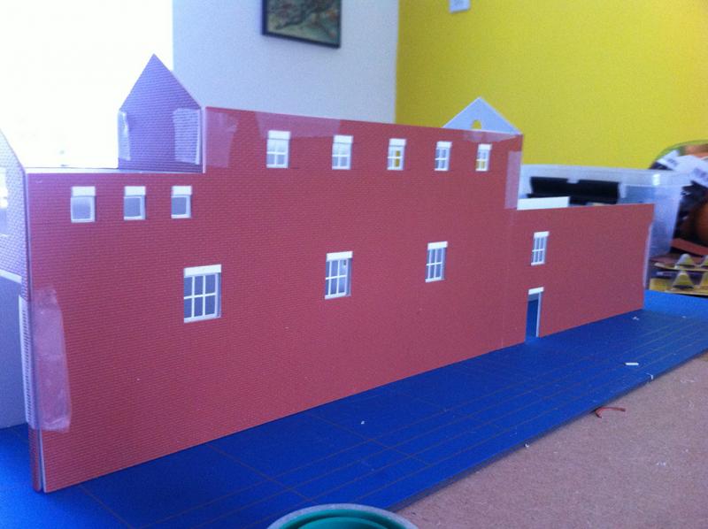

Vandaag vensterbanken geplaatst dmv profieltjes van 1x1mm. Ik twijfel nog of ik de binnenkant (vensterbank strip en de muurlaag) met putty glad ga maken.
Forever Rocofan
Berichten: 2594
18 April 2015, 08:04:54 »
Hallo Joran,
Ik zou het laten zoals het is. Met Putty heb je kans meer schade aan te richten aan het gebouw dan dat het er van opknapt. Vooral omdat je hele kleine naden moet vullen heb je kans dat het terechtkomt op plekken waar je het net niet wilt hebben. En dan krijg je allemaal vlekken en vegen op je gebouw....zonde. Uiteraard blijf ik de bouw van dit gebouw volgen !
M.v.g. Ruud B.

Volgens mij was de stortruimte van binnen beton en baksteen. Het kantoor was gepleisterd mogelijk wit met onderaan grijs. In mijn herinnering was er een kort gangetje voor je binnenkwam, wellicht door de WC die achter de wand met de schoorsteen zat. Er lagen inderdaad ook tegels tussen de sporen. Een stootjuk binnen kan ik mij niet herinneren. Wellicht was er inderdaad een balk.

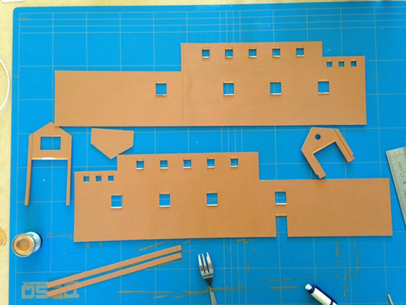

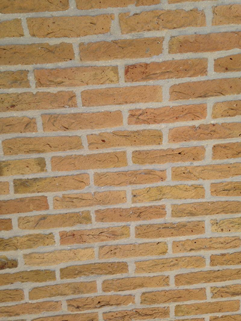

Verf vraagje
20 April 2015, 14:19:00 »
Gisteren de muren geschilderd, maar ik ben niet tevreden over de kleur. Ik heb Humbrol 63 en 70 gemengd. Eerst 1:1 maar vond het te 'rood bruin'. Op de enige kleurenfoto die ik van het gebouw heb lijken de muren heel erg op die van mijn eigen huis. Met het verschil dat mijn gevel gereinigd is (buren hebben het niet gedaan en dat lijkt wel op wat het moet worden).
Weet iemand een goede Humbrol kleur om dit te krijgen? 63 vind ik te geel, misschien 94?
Zo ziet het er nu uit. Maar door de foto lijkt het de kleur wel heel goed te benaderen. In het echt is het dus roder.
Is er ook een manier op de verf te verwijderen? Ben erg bang dat ik de voegen dichtsmeer namelijk.

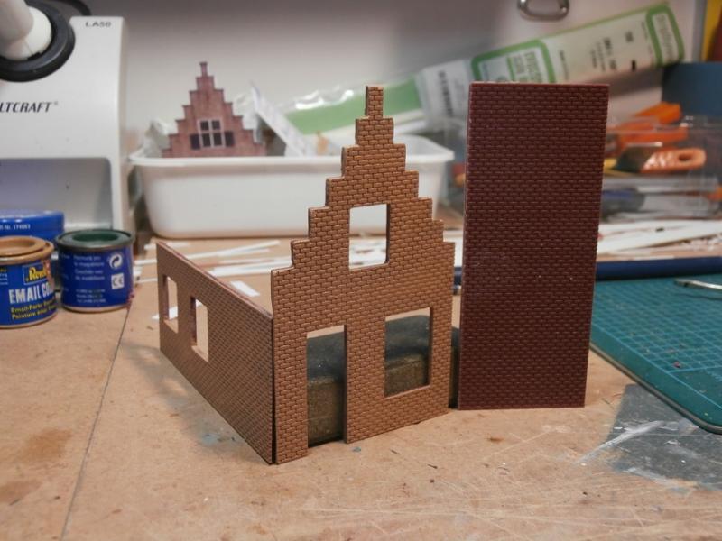

tbrandsma
Berichten: 958
stroomlijners
20 April 2015, 14:50:35 »
Hallo Joran
Op je vraag van de gele verf, ik heb voor de molenaarswoning
Revell mat 17 gebruikt en met wit wat gedrybrushed, sommege plekken met
Revell mat 88 geveegd.
Krijg een aardig mat geelachtige gevel.
Revell mat 17 is ook te gebruiken als huidkleur.
Doe even een fotootje bij van voorgevel geverfd met Revell mat 17.
Vragen??? Ik hoor het wel,succes.
Groet Ed

Joran
Berichten: 1536
NS tijdperk IV (1981)
21 April 2015, 22:44:45 »
Die Revell 17 lijkt inderdaad goed! Alleen heb ik geen winkels met Revell in de buurt. En op conversie lijstjes (naar Humbrol) komt de Revell 17 steeds niet voor. Ik heb een proefstukje met Humbrol 63 gedaan en bij de muur gehouden en het is nog wat donker. Humbrol 93 of 94 lijken me aardig in de buurt komen. Wat denken jullie?
Het voegen wil ik met voegenpasta van Anita decor doen. Omdat het op sommige punten (rollagen etc.) aardig moet vullen.
Joran
Berichten: 1536
15 May 2015, 11:51:46 »

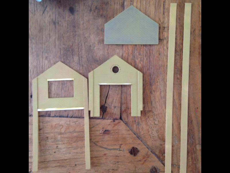

De eerste delen staan in de humbrol 94. Dekt niet helemaal lekker in 1x. Denk dat ik er nog een dun laagje achteraan doe. Ook op een stukje geprobeerd met donkere wash. Wat vinden jullie? Bij mijn proeven met de voegenpasta vind ik het lastig om voldoende weg te halen, maar niet teveel
thonis
Berichten: 451
15 May 2015, 20:33:13 »
Hoi hoi!
Om baksteen voor te stellen, kan de verf juist beter niet helemaal dekken. Daardoor krijgt de muur dat onregelmatige, dat je in het echt ook ziet. Ik meng de verf ook vaak op de wand in plaats van in een bakje om dat effect te bereiken.
Groet van Thonis
