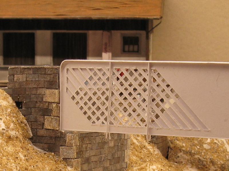

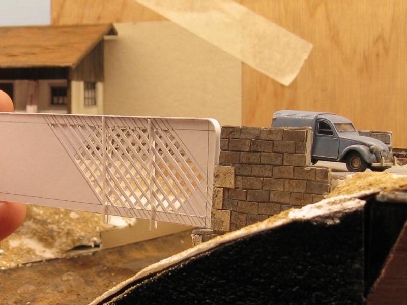

@ Tis: Een bouwpakket is geen optie, het model bestaat volgens mij niet op schaal, daarnaast zal die ook veel te duur zijn. Maar eigenbouw is een optie en lijkt uitvoerbaar. Zelfs met dik papier of dun karton.
Naar aanleiding van je vraag ben ik gisteravond even na gaan denken over de brug. Met één correspondentiekaart ben ik aan de slag gegaan en tot het volgende gekomen:
Het zijn nu twee gedeelten waar ik diagonaal gleuven in heb gesneden. Tussen deze delen heb ik een klein strookje karton geplakt, zodat de constructie wat meer open lijkt. Ik ben niet ontevreden over het effect en ik heb het idee dat een brug als deze te construeren is van dik papier/dun karton. Bij het origineel is en een rechthoekig frame verstevigt met diagonale verbindingen aan de binnen en buitenzijde:
Bron: Panoramio
Het idee van deze brug komt van een fietsvakantie van een aantal jaren terug, toen ik over de brug van Velle sur Moselle reed. Het is een smalle brug met een typische constructie.
Bron: Panoramio
Rest mij nog na te denken over de onderzijde van deze brug. De liggers met daarop de draagbalken en daar weer op het wegdek.
Bron: Geocaching.com
De foto's geven daar geen uitsluitsel in en een soortgelijke brug die ik afgelopen vakantie tegenkwam had een gesloten, gemetselde constructie. En dat spreekt mij weer wat minder aan.
Maar goed, eerst begin ik met het tekenen van het bouwpakket. Met het juist gekleurde dikke papier zou ik ook klinknagels aan kunnen brengen. Misschien kan ik zelfs een tekening met de computer maken en die uit laten printen, dan is de basis voor beide liggers hetzelfde.
Ik denk dat het mogelijk is. Maar het zal wel een weekje of wat duren.

Ik zie dat jezelf al een fijner rooster/raster hebt weten te snijden in de zijkant van de brug dan de werkelijke brug heeft. Sowieso knap en het lijkt me dat die brug wel in je vingers zit en er ook wel uit kan komen. Je hebt inderdaad geen makkelijk voorbeeld genomen, maar dat is juist ook vaak de uitdaging die aantrekkelijk maakt om na te bouwen.
Groet, Hijlco
Het mag morgen ook af
Geureon sanai
De Wadlander
  • Michel
  • Berichten: 8980
  • low-budget modelbouwer
    • Rangeerbanen
Re: Schrijfblokkarton, correspondentiekaarten en wat verf.
« Reactie #117 Gepost op: 16 September 2015, 09:00:00 »
Dank je Hijlco, de brug komt vooraan op de modelbaan, dus mag best wel een blikvanger zijn.  Het werken met karton en papier is een kwestie van een goed scherp mes en wat rust nemen. Dat laatste moet je sowieso wel doen als je wat wil bouwen, het scherpe mes is van wezenlijk meer belang dan bij het werken met kunststof. Papier en karton gaan rafelen als het mes niet scherp genoeg is, daarnaast kan je het niet bijwerken met een vijltje of schuurpapier.

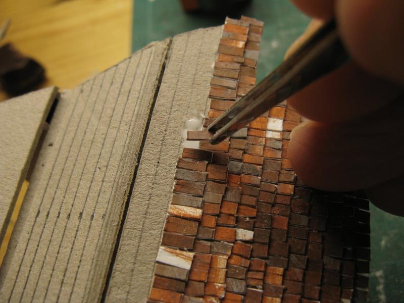

Kwam ik nog tegen, dakpannen leggen:
michel
« Laatst bewerkt op: 16 September 2015, 09:06:08 door tothebeach. Reden: plaatje bijgevoegd »
