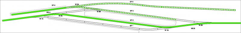

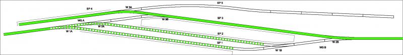

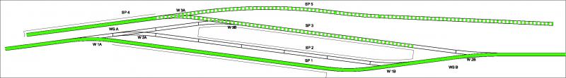

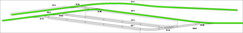

Hallo allemaal,
In mijn baanplan Boekplankbaan (zie ondertekening) ben ik bezig om mijn wisselaansturing uit te doktoren. Mijn eisen zijn dat ALLES IN de baan weggewerkt wordt, gezien de situatie van mijn baan in de slaapkamer. Dus de baan. Zo ben ik van plan de wissels te schakelen met geheugendraad. In genoeg draadjes op dit forum ea ben ik genoeg voor- en nadelen tegengekomen en ga gewoon tegendraads met geheugendraad verder. Ze worden onder de perrons weggewerkt. En op mijn 18mm grondplaat komen groene onderplaatvloeren van 7 mm om nog meer geluid te dempen en omdat dit spul makkelijk met de hand te bewerken is om uitsnedes te maken. (ook hebben we hier nog wat van over van onze nieuwe vloer).
Ik ben in bezit van een Uhlenbrock Daissy II uit een Tillig TT startpakket, waarmee je ook wissels en magneetartikelen kan schakelen.
Zoals ik zei komt alles in de baan, dus ook de decoders. Om de wissels te schakelen ben ik van plan gebruik te maken van LDT SA-DEC-4-DC. Als ik de schema's ervan goed lees heeft deze per poort twee uitgangen die om en om geschakeld worden. Deze wil ik koppelen aan twee geheugendraden/wissels: wissel A en B. Dit heeft tot gevolg dat ik maximaal 8 wissels kan schakelen (ik heb er 6 nodig). Consequentie is dat de twee wissels gelijk geschakeld worden. In mijn baanplan voor het bovenstation resulteert dit in de volgende wissellopen:
Wisselloop 1 (trein loopt vanuit rechts het station in naar spoor 1, lok losgekoppeld door naar spoor 4)
Rangeerwerk op spoor 3 / 4 /5 mogelijk
Wisselloop 2 (trein loopt vanuit rechts het station in naar spoor 2, lok losgekoppeld door naar spoor 4)
Wisselloop 3 (lok loopt om naar beginspoor om vervolgens terug te lopen naar spoor 1 / 2)
Rangeerwerk op spoor 4 /5 mogelijk
Wisselloop 4 goederen worden aan-/afgeleverd op spoor 3 / 4
De geschakelde wissels 1A-B, 2A-B en 3A-B zouden gezien kunnen worden als een vrijheidsbeperking in rangeerwerk. Aangezien het station niet al te veel verkeer heeft te verwerken, zie ik dit niet als een probleem.
Voordeel is dat er maximaal 3 wissels stroomvragend zijn (natuurlijk wel continu) en nooit alle 6 tegelijk.
De wissels krijgen een externe voeding in de vorm van een instelbare adapter. Nu lees ik dat het raadzaam is om de geheugendraden niet met een al te hoge voltage te voeden om de warmteopwekking van LM317 te beperken, met een ideaal van 10/12 V = . Nu zie ik in de aansluitschema's van SA-DEC-4-DC dat deze gevoed wordt met 14-18 V ~. Nu is de vraag, doet de SA-DEC-4-DC het ook met 10/12 V?
Ook andere op- of aanmerkingen zijn welkom.
