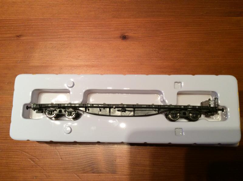

Het model zit in een stevige blisterverpakking, maar o jee, de wagen lijkt krom te zijn
Daar was op Duitse fora al voor gewaarschuwd, bijna panische kritiek alom. Overtrokken reacties dat dit niet mag voorkomen, retourzendingen en massale kritiek. Oké, voor een wagen van zo'n vier tientjes verwacht je wat en Brawa heeft een goede naam hoog te houden. Maar een dunne bodem uit metaalgietwerk kan iets krom staan, dat moet te richten zijn. Ik zag inderdaad een katteruggetje en las gelijk daarna een oplossing op Drehscheibe.
Even voorzichtig de draaistellen lostrekken, dan zie je aan de onderzijde vier schroefjes. Die losdraaien, waardoor de wagenbodem los komt. Die bodemplaat kun je vervolgens voorzichtig en bedachtzaam rechtbuigen. Schroefjes weer vastdraaien, de kunststof onderzijde van de wagen richt zich naar de nu rechte plaat en je hebt geen 'banaan' maar een rechte wagen.
en recht zo die gaat
Dus een simpele oplossing, geen stress en we kunnen ons gaan verlekkeren aan alle details!

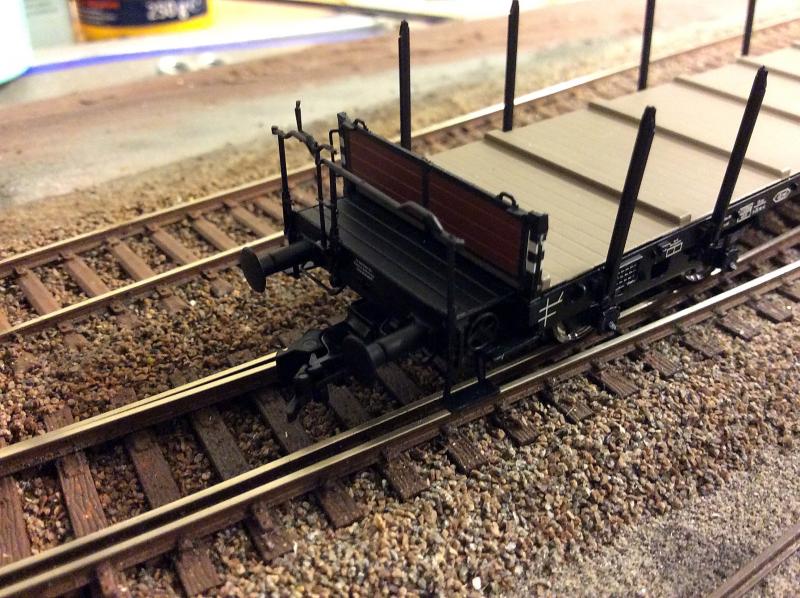

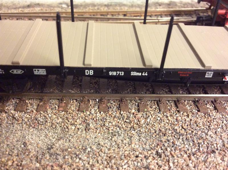

Eerst de rongen maar eens opzetten, er zijn er precies 2x8 zonder reserve bijgevoegd, wees dus voorzichtig. De fragiele rongen laten zich in de houders insteken, maar het risico op verlies tijdens een rit of ontsporing blijft aanwezig. Laat je ze permanent staan, dan maar fixeren met een druppeltje secondenlijm.

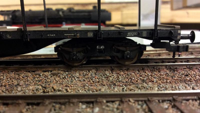

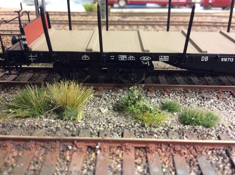

De rongen staan op en we zien rechts op de stelbalk het RIV-teken en de revisieopschriften. De wagen heeft een beurt gehad in de werkplats van Saarbrücken in 1965, het remwerk in '66. Laat tijdperk 3 dus in een tijd dat de eerste computernummers al werden uitgedeeld. Maar het kan nog
De opschriften zijn haarscherp en in het juiste lettertype opgedrukt.
De remversteller (met beschermluifeltje), de opschriften van de Hildebrandt-Knorr rem en de noodtrekker van de rem zijn duidelijk te zien:

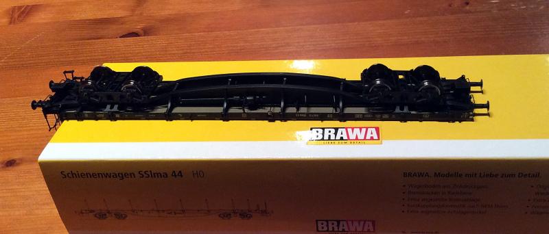

Onder de bak is de 'visbuikdrager'zichtbaar die voor een stevig verband zorgt. Het wagennummer moge duidelijk zijn, DB 918 713.

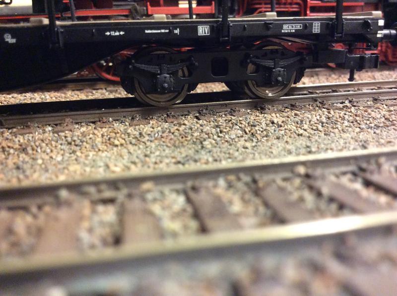

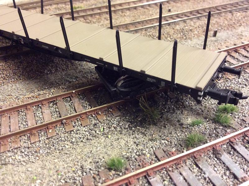

Sja, en dan die Preßblech-draaistellen. Niet alleen een mooi woord, maar ook mooi weergegeven met duidelijke verenpakketten waar Exact-train een puntje aan kan zuigen
De houder voor de vrachtbrief, mooi gegraveerd met gaas, is leeg.

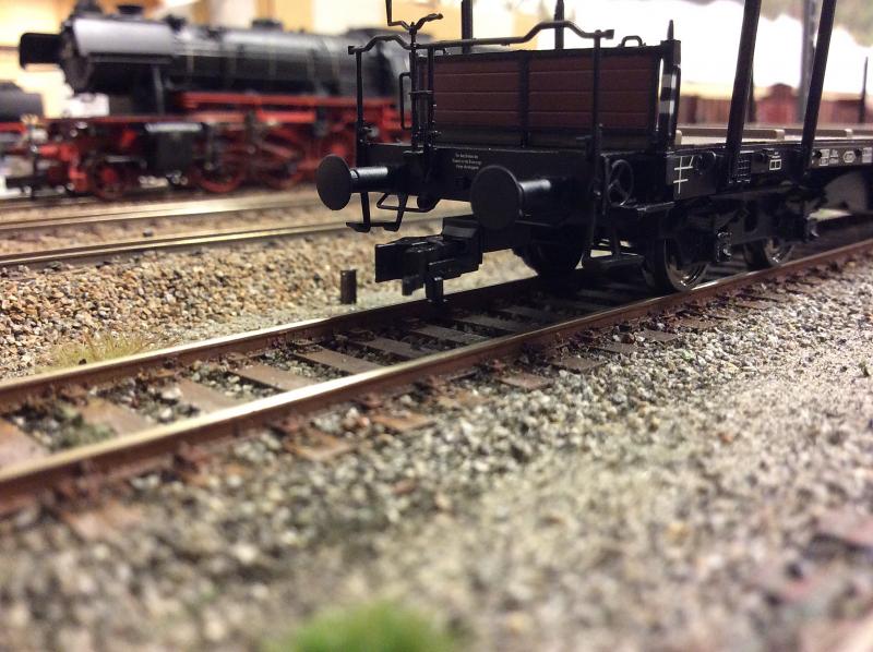

Rembordes met handrem en tussenschot, prachtig en natuurgetrouw!

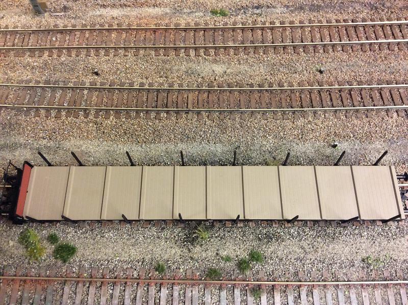

Op de wagenbodem zijn houten planken en balken aanwezig, mooi maar zonder duidelijke houtgravuur en natuurlijk veel te schoon, daar komt later de airbrush nog wel aan te pas!

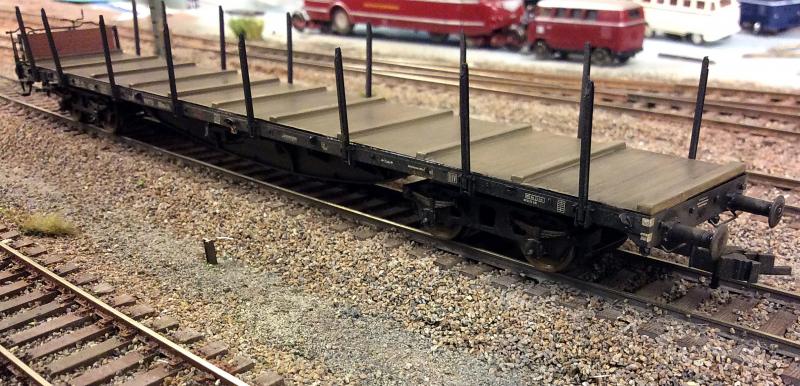

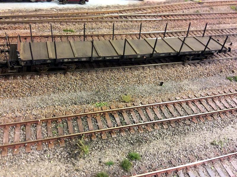

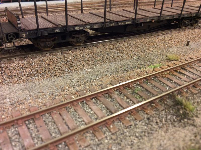

Inmiddels is het de wagen aan te zien dat 'ie dagelijks onderweg is:
Zo'n metalen wagenbodem blijft moeilijk, weinig gravure en geen scherp onderscheid tussen de planken laat staan een houtnerf. Omwille van de constructie moet de plaat blijven, maar wie weet worden in de toekomst de laadbalken nog eens gladgeslepen en gaat er gestoeid worden met gelaserde wagenbodems van Moebo en houtjes van Norteastern. Het zou zo maar kunnen...

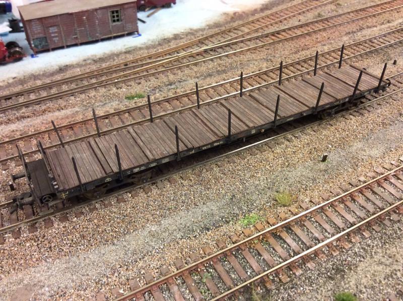

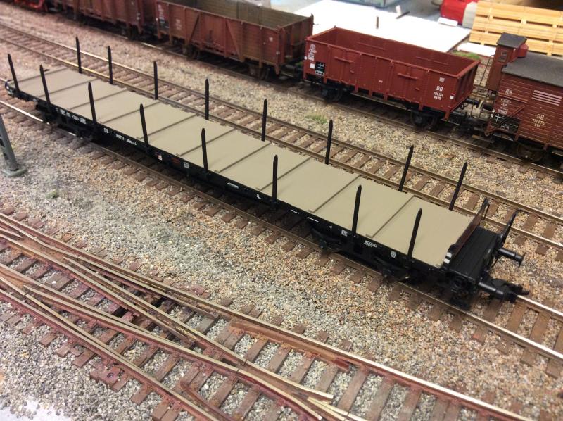

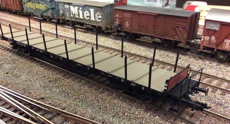

Oh ja, en zo ziet de Brawa Schienenwagen er een stuk realistischer uit met een wagenbodem uit gelaserd karton van
www.moebo.de
Even op maat snijden, op de metalen wagenbodem plakken en klaar!

Een wereld van verschil met die gelazerde bodem
