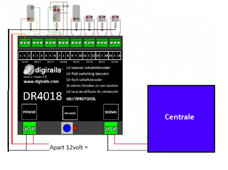

@Timo: even een schetsje gemaakt:
Op deze manier dus. De power op een externe voeding 12volt gelijkstroom. De lampjes inderdaad tussen een out en de + van de voeding. Mogelijk is daar iets mis gegaan.
Groet Ronald.

Bij een gelijkspanning voeding zou dat op zich goed moeten gaan (mits de rode draad van POWER ook werkelijk + is). Bij een wisselspanning voeding is dat boem. Maar iets IN de C stoppen is een slecht idee ja. Maar dat doe ik nu niet. Ik voedt met de C klem de DCDC module.
En als het wel gelijkspanning was, 100% zeker dat je niet dit deed?
Dus de negatieve pool van de voeding aan C. Dit omdat de meeste mensen het vooral logisch vinden als de - de Common is en dat de OUT's voeden. Het is alleen net andersom  ::)
Overigens denk ik dat je alleen de diodebrug hebt opgeblazen. Dat zou nog eens een poging waard zijn om te repareren. Mocht je dus nog eens een stukje hoger zijn (Twente :p) mag je hem wel langs brengen, dan kijk ik er naar. Helaas zelf niet op Eurospoor dit jaar :(
Timo
« Laatst bewerkt op: 21 October 2015, 11:36:11 door Timo »

@Timo: Dat het gelijkspanning was weet ik 100% zeker ;) Of het nu andersom is geweest durf ik zo niet meer te zeggen. Dat was behoorlijke tijd terug.
Is goed, als ik een keertje in de buurt ben, maken we een afspraak. Ben wel benieuwd. :) Het ding vreet toch geen brood.....
Groet Ronald.
Devil is in the details... + op de C aansluiten is geen probleem (niet nodig, maar geen probleem). De - aansluiten op de C is boem  ;D Dan heb je gewoon keiharde kortsluiting over de gelijkrichter intern.
Maar prima, ik hoor het wel keer :)

Inderdaad de details.... Daarom ga ik nu voor "safe"... Even niet zo meer aansluiten. De kans dat het misgaat is aanwezig.  ::)
Dat had ik al in de gaten  ;D Je weet wel meteen dat je het niet goed gedaan hebt..... :)
Groet Ronald.

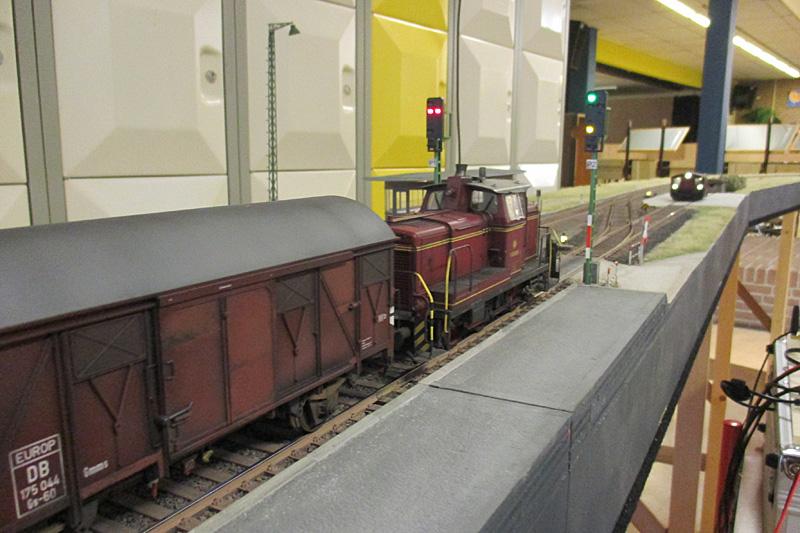

Hallo Bert en anderen,
Hierbij een foto van de V60 dit keer vertrekkend als trein op sein Hp2 met beperkte snelheid over de wisselstraat richting Goch.
Welk seinbeeld is te zien als de loc rechtuit gaat?
Komt Hp1 ook voor bij dit sein?

Hallo Martin,
Dit sein zal alleen Hp00, Hp2 en Hp0/Sh1 tonen.
Vanwaar je vraag?
Dat dacht ik al. Hp2 is dan in feite overbodig. Het kan gewoon Hp1 zijn. Het traject vóór dit sein moet dan voorzien zijn van een snelheidsbeperkingsbord. Na de wisselstraat kan dan de baanvaksnelheid op een bord aangeduid worden. Zo doen we dat althans in NL, maar of dat in D ook gebruikelijk is, weet ik niet. In mijn beleving is het alleen zinvol om Hp2 te laten tonen als dat sein ook Hp1 kan tonen.

« Reactie #234 Gepost op: 21 October 2015, 18:14:04 »
In Duitsland werkt dat anders dan in Nederland.
Tenzij de toegestane snelheid over het wissel meer is dan 60 km/u, moet het sein Hp2 tonen.
Huub

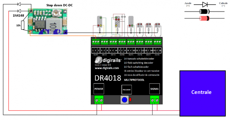

Hoi Hendrik,
Ik blijf er wel bij. Wat Ronald gedaan heeft is wel heel iets anders, keihard de voeding aan de uitgang  ;D
Als het het zou willen proberen zou ik wel zo'n module op de post kunnen doen. Voor €2,- voor de postzegel en de module soldeer ik er dan ook wel even diodes en draadjes aan. Dan heb je ook gelijk een voorbeeld hoe het na te maken. Module die ik heb liggen is wel net iets anders dan die ik eerder stuurde maar blijft hetzelfde. Misschien kan ik ook terug vinden waar ik deze besteld heb  ::)
Dus als je het wat lijkt moet je me even een PB doen. Als je ook aan geeft welke kleuren draad je voor de railsaansluiting (2 kleuren wss) en voor de gemeenschappelijke van de seinen (is het echt zwart zoals in het schema?) gebruikt, dan zal ik de bijbehorende kleuren draden gebruiken, kan het niet mis gaan  ;)

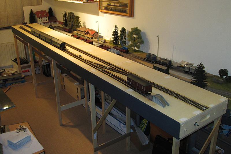

Hallo Martin en Hubertus,
Voor alle duidelijkheid nog even het railplan van Hendrik (zie reaktie #105 en verder), destijds nog zonder seinen...
De V60 vertrekt dus als trein vanaf een kopspoor via het seinbeeld Hp2
Bij rangeren (ongeacht naar welk spoor) toont het sein Hp0/Sh1
Nog even een foto van de betreffende 4 modules, destijds nog in de testfase.
Ze vormen inmiddels onderdeel van een grote rondgaande baan (32 modules).

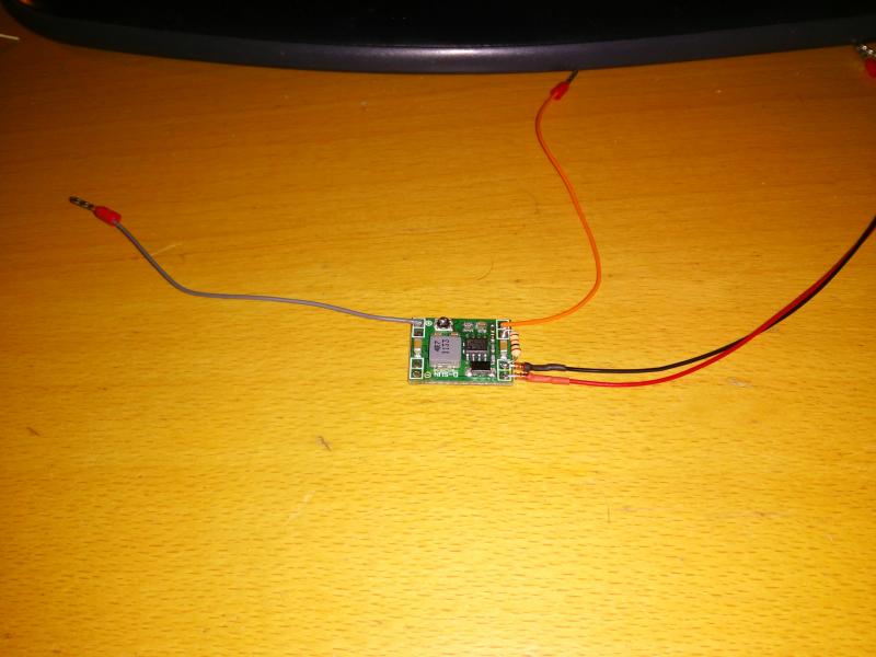

Zojuist een module voor Hendrik op de post gedaan.
Ik heb nog wel een kleine aanpassing gedaan. De belasting van de diodes door alleen de module bleek niet genoeg. Hierdoor werkte het niet lekker. Dit is opgelost door er een 10k weerstand toe te voegen. Aangezien je dit alles rustig aan je werkbank/bureau kunt doen is het nog steeds een hele eenvoudige oplossing. In totaal ziet het er dan uit al volgt:
En als je het dan snel in elkaar soldeert heb je dit:
Okay, mijn module is heel iets anders maar volgens mij gebaseerd op dezelfde chip en is misschien heel iets groter.
Timo

Bedoel je dat je een compleet gemonteerde step-down module naar Hendrik opgestuurd hebt?

Hoi Bert,
De module op de foto is nu op weg naar Hendrik. Dus ja, compleet gemonteerd, afgezien van de DR4018 :p
Als je er ook eentje wil moet je maar even een PB sturen :)
