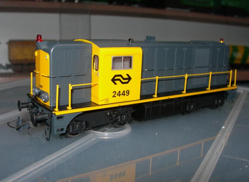

« Reactie #1575 Gepost op: 04 February 2010, 17:43:15 »
Staat er strak op dat nummer  2449,mag ik vragen hoe je nu het beste de oude nummers verwijderd zonder dat je de gele verf beschadigd,heb wel eens gelezen met commandant, je weet wel dat spul waar je ook je auto mee poetst,of ben ik nu gek aan het praten :-X

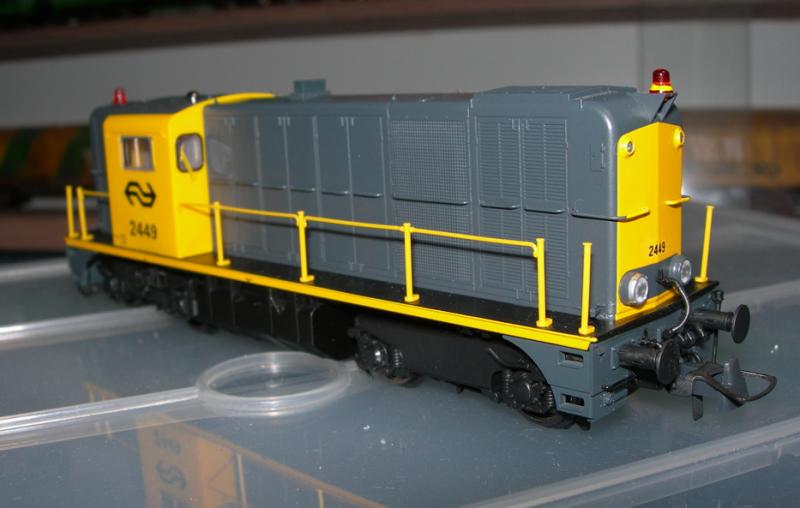

Jaja, hier was de 2449 ook in de maak:
Eveneens gebruik gemaakt van een Lima M2 raam, echter met middenspijl van Werps.
En ja; hij heeft één zilveren lampring:
Bron: onbekend
Grtz!
Tedo
  • Berichten: 946
Re: Roco N.S.diesel elektrische loc 2400
« Reactie #1581 Gepost op: 23 February 2010, 15:59:55 »
Ziet er fraai uit! Ruitenwissers ook van Werps zie ik!
