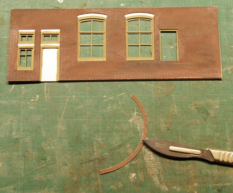

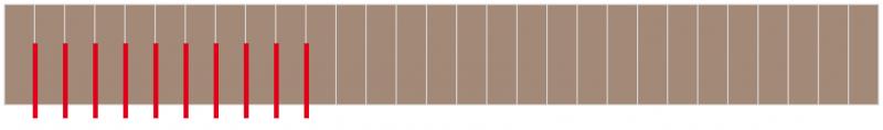

Tineke55: Het ligt er aan welk type rollaag. Als ik enkele stenen gebruikt, zoals op het voorbeeld, dan is er van Evergreen een plaatje styreen dat precies de ribbels en voegen heeft als de baksteenplaat die ik gebruik, artikelnr. ben ik even kwijt. En als je een rollaag gaat maken met bijvoorbeeld een halve steen en daarboven een hele steen, dan snij ik een randje van de baksteenplaat af.
Als je het strookje hebt gesneden dan snij je, in de staande voeg met een mesje, net over de helft er doorheen, zie de rode lijntjes.
Doordat je er doorheen drukt, gaat het materiaal vanzelf krom staan, zie foto.
Snij met een mesje in de voeg tot net over de helft in.
Tijdens het snijden zie je dat er vanzelf een bocht in komt.
Ik hoop dat dit zo duidelijk is?
