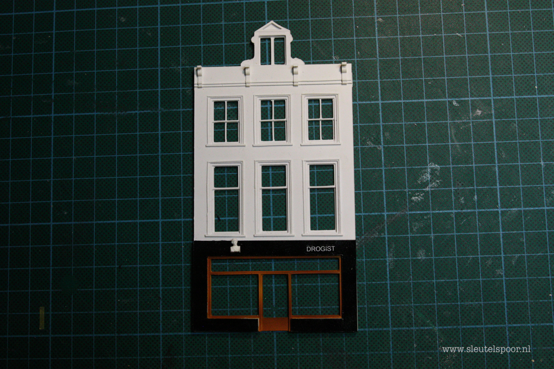

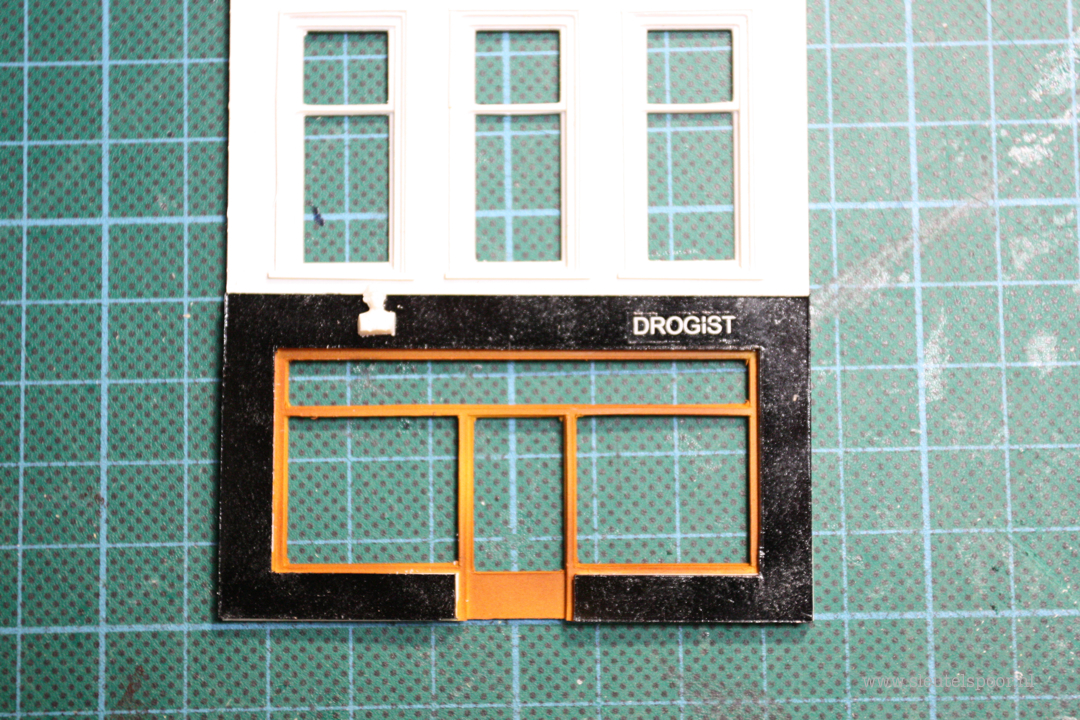

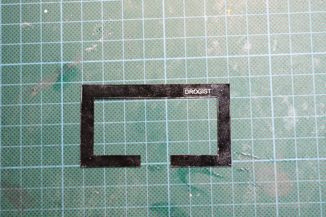

Zo mijn eerste dycal gemaakt
Het zwart met zilver getamponneerd om het meer een marmer uitstraling te geven
de gaper moet nog wat verder worden uitgewerkt met zijn tulband. Daarna wordt het geheel in zijdemat gespoten

Ontzettend goed gelukt.
Worden juweeltjes.

Dat had ik me al zitten afvragen hoe je die gaper zou gaan maken
. Op de Doezastraat 4 hangt er ook een. Kan me dat ding als klein kind nog goed herinneren boven de drogisterij van m'n opa
. De winkel en eerste etage lijken veel op jouw bouwwerk. Ook van die ouderwetse schuiframen met contragewichten in het kozijn.

De gaper is van een preiser poppetje gemaakt die ik met de chopper gekortwiekt heb. De tulband wordt gemaakt met plamuur.

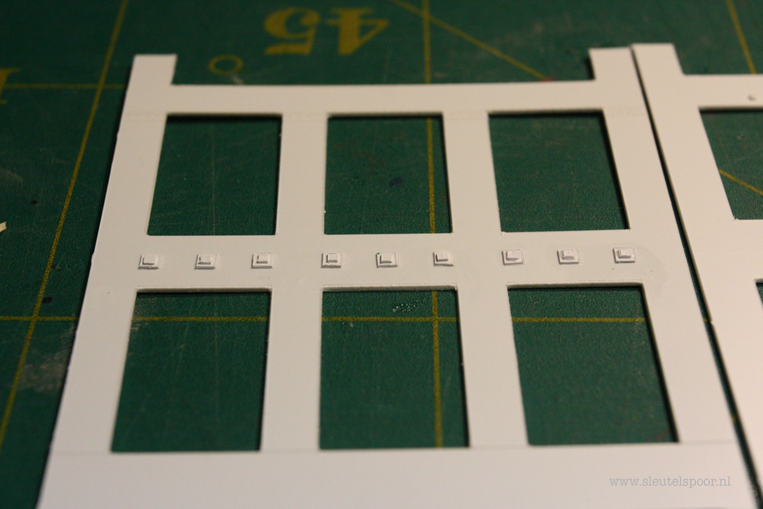

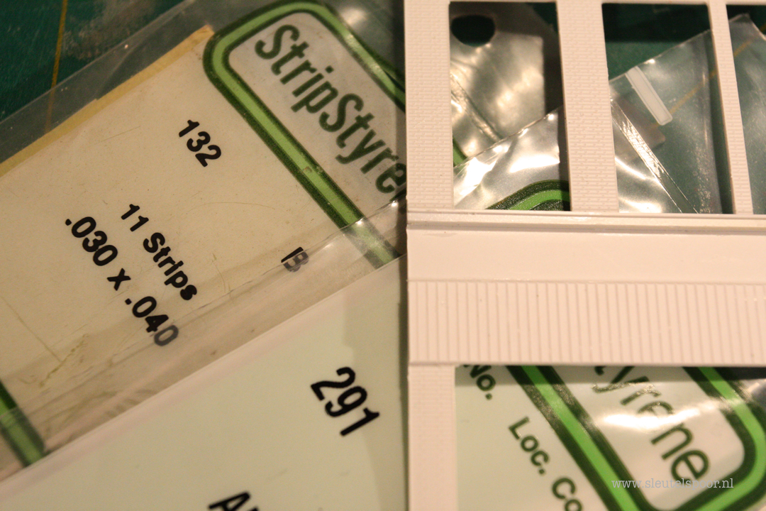

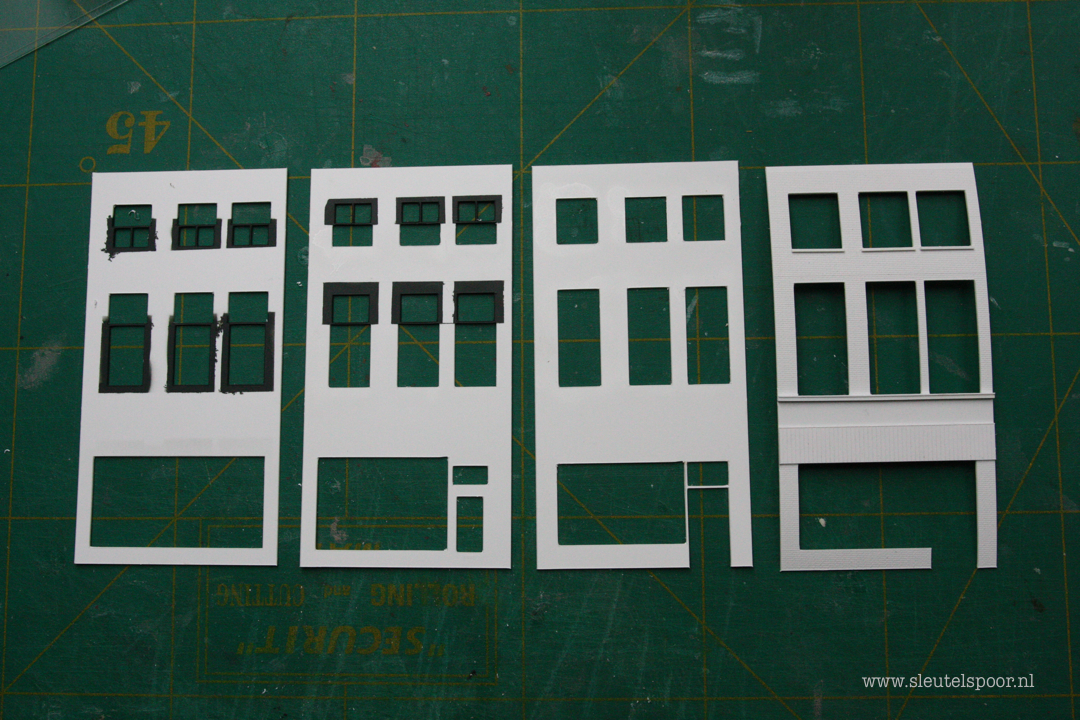

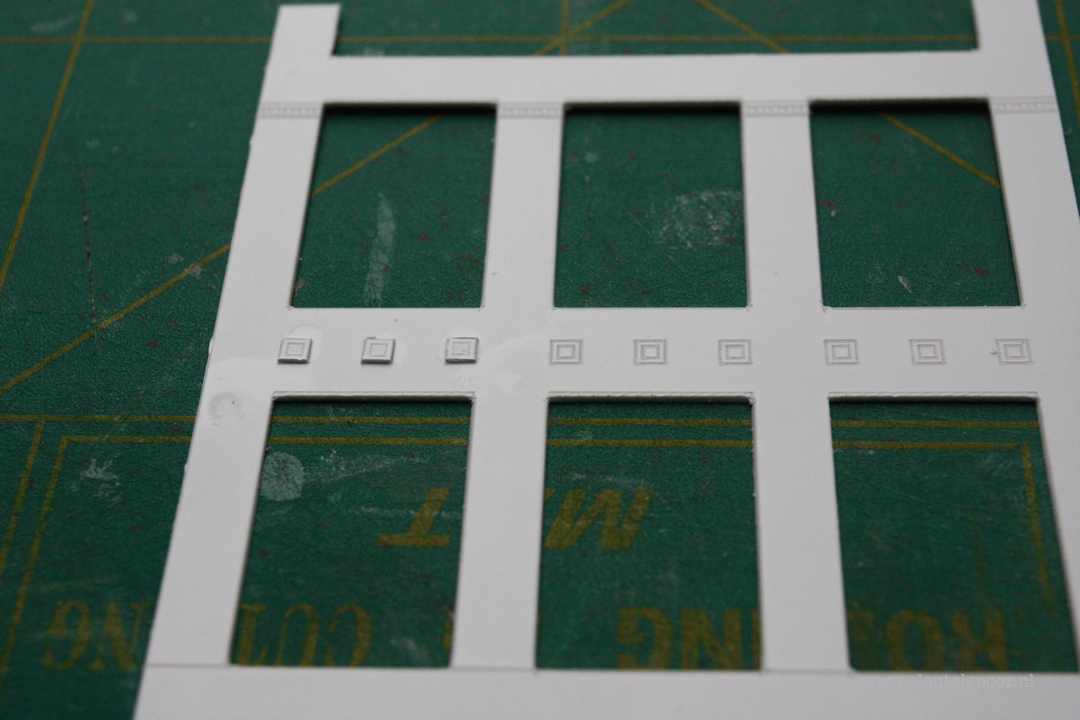

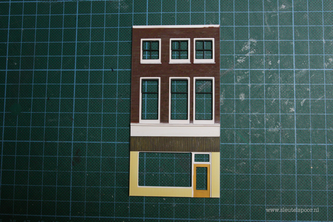

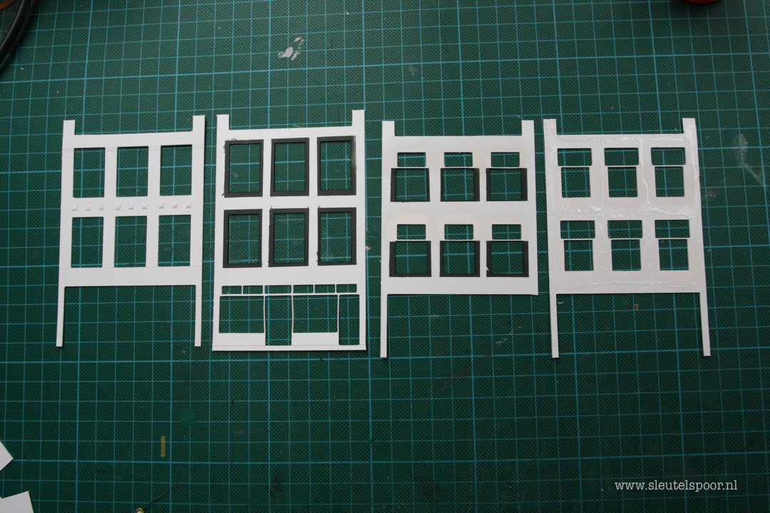

Lekker bezig met het volgende pandje naast de sigaren zaak
met de nodige styreen strips worden weer de vensterbanken en de sierstrips aangebracht
de stripjes geven meteen meer diepte aan de gevel

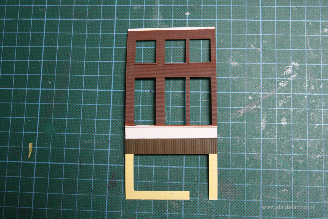

de plotjes gesneden en de kozijnen van verf voorzien

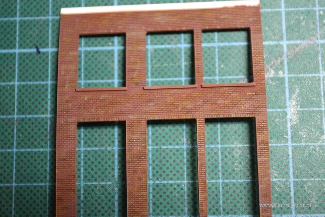

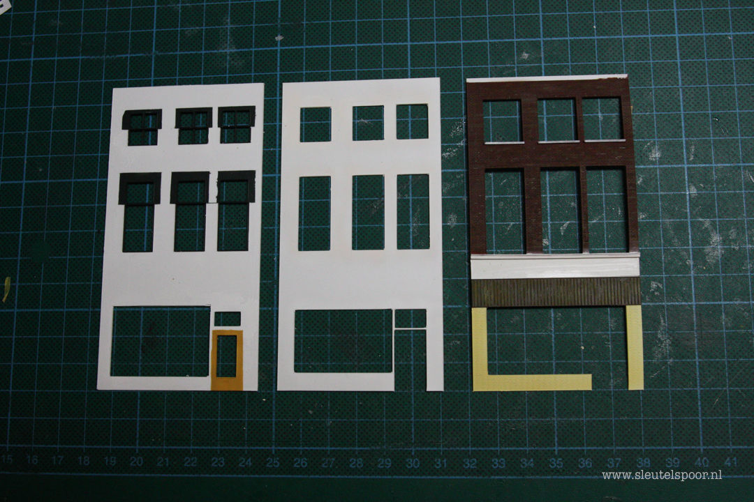

de gevel in de basis kleuren gezet

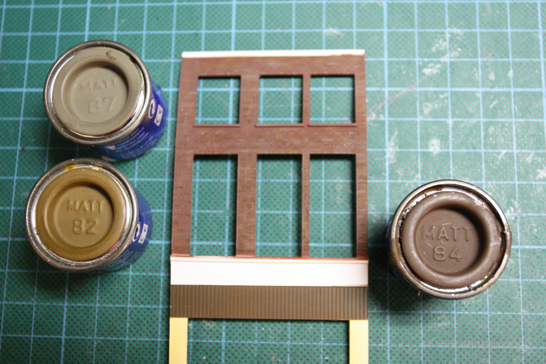

daarna met de kwast details en schakering aangebracht. Deze kleuren gebruikte ik voor de stenen
met een smal kwastje die niet breder dan een steen mag zijn breng ik flink verdunde kleuren aan
alle lagen van verf voorzien
lagen netjes op elkaar gelijmd en weer een basis gevel klaar.

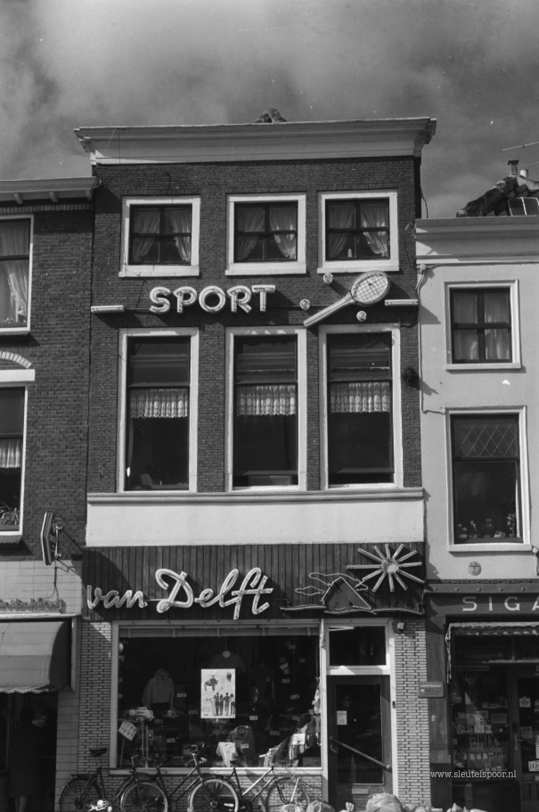

Teksten komen later omdat ik nog even goed moet uitzoeken wat voor winkel er in de jaren 50 in deze winkel zat. Waarschijnlijk niet de uitmonstering van deze sportzaak
de top goot komt pas als ik de huizen aan elkaar ga zetten

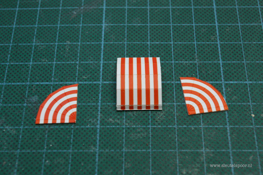

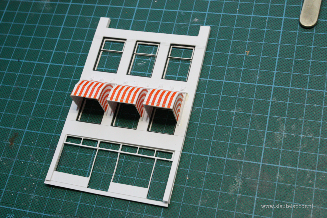

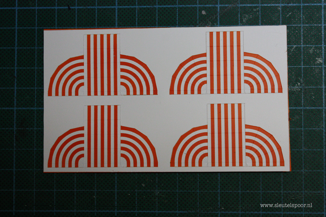

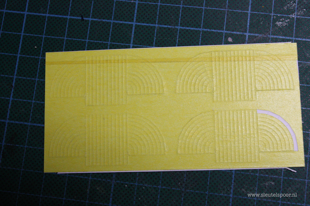

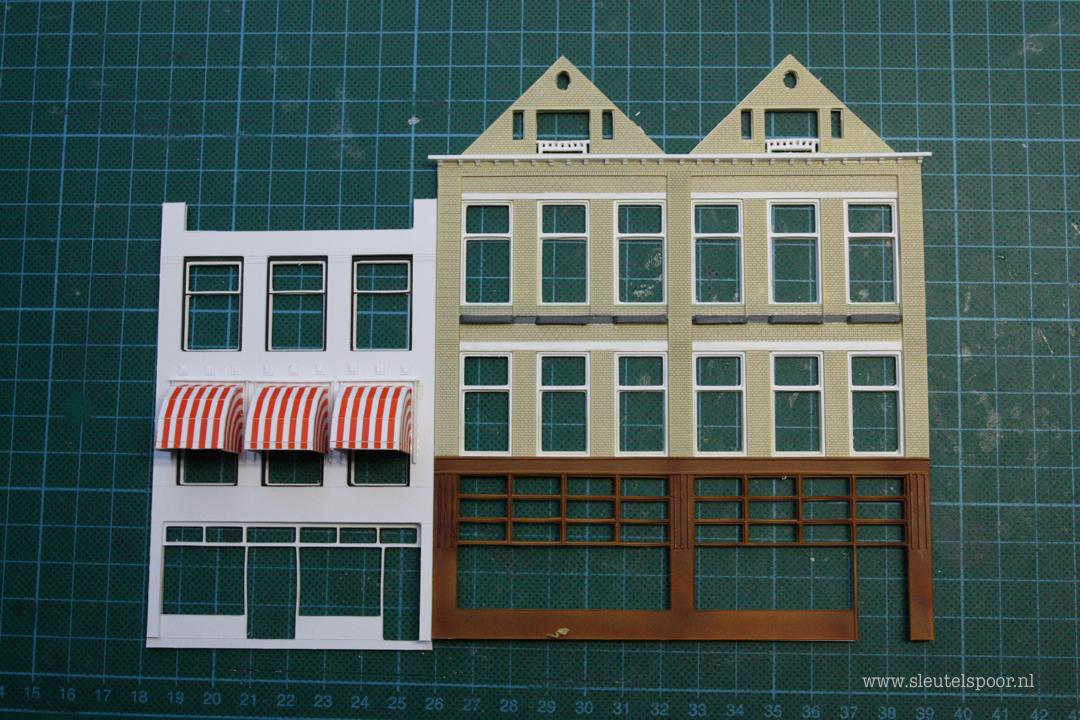

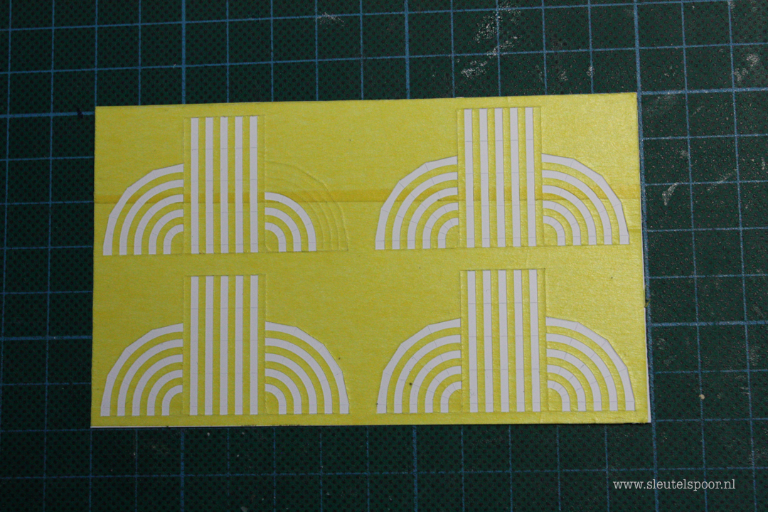

Na slecht weer de afgelopen week is er behoefte aan een lekker zonnetje en gelukkig schijnt deze dus de zonneschermen kunnen uit
alle plotjes weer netjes uitgesneden en de schuiframen groen geschilderd
weer wat details aangebracht
zonneschermen getekend en geplot. Daarna folie op de plot en de tape daarna ook geplot
tape netjes gepeld
en oranje gespoten. In die tijd waren de zonneschermen met oranje en groene banen
en zo hebben we een mooi gekleurde markies gekregen
ff in elkaar plakken
en zo houden we het zonnetje lekker buiten
zo laat het zonnetje nu maar lekker schijnen

fraaie zonneschermen.....me ooit al eens afgevraagd hoe die te maken...
