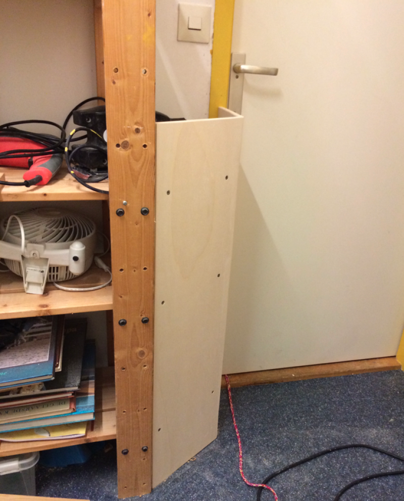

Vanavond twee dingen gedaan. Als eerste wat zaag/lijm/boorwerk om het opklapbare gedeelte te maken. Dat was wat krap, want m'n twee kinderen wilden wat rangeren in het schaduwstation. Ze gaven elkaar een opdracht ("v100 achter die trein en de br80 moet met de wagons van spoor 2 op spoor 5 zien te komen") en gingen aan de slag. De één aan de multimaus en de ander achter het bedieningspaneel van de wissels. Drie kwartier zoet geweest. Dat wordt nog wat als de baan af is
Opklapbaar gedeelte? Een rechthoekige buis gemaakt van stroken multiplex van ongeveer 10 cm hoog. Van boven grotendeels open. Lekker stevig. Ik heb er ook al een scharnier aan gemaakt. Ik heb nog wel wat details om uit te werken (zoals "hoe ga ik de andere kant waar het moet landen vormgeven"), maar daar kom ik wel uit.

Ik heb gisteravond het opklapbare gedeelte gemonteerd en draden getrokken naar de twee nog stroomloze modules.
Het opklapbare deel heb ik met een simpele scharnier vastgezet:
Vervolgens heb ik met een 60cm lange lineaal (met ingebouwde waterpas) gemeten hoe schuin hij stond en berekend hoe veel ik van de "landingsplaats" af moest zagen. In één keer goed berekend, de helling is netjes hetzelfde als het aanvoerende spoor. Ik moet nog wel wat rommelen zodat hij aan de landingskant ook horizontaal goed gefixeerd is: hij kan nu nog een cm heen en weer schuiven.
Ook moet ik nog zorgen dat hij rechtop blijft staan. En een beveiliging inbouwen zodat treinen geen vliegeigenschappen kunnen testen...
Enfin, we zijn weer een meter verder (zodra ik de rails heb gelegd)!

De twee modules zijn even breed als de kastplanken (met een paar mm marge), dus ik kan ze er vanaf de kopse kant inschuiven:
Ziet er best netjes uit. Horizontale uitlijning gebeurt nu door een latje onder de modules te schuiven (dat is betrouwbaarder dan over de hele lengte op de rechtheid van de boekenplanken te vertrouwen). Ik kan het later nog beter vastzetten, maar voorlopig is dit ruim voldoende.
Nu kan ik me ook een betere indruk maken van hoe het staat met die vertikale palen van de boekenkast. In de praktijk is het nu niet mogelijk daar een andere oplossing voor te maken. Later zou je kunnen denken aan zo'n rails+boekensteunen systeem dat je aan de wand schoeft. Dat heb ik elders op de zolder toegepast. Dit is een zielig gipswandje en het vervangen van de complete kast is op het moment te duur. Dus... we doen het er maar mee.
Eerlijk gezegd vind ik het wel best. Je kijkt er snel genoeg overheen. Het zijn losse modules, dus ze kunnen later moeiteloos hergebruikt worden als ik nog eens de kast ga verbouwen
Verder is het nu een mooie uitdaging die palen te vermommen en te verbergen.

Zondag heb ik de rails op het klapbare gedeelte vastgezet. Messing schoeven en solderen:
Toen bleek uiteindelijk dat ik de rails aan het eind van de klapbrug net iets te ver uit had laten staan zodat hij niet meer helemaal opgeklapt kon worden: de marge bij de deuropening waar hij in rechtop-stand onderdoor moet was nèt te klein. Daar kon ik gelukkig vanochtend net wat materiaal weghalen zodat het allemaal weer past.
Gisteravond heb ik kabelgoten aan de muur geschoefd om de stroomdraden netjes boven de deuropening langs te krijgen. Standaard 25mm breed spul uit de bouwmarkt, dat had ik nog liggen van de verhuizing. Het kwam nu goed van pas. Ik heb alvast de rijstroom en de wisselstroomdraden erdoor getrokken.
Vanmiddag maar eens de resterende draden erdoor trekken voor het inrijsein en het station in de kast van z'n stroom voorzien!
