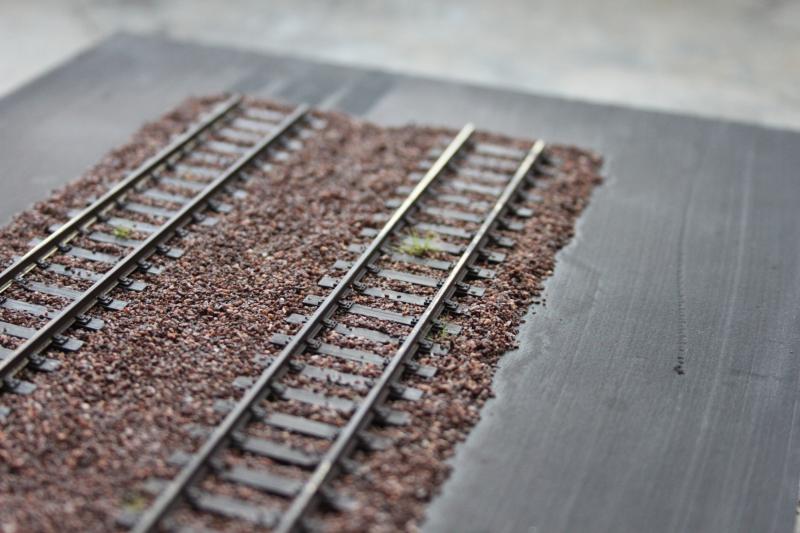

Dus.... Nummertje 1: Het begin!
Dit is dus gewoon een stukje roofmate in de 8022 geverfd en de rails ligt in de lijm. Beetje veul lijm, maar het zit nu wel goed vast! ;D (y)
Nummertje 2:
Hier zit de rails lekker vast, gelukkig zie je de lijm niet meer terug.
Nummertjes 3 en 4:
Ik heb een van beide stukjes spoor even afgetapet. Ik ben benieuwd namelijk naar het verschil in kleur en uitstraling als ik gewoon zwarte bielsen ga bewerken met poeders en naar de beleving van geschilderde bielsen. Ik maak hier dus een bewuste keuze om een en ander te ervaren en te proberen.
Nummertjes 5, 6 en 7:
Sosm zie je ook gras door de ballast groeien. Ik heb nu dus ook wat grasjes door de ballast willen laten groeien. Dit zijn vezeltjes onbekend (ik gok 4mm) en 6mm.
Plaatjes 8, 9, 10 en 11:
Gisteravond nog even met mijn dochter wat ballast gelegd. Later nog even in de lijm gedaan. En dan ziet een en ander er nu zo uit.
Ik hoop dat iedereen nu weer rustig kan slapen nu er plaatjes geplaatst zijn.  ::) ;D
Het is nog niet klaar. Eerst nog de bielsen verweren en de railschoenen (heet dat zo?) van een kleurtje voorzien. Voor dat laatste heb ik een stift in huis. Poeders moet ik nog ophalen. Zal eens kijken wat er aan mooi spul te krijgen is in Houten zaterdag.
Ik ben er tot dusverre tevreden mee. Al vindt ik het gras niet helemaal goed gelukt. Ik vind sommige polletjes te dik/groot. De ballast ligt er mooi in vindt ik. De ballast zelf is ook mooi van structuur en grootte. Dat minitec spul is leuk. Ik heb qua grootte 3 delen H0 en 1 deel TT gebruikt. Geen idee of dat een ideale mix is, maar ik vindt het er zo mooi uitzien.
Tot zover even.
Gr.
Edsko

Bielzen van tevoren licht drybrushen met vaal lichtgrijs geeft ook een leuk effect. Lijken die dwarsliggers meteen 20 jaar ouder.
Zit er verder leuk uit.
Mooie kleur op je spoorstaven.  (y) Wat is dat?
groeten
Hendrik Jan

Dat is chocolade bruin. Tip van een zeker Ronald K. toen ik geen Burnt Umber (tip van Walter) kon vinden bij de beruchte/bekende bouwmarkten.

Nee, dit is 45 cm.... Ook veul hoor. Wel 4,5 koffielepel met ballast!  ;)
Nu nog even wachten tot morgen op de beurs voor een poedertje of x. Komt goed.
Ik zie nu dat ik ook eens echt moet leren hoe ik met mijn camera betere foto's kan maken. Ze zijn wel blurry....  :'(
