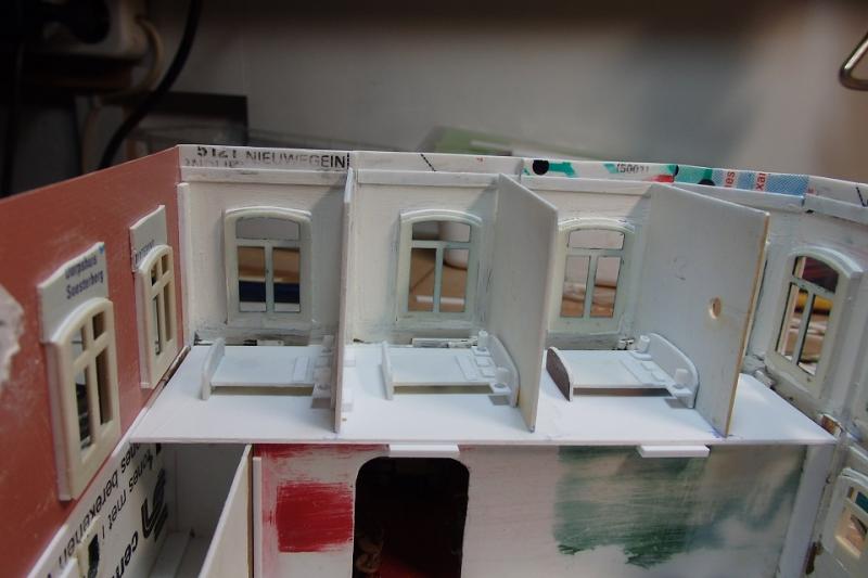

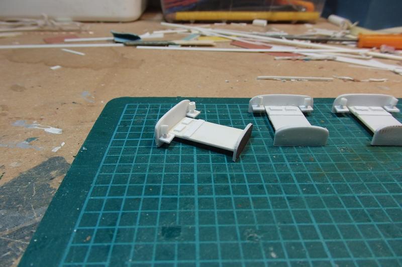

Hallo allemaal
De bedden-specialist heeft bedden geleverd.
Met een nachtplank en een lampje.
Voorlopig drie 2 persoons- bedden.
Er is nog een een persoons- bed onderweg.
De firma Brandsma zonder zonen heeft drie kamers gerealiseerd met een smalle kamer aan de
voorkant,op de baan straks de achterkant.
Ik heb geen idee hoe de kamers eruit zagen.
Denk wat smal en klein.
Even een sfeer fotootje de bedden krijgen nog een houten look.

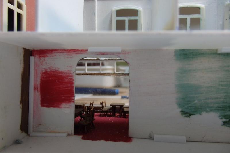

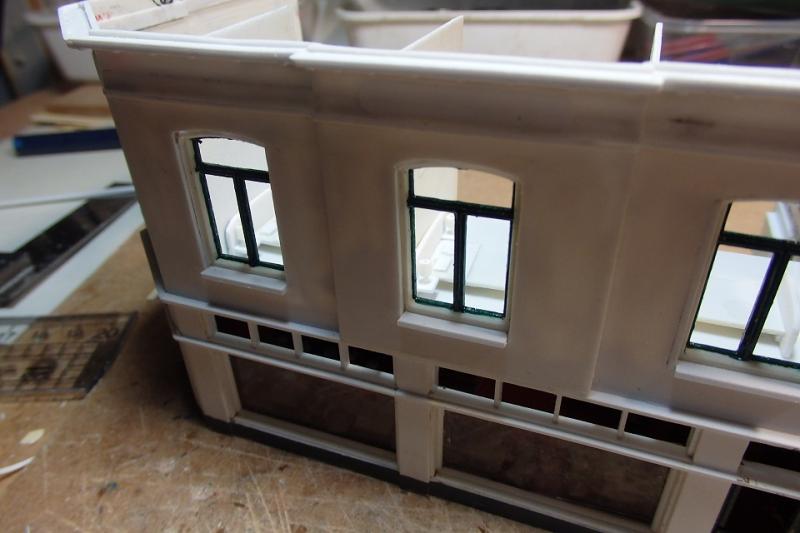

Nu we toch aan de achterkant zijn een blik door de boog van het café gedeelte.
Zie dat er toch nog wel gestofzuigd dient te worden.
Nog een foto uit vogel pespektief
Zo morgen de boel schilderen wat wanden aanbrengen.
Het moeilijkste komt nog de glas in lood raampjes boven de grote ramen,
we verzinnen wel weer wat.

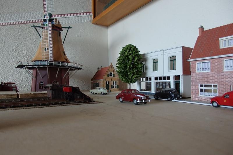

Dank voor de leuke reacties

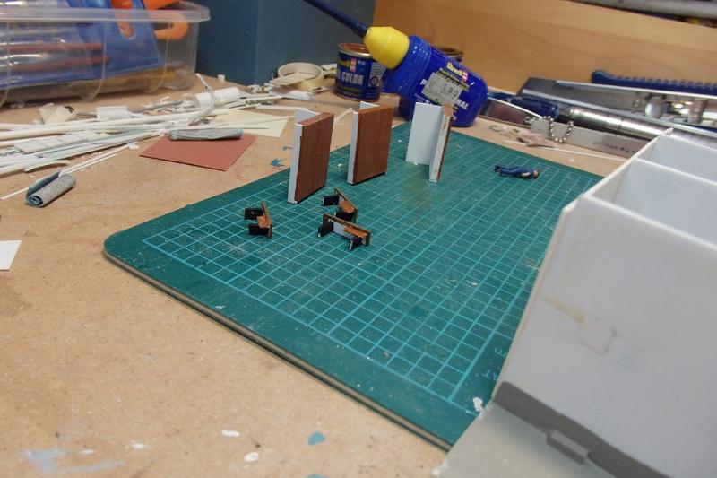

Het is ook weer leuk om wat meer details aan te brengen,
zoals de bedden zijn van restjes styreen gemaakt ,stukjes die uit de
doos overblijfselen komen.
Ja zo kom je van restjes styreen af, heb altijd wel wat op mijn werktafel liggen.
En heren ik hoop in de toekomst jullie te kunnen blijven inspireren.
Het leuke hiervan is dat het in 't zicht blijft,het komt op deze plek op de baan
samen met de molen en het molenaars huis.
Hier dus
Het molenaars huis krijgt nog een luifel, en wordt op een verhoging een grasbult zogezegd, gezet .
Zo eerst het aquarium doen en dan vanmiddag weer knutselen denk dat de bedden een hout kleur krijgen.
En dan wat vensterbanken aan de binnenkant maken een kastje voor spullen enz. enz.
Tot gauw maar weer.
Groet Ed

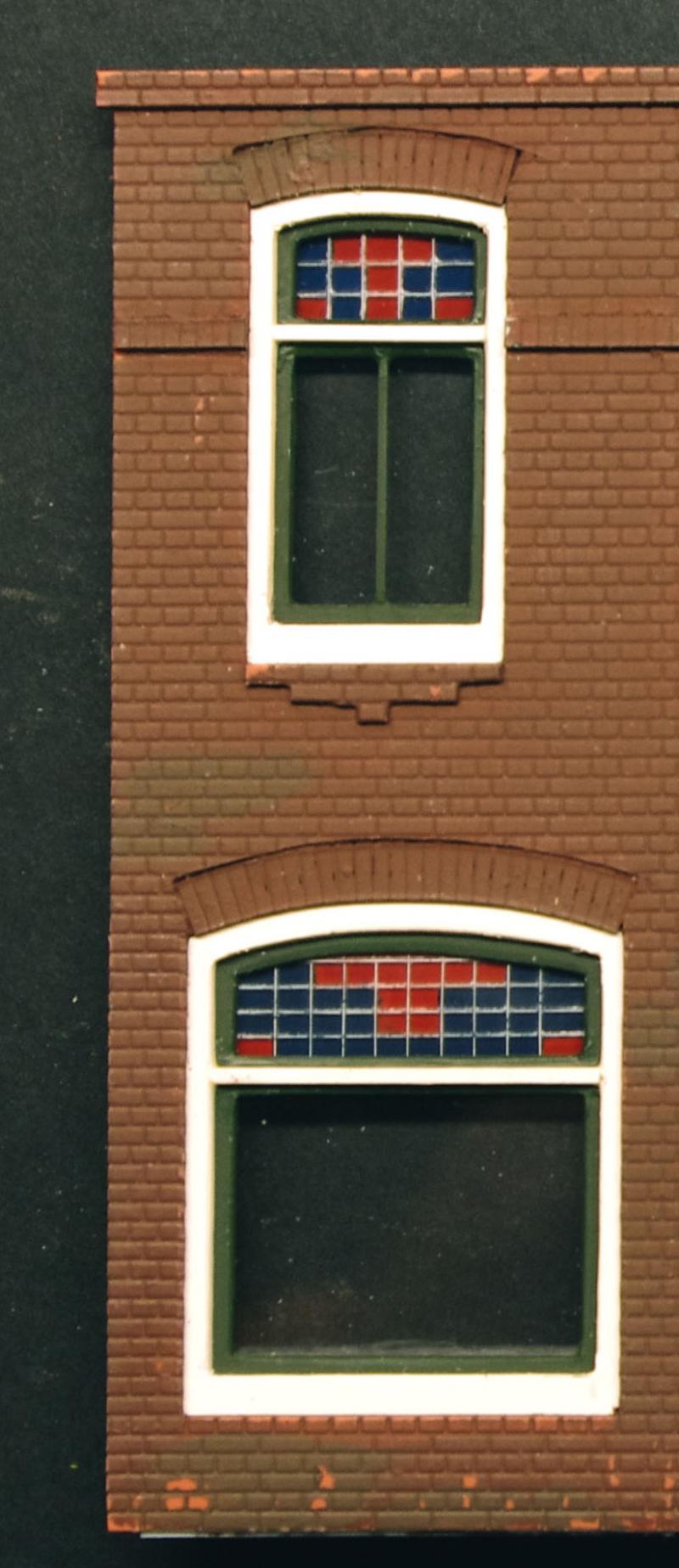

Ed.
Een idee om glas-in-lood te maken.
Ik snij met het scalpmesje lichte sneden in een transparant plaatje het zogenaamde lood, aan de andere zijde schilder ik de kleurtjes en klaar is het het glas-in-lood raampje.
Doordat er tijdens het snijden een opstaand kantje ontstaat, blijf dit goed zichtbaar.
Opname is wat onscherp en van heel dichtbij, maar toch...
Succes met de verdere bouw

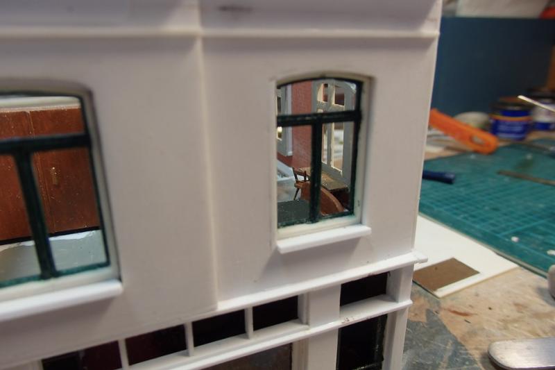

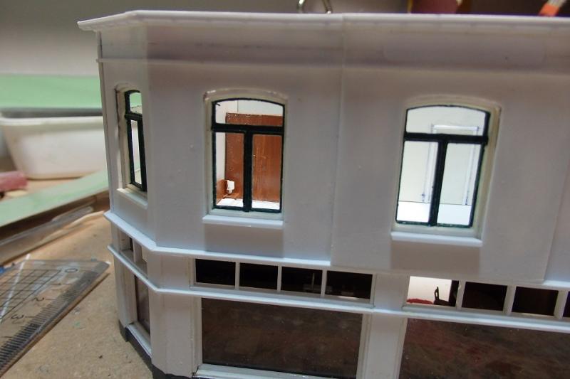

Hallo allemaal.
Dank Peter voor de tip zal er veel aan hebben, het gedeelte boven de grote ramen
zijn glas in lood ramen.
Een klein puntje van de sluier opgelicht.
Kijkje in een kamer met kast en bed ernaast een nog lege kamer met deur naar de gang.
Dit moet het gaan worden.
Zo dat was het weer even van de week gaan we de kamers zien als ze ingericht zijn.
Tot gauw.

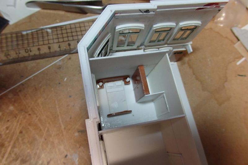

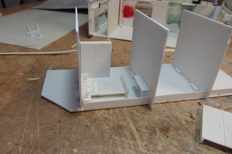

Hallo allemaal
Proef op stelling van een hotel kamer
Kasten zijn gemaakt evenals de bureautjes waar een stoeltje bijhoort.
Hoek kamer in vogelvlucht.
Kasten en bureautjes
De kamers zijn reeds ingericht en dat zien we in het weekend wel
Tot gauw.
Groet Ed
