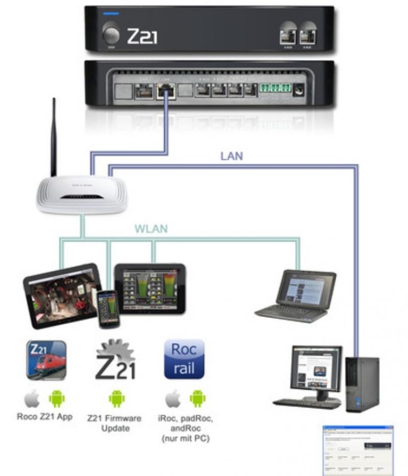

Als je een Roco z(Z)21 koopt, weet dan wel dat je een tablet en/of smartphone moet hebben voor het bedienen. Als je deze niet hebt komt die er nog bij!
Allie
Nee, hoor hoe kom je daar nu bij, ook dat moet niet, een PC is wel handig, maar die heeft hij al zo te zien.  ;)
De Z21 kun je prima zonder aaifoon of aaipad bedienen en benaderen.

Wel, hoe kom ik daar bij  ::) Informatie van Roco bijvoorbeeld... http://www.z21.eu/Was-ist-Z21/Steuern-mit-Z21
Allie
  • Berichten: 7128
Re: Lima rails ook geschikt voor digitaal?
« Reactie #27 Gepost op: 09 September 2014, 17:37:43 »
En daar vind je dus ook dit plaatje:
Gr, Ben.

Je kan ook een lokmaus oid in die z kastjes prikken, dan kan je daarmee rijden. Idem voor de grote ESU
Railroadtycoon
  • Berichten: 1976
« Reactie #29 Gepost op: 09 September 2014, 19:48:26 »
Klopt, maar zonder PC,tablet, smartfone o.i.d. heb je er niets aan. Ik bedoel dan dat je altijd iets extra's moet hebben. Een locmuis bijv. doet het wel alleen (uiteraard met bijbehorende booster). Zelfde geld voor bijv de 'dure'? ECoS. Daar ben je niets bij nodig.
