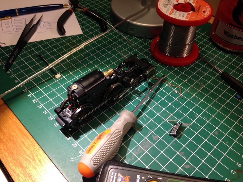

Verder is de SR 4-4-0 Schools Class 'Charterhouse' onder handen genomen.
Er waren een aantal issues. Zo was een van de draadjes van de miniplug tussen de loc en de tender gebroken.
Hiervoor moest een nieuwe miniplug met bekabeling ingesoldeerd worden.
Ook werd de loc voorzien van een DCC decoder. En wel zo'n hyper goedkope uit China.
SR locs hebben geen speciale functies, want beschikken bijvoorbeeld niet over lampjes.
Simpel is goed genoeg, dan.

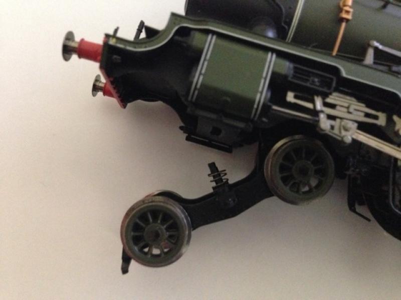

Tenslotte, heb ik een oplossing gevonden voor de verbinding tussen de bogie en de body.
De bogie zat er los onder, met een springveertje ertussen.
Dat beviel mij eigenlijk niet. Dus heb ik met de laser een klein ringetje op maat gemaakt.
Het past keurig op de bovenzijde van de pin van de bogie.
En zit klemvast.

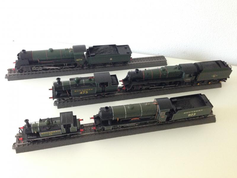

Wel, en dan maar meteen een nieuwe statiefoto van de UK-locs.
Ik voel best wel een gelukkige verzamelaar...

Hans, de oplossing van het veertje/ringetje voor de bogie, voor welke lok is dat?
Leen.
Onshape Gebruikersgroep
Berichten: 6692
Re: Wateringbury Railway Station in OO
Reactie #544 Gepost op:
30 June 2015, 18:29:05 »
@Leen,
Voor de SR 4-4-0 Schools Class 'Charterhouse'
Het pinnetje zat dus los in de gleuf van de body.
Nu niet meer.
Grzz, Hans
https://spoormodelleren3d.nl/
St00mboy
Berichten: 12010
Reactie #545 Gepost op:
30 June 2015, 18:49:38 »
Hmmm, zo te zien heeft die dezelfde constructie als de T9.
Met de T9 waren er indertijd nogal wat problemen, ook met deze bogie.
Het was toen misschien Hornby's fraaiste lok. maar hij was zeker niet hoogstaand qua ontwerp (slipbandjes, getver...
) en er waren grove fouten in de assemblage.
Bovenop het pinnetje zat een vastgelijmd kort pijpje geschoven, waardoor de bogie in de body geborgd zat. Dat is hier blijkbaar ook zo.
Bij de T9 was pinnetje-met-pijpje te lang, waardoor het de lok omhoog drukte, precies ter hoogte van het aandrijfwiel met de autoband erom.
Het leek dus net alsof het wiel op de rails stond, maar omdat het iets opgetild was, had de lok bijna geen trekkracht.
Leen.

Wat betreft de decoder. Let wel op dat je bij goedkope decoders vaak niet de start of maximum snelheid kunt instellen (cv 2 & 5). Ik vind dat altijd wel een must. Ik weet niet of dat bij die van jou wel het geval is.
Werner
Ollerbrook Booth
, BMB-module.
Mijn Flickr-pagina

Het blijft natuurlijk een gok met die Chinese dingen.
Maar bij de EMV waren ze zeer bekend.
Voorzover ik heb begrepen, geen problemen.
@Leen,
Werner neemt zaterdag een of meerdere T9 locs mee.
Het is bekend dat die problemen geven bij de bogies.
Of dat springveertje bij mijn "Schools" standaard is, weet ik niet.
Het werkt in ieder geval wel.
