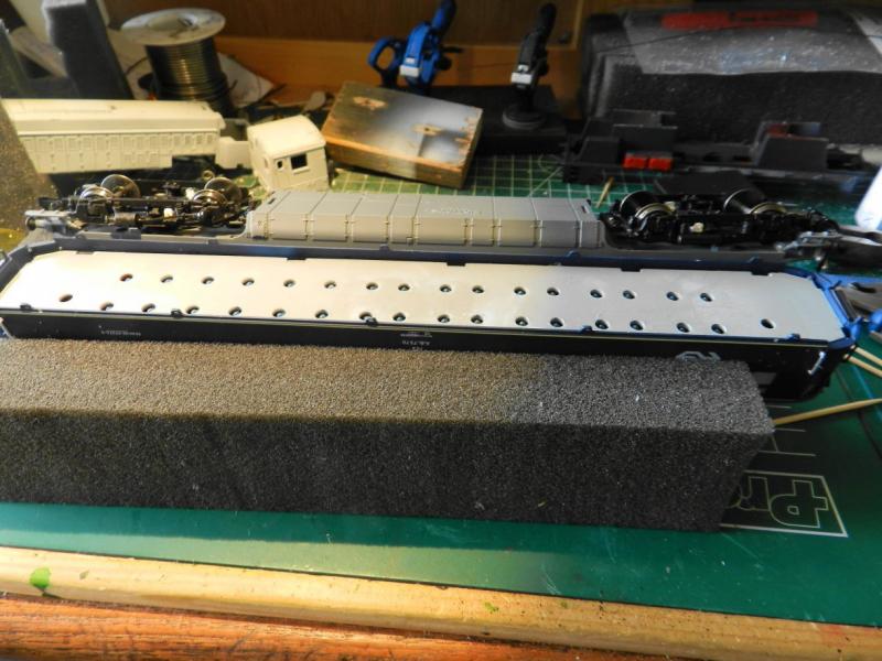

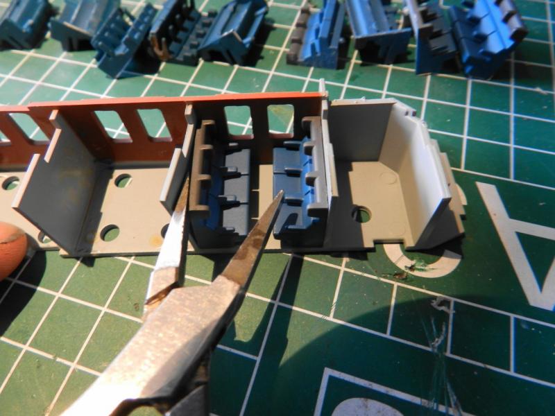

Eerst maar eens het rijtuig open maken.
... en dan het interieur er uit schudden....
Wel, lijkt me sterk dat de hele wand aan de gangpad kant bruin moet, maar dat is wel erg moeilijk te verven met deze banken. Dus maar eens peuteren met een mesje......de banken blijken niet echt vast aan de wanden geplakt te zitten. Eerder alleen in het koekje tussen de rugwand en de wand van het gang pad.
Sommige zitten iets vaster, daarbij een iets van gedoseerd geweld gebruiken. Hoe grover het gereedschap, hoe minder je kapot maakt

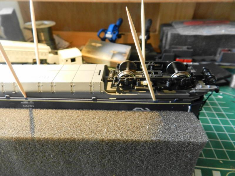

Zo, dan nu weer eerst de stroomvoorziening op de wielstellen maken. Na het verwijderen van de draaistellen, kom ik tot de keuze voor de nieuwe stroomafnemers van Huffing. Die zijn met enige aanpassingen erg goed te gebruiken.
Hier weer de diverse stadia van de aanpassing der slepers. Eerst putjes tikken voor minder slijtage en beter contact.
Dan het buigwerk....oeps, de tweede van boven heeft de lipjes naar de verkeerde kant zitten, maar dat wordt snel weer aangepast. Vervolgens worden de vier kleine giet uitsteeksel onder het rechthoekige midden vlak van de ophanging van het draaistel verwijderd, zodat de sleper er straks vlak tegen aan kan liggen.
Daarna de sleper onder de assen schuiven en even de soldeerbout er tegen aan drukken. De omgebogen lipjes "zakken" door de hitte netjes in het draaistel. Draadje er aan solderen en klaar is de eerste.

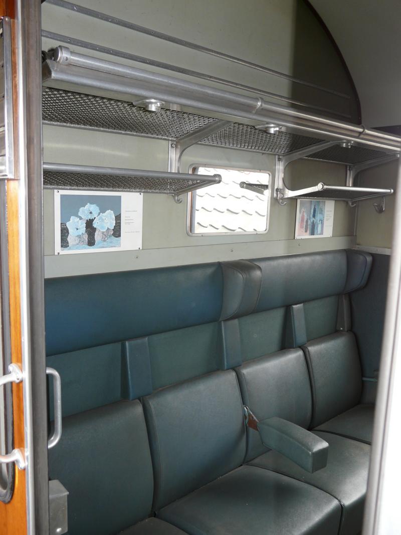

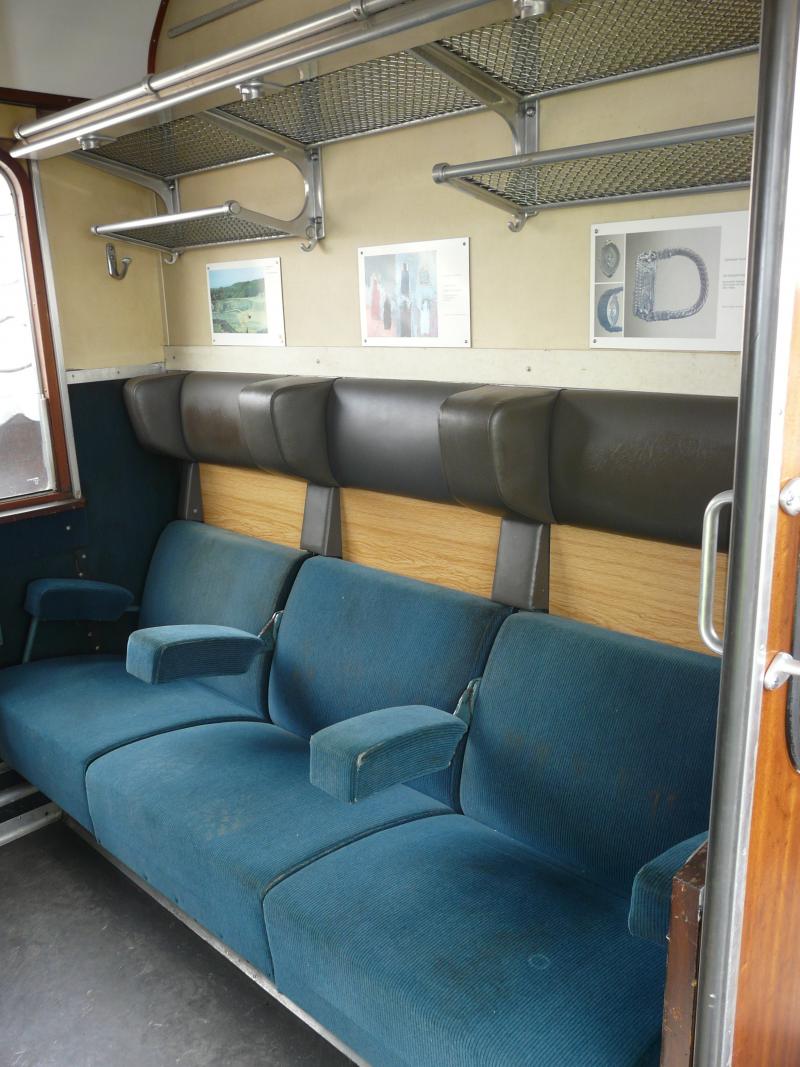

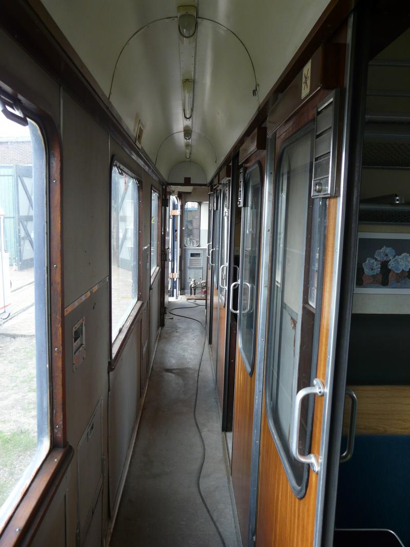

U vraagt, wij uploaden
Coupe eerste klasse.
Coupe tweede klasse.
Zijgang met de schuifdeuren.
Balkonia.
Alle foto's gemaakt in 2011 van de AB 7376, toen bij de SGB het interieur weer compleet werd gemaakt.
Groeten Arjen

@Arjen: thx, dat is precies wat ik zoek
. Kan ik beginnen met kwasten

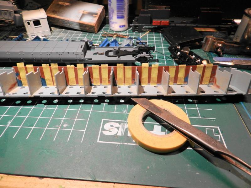

Eerst maar eens wat deuren afplakken.

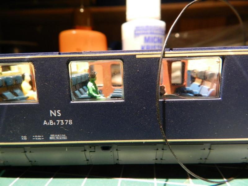

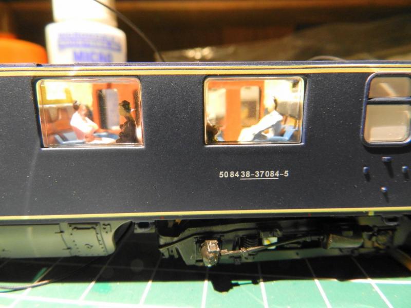

Wanden boven de stoelen creme/geel, plaatjes tussen stoel en kopsteun in de 1ste klas, houtkleur. Deuren bruin, vloer grijs, wand tegen de deuren, blauw. En dan de banken weer op hun plaats lijmen.
Bak erop en een kijkje door het raam van de 1ste klas....
.....en de 2de klas, daar zit je wel héél erg krap, dus alleen maar dames
Morgen nog maar een foto maken met daglicht.........
