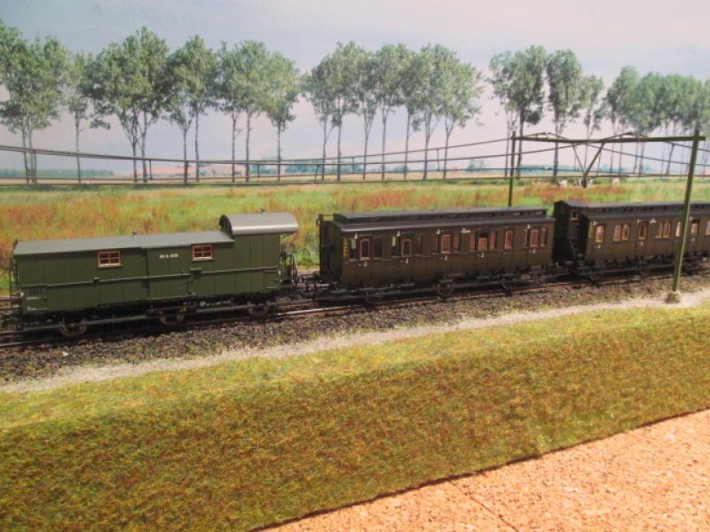

Deze vraag dus omdat ik dacht een wél kloppend rijtuigje te hebben aangeschaft maar die bleek bij nadere bestudering ook niet te kloppen.
Het gaat om deze van Roco, de NS C 252695.
foto MTE.
Dit rijtuig staat dus met een duidelijk plaatje op blz. 57 van "De Erfenis" maar het model blijkt een deur te veel te hebben ter plaatse van een raampje dat alleen op het model wit is (wc?).
Ook lijkt de lichtkap op het model te zijn ingekort.
Is er een model welke wél klopt?
Stephan.

Bij mijn weten niet. Elk Duitse couperijtuig dat je gebruikt, moet op deze of gene wijze nog aangepast worden.

« Reactie #6 Gepost op: 07 November 2013, 08:34:07 »
Roco en Fleischmann hebben zins kort een aantal rijtuigen uitgegeven die tot in de jaren 50 met Nederlandse nummers hebben rondgekachelt.
Ik kan ze niet allemaal op foto terugvinden, van bovenstaand model, één Fleischmann 4 asser en van de 3-assige bagagewagen dus wel, en misschien zijn van de andere modellen foto's te vinden waar dan te zien is dat het model wel klopt.

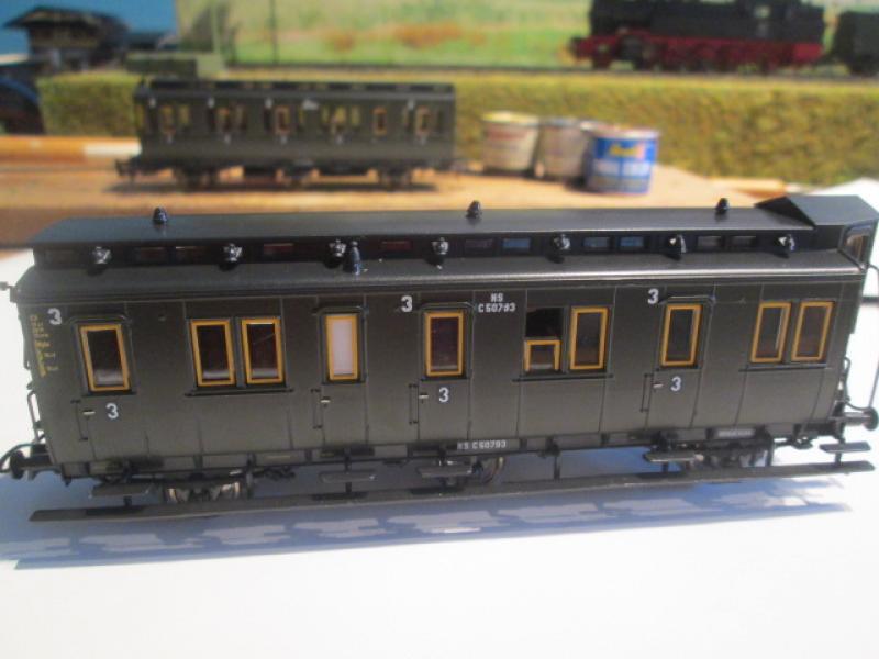

Even dit draadje heropend omdat ik 2 van deze rijtuigen(Roco) heb gekocht, een 2e klasse en 3e klasse.
Mijn vraag is, welke nummers moet ik deze geven om ze een beetje kloppend te maken?
Het gaat ook over het bagage rijtuig van Fleischmann.
Grt, Ronald.

Hallo Ton,
Dat betekend dus dat ik mijn rijtuig moet vernummeren want deze heeft nummer 4170.
Stephan,
Ik heb het onderdelen zakje nog niet losgehaald, gaat pas morgen gebeuren.
Grt, Ronald.

Hallo Stephan,

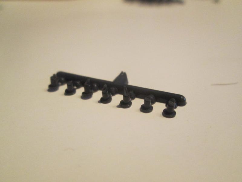

Hier mijn rijtuig, met hoedjes:
Platte dakkapjes
Bij mij zaten er hoedjes en platte dakkapjes in het zakje. Vreemd dus.

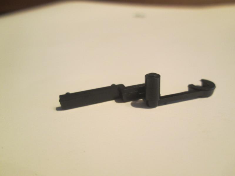

Vraagje, waar dient deze te zitten?

ff wat dingen ter verduidelijking: de pruissische drieassers hadden oorspronkelijk een buitendeur in het toilet. In de DRG-tijd is men begonnen die deuren dicht te zetten en te verwijderen. Geen idee of dat ook bij allemaal gebeurd is voor de oorlog... Het roco-model heeft die deur, vandaar dat de NS-dingen die nu ook hebben al zullen ze dat dus in t eggie zeker niet allemaal gehad hebben. voor latere rijtuigen dus een concessie.
Dan de dakkapjes, de hoedjes zijn gasverlichtingsschoorsteentjes voor wagens met gasverlichting (dus met gastank onder de bak en zonder dynamo), de platte kapjes voor wagens waarbij de gasverlichting is vervangen door elektrische verlichting. (dus zonder gastank onder de bak maar met dynamo en accubak)
Het apparaat op ronalds derde foto is de dynamo, die dient dus onder t rijtuig geprikt te worden bij een van de eindassen.
