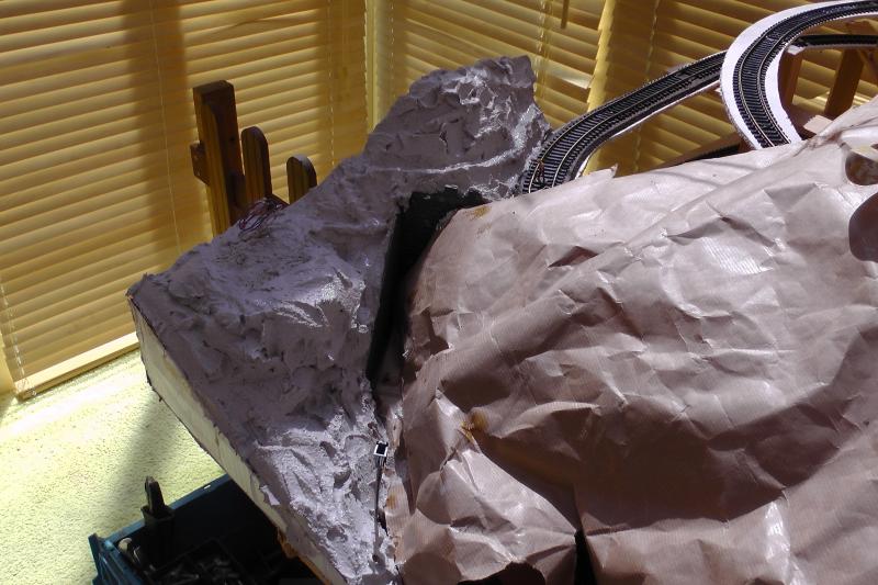

De verdere opbouw van het hoek/berg/testproject:
Natuurlijk wel eerst wat ballasten eerst.
Langzaam neemt het de vorm van een berg aan. Het kaartje geeft de grote van een te plaatsen kapelletje aan.
Verhoging toegevoegd voor het kapelletje.
Afwerking muur en bedekken van het karton met schilderspapier waardoor het karton met het gipsen geen water kan opnemen.
En dan kliederen met het gips, zweten, zuchten, ploeteren, oefenen, keuren en weer tips op het internet zoeken:

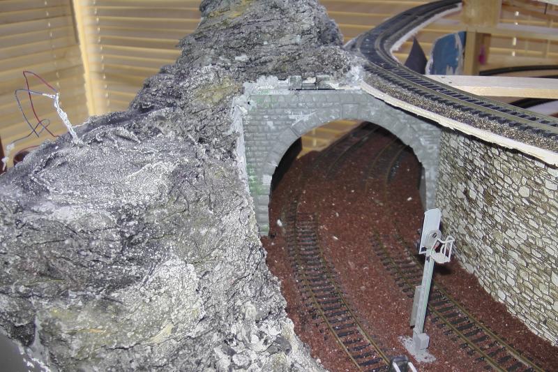

De tunnel ingang met berg en afwerking, voor de natuurliefhebbers is er een "Kapell Wanderweg" aangelegd:
De werknemers testen of het wandelpad voldoet aan de wettelijke veresiten:
En dan grijze verf over het gips:
Mhh het resultaat is niet echt dat ik sta te springen, valt tegen, mhh tja afbreken is wel erg rigoreus.
Een nachtje slapen en dan de simpele oplossing, gewoon verder speuren op het internet.
Op YOUTUBE mooi filmpje gevonden om eenvoudig toch hele mooie bergen te maken.
Dus opnieuw de gipszak gepakt en een verse laag gips over het testproject gesmeerd.
Daarna de YOUTUBE film goed bestudeerd en voila hier het resultaat van de 2e poging:
Wat steen puin aan de voet van de berg:

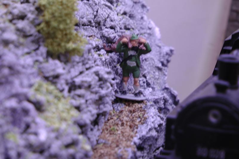

Kijk kijk er zit ergens in de buurt wild. 's-Morgens loopt de plaatselijke jager langs de nieuwe kapel.
Bij nadere inspectie nog meer jagers in de omgeving.
