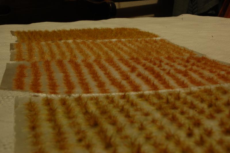

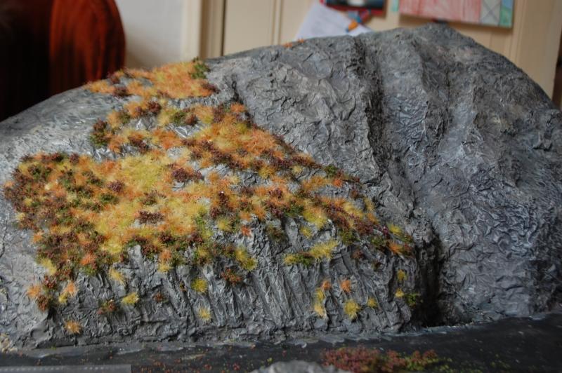

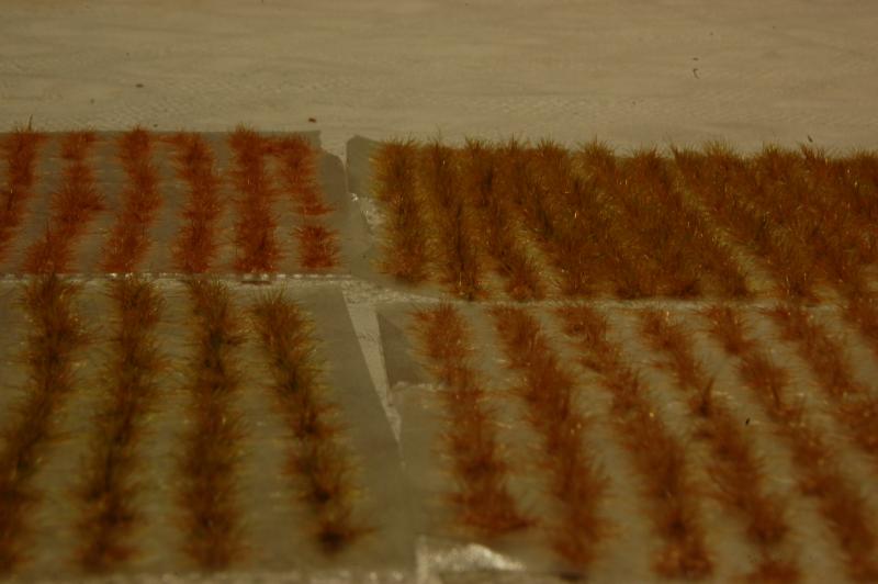

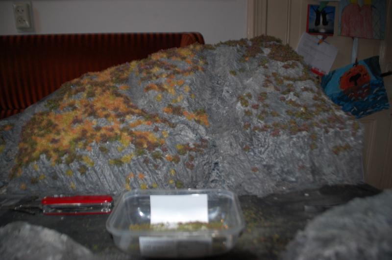

Meanwhile, in Glen Moddle...
zijn de Polak vezeltjes via Polen binnengekomen. De porto was aanzienlijk, maar dan heb je ook wat.
Meteen maar een graspolsessie gedaan vanmiddag.
Kleine 1000 graspolletjes gezaaid met de Grasmatser®
En nog een plaatje:
Het kleurverschil komt, omdat ik bij drie van de vier vellen wat Noch-vezels heb bijgemengd, in verschillende kleuren. Zo heb ik straks lekker veel schakeringen. Mocht het allemaal nogal oranje lijken, dan klopt dat.

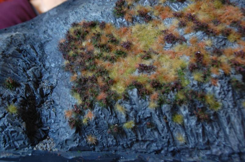

Ik heb al eerder een stukje gedaan; eerst pollen geplakt, daarna lijm smeren en de grasmatser® er over.
Maar dat was allemaal met groen en geel, dus het "beschaafde" deel van de module.
Nu dus ook bruine pollen. Zal waarschijnlijk meer met pollen gaan werken, zodat het er wat ruiger uitziet straks.
En varens en heide natuurlijk.
En nog wat boompjes knooien.

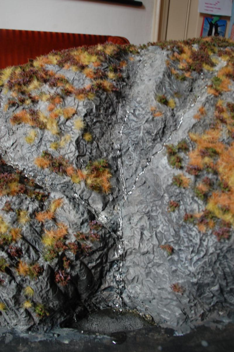

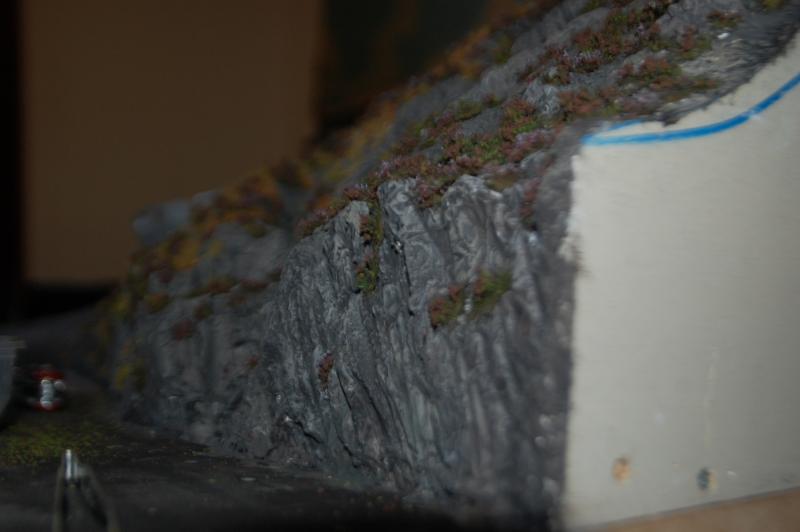

Meanwhile in Glen Moddle...
vandaag eens wat gras en heide geplant, het is tenslotte maart en mooi weer voor zo'n tuinklusje.
Ja, lieve mensen, het wordt een rotstuintje...

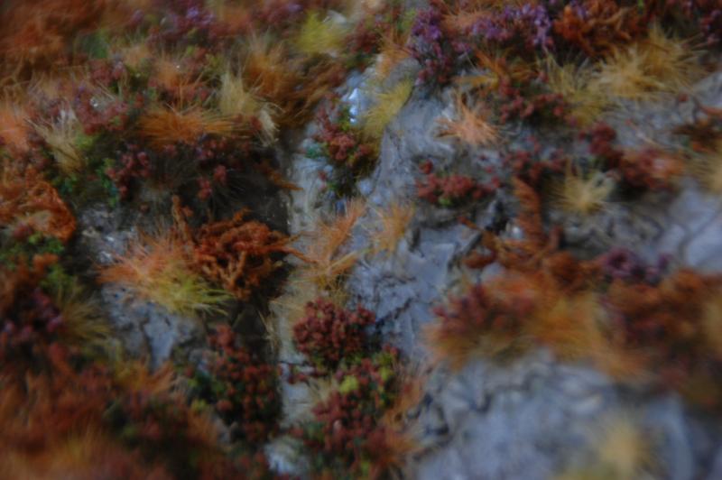

Zoveel mogelijk rekening gehouden met het miniklimaat: de heide groeit op plaatsen waar het nèt ietsje minder drassig is, sommige graspollen zijn nog wat groen vanwege het water aldaar. Middenboven op deze foto is het dus bijzonder zompig, daar ga je tot je liezen in de drab!

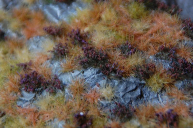

de heuvel van dichtbij. Elke pol werd afzonderlijk gelijmd. Ze zijn wel eerder in serie gemaakt uiteraard.
Rechts is een begin gemaakt met heide poten.
Hier nog eentje vanuit MacPreiser perspectief. De insnijding aan de rechterkant van de module. Hier is enkel heide aangeplant, de rest komt later.
Middagje rustig doorklooien levert dus dit als resultaat.
cheers
Hendrik Jan
Laatst bewerkt op: 02 March 2014, 22:36:13 door Hendrik Jan. Reden: foutje
-Billy Connolly

Hoi Tjalling,
Valt wel mee. Ik maak ze steeds per a5-je in de braadslee. Tot nu toe zo'n 12 a5-jes "gezaaid" met de grasmatser®.
Alleen de heidepollen zijn nu op, hiervan had ik 4 a5-jes gemaakt; ca 1000 stuks, inmiddels dus allemaal geplant.
Inmiddels ben ik begonnen met het zaaien van nieuwe heide.
En voor de juiste kleurschakering moet ik ook nog wat bruine pollen erbij maken. Maar dat gaat steeds beter, een batch van 4 a5-jes maak ik in een half uur à drie kwartier, gaat redelijk snel dus.
En geen fancy spullen, gewoon heel simpel te maken.
Hendrik Jan

Ken jij de grasmatser® nog niet?
theezeef met elektrische vliegenmepper.
Voor €7 pruts je je eigen statische begrasser in elkaar.
Al mijn graspolletjes hiermee gemaakt. Sommige pollen naderhand nog behandeld met lijm en strooigoed om heidestruiken te maken.
Heel simpel allemaal.

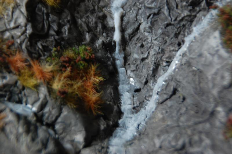

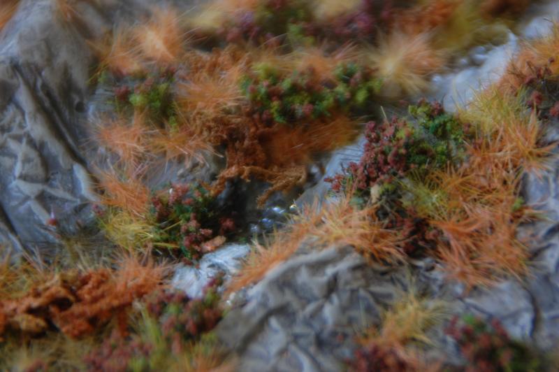

heb ik wat beekjes aangelegd met nochkorrels uit de oven (180°C)
Twee problemen:
Het spul lijkt net glimmend kaarsvet: het stroomt stroperig naar beneden en vloeit niet mooi uit in de bedding.
Het meertje onderaan zit vol luchtbellen. De bodem van dit meer bestaat uit een laag schuimkarton. Zodra ik de hete nochkorrelprut hier in goot, ontstonden er luchtbellen. Waarschijnlijk uit het schuim, vanwege de hitte.
Het meertje heb ik weer afgebroken en voorzien van een houten bodem. Wordt later afgewerkt, wanneer de verf droog is. Evenals de waterval.
De beekjes zijn met een hete soldeerbout in hun bedding gedwongen. Het ronde is er nu af. meteen plaatselijk wat witte verf er over, het zijn tenslotte woeste bergbeken.
Mwah, is nog niet helemaal goed. Maar misschien moet ik maar weer eens wat plantjes poten?
In het tuincentrum vond ik rond kerst nog wat decomeuk. Oranjebruine decomos, voor je kerstdorp. Kaki spuitbus van de dump erover geeft al een wat gedemptere kleur.
Nu het spul uitpluizen en verwerken als varens.
En meteen nog wat graspollen en heideplaggen.
Dat lijkt er al meer op.
Nog eentje:
Nu de beek half verscholen gaat achter de struiken oogt het al wat beter.
