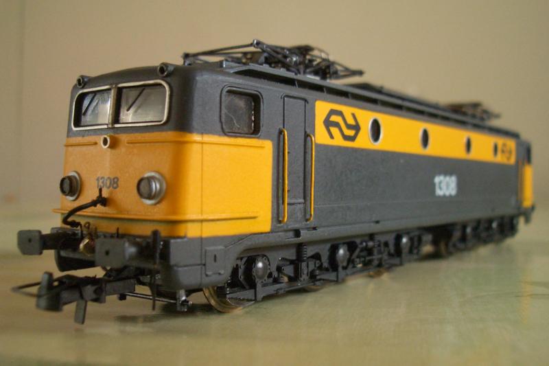

Ik heb op een paar modellen een spuitbus 'Klarlack Seidenmatt/Vernis Zijdeglans' van het merk Colorworks gebruikt, uit een gewone verfwinkel. Bevalt mij goed.
« Laatst bewerkt op: 03 June 2010, 23:34:51 door Bob Rodenburg »

Ik gebruik ook Colorworks, net als Jan. Al jaren naar tevredenheid zonder enig probleem. Kost ook weinig.
BTW: pracht foto's Jan!
groet Gert
