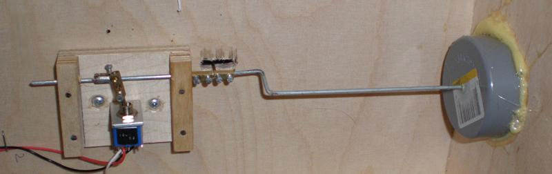

Hallo Noud,
Voor mijn enkelspoor project maak ik gebruik van de Roco MM i.s.m. hand bediende wissels.
Voor de bediening van de wissels heb ik zelf een "modulair" systeem bedacht met veel voorkomende onderdelen:
  • Fietsspaken
  • gestripte kroonsteentjes
  • Wat stukjes 10mm multiplex
  • Aluminium hoekprofiel
  • 2 pol. tuimelschakelaar aan/aan
  • PVC Eindkappen 50 mm
Ff roeren voor de smaak  ;D  en dan heb je dit:
(klik op een plaatje voor een vergroting)

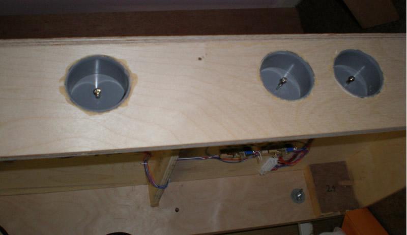

En zo bedien ik de boel :
Het werkt prima, en als op een beurs iets defect raakt, dan kan ik alles met een schroevendraaier demonteren en monteren.
Hopelijk heb je er wat aan  ;)
