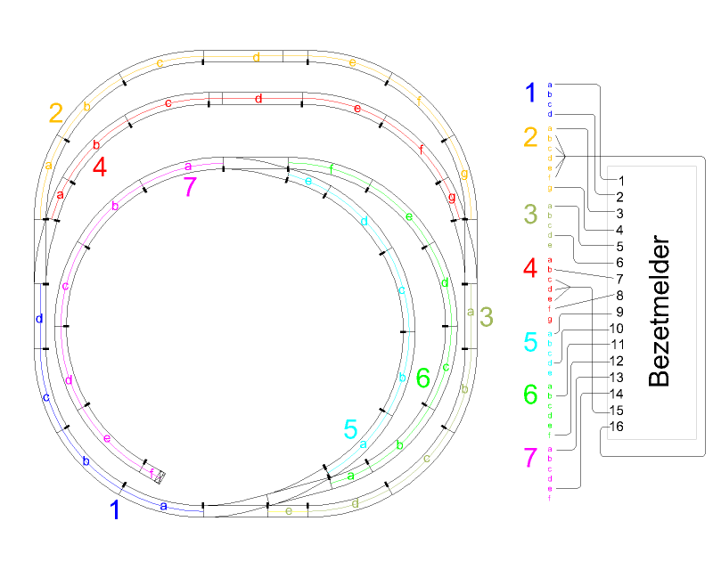

Ik ben
IJzeren Hein 1.0
aan het slopen om als volgende project een testbaantje te bouwen om de mogelijkheden van Koploper en/of Rocrail uit te proberen.
Ik heb Koploper al geinstalleerd en de
handleiding uit de encyclopedie
en de PaHaSOFT beginnershandleiding doorgewerkt.
Wat heb ik al:
- een Multimaus
- een laptop met XP en seriele aansluiting
- 6 wissels met Conrad aandrijvingen
- twee ES-05 servos (Conrad 230500, is er niet meer)
- een zwik rails
- twee plaatjes 8 mm multiplex 122x61
Op 122x122 heb ik dit geknutseld:
Inhaalspoor, omloop mogelijkheid, zeven blokken, kortste blok 810 mm, bochten R=415
Zou dit geschikt zijn om het digitaal en automatisch rijden te testen?
Ik ben van plan om de RoSoft S88XpressNetLI startset te kopen van Wim Ros. Is dat geschikt voor zo'n opzet?
Wat voor wissel/schakeldecoder zou geschikt zijn om de Conrads aan te drijven, liefst zonder extra schakelingen?
Moderators, als dit bij digitaal hoort te staan uiteraard verplaatsen.
Laatst bewerkt op: 14 March 2013, 10:06:30 door IJzeren Hein. Reden: Vraag toegevoegd

7 blokken, 2 melders per blok = 14 melders en 7 ongedetecteerde secties + de wissels. Maar hoe? Zo lijkt het me de meeste opties te geven:
Aangezien ik nog geen idee heb hoe lang de bezetmelderdelen moeten zijn waar ze precies moeten komen lijkt het me het handigst om zoveel mogelijk opties open te houden. 7 blokken dmv isolatielassen ingedeeld in 40 baanstukjes. Het is de bedoeling om de 40 stukjes op een lange kroonsteenstrip aan te sluiten en van daaruit naar de bezetmelder te gaan. Alles wat niet aan de bzm wordt gehangen gaat naar de diodebrug. Aanpassingen zijn dan redelijk eenvoudig. Bijvoorbeeld: blok 4 aansluiting
b
zit op bzm 7. Als blijkt dat het handiger is om
4a
en
4b
beide op bzm 7 aan te sluiten en zo te detecteren is dat zo gepiept met een klein stukje draad. Eigenlijk dus een soort strokenprint, maar dan met rails en kroonsteen.
Wel erg veel isolatielasjes. En veel draadjes solderen. Maar da's geen punt. Beter in een keer veel dan steeds moeten veranderen.
Alle commentaar is welkom!
Laatst bewerkt op: 18 March 2013, 10:47:28 door IJzeren Hein

@Peter: Er is nog niets uitgevoerd, alles zit nog in het hoofd (en nu dus in dit draadje). De wissels vallen niet in een blok, tenminste dat is de bedoeling in koploper heb ik begrepen. Ik heb ook het idee dat er wel wat meer stukjes aan hun broertje mogen: blok 7
e
en
f
bijvoorbeeld. Maar van 4
a
en
b
of 4
f
en
g
zou ik het niet weten. Mijn redenering was voor bijvoorbeeld blok 4 om de volgende mogelijkheden open te houden:
a: ongedetecteerd, b:bzm 7, f: bzm 8, c+d+e: bzm 15, g: ongedetecteerd
a+b:bzm 7, f+g: bzm 8, c+d+e: bzm 15
a+b: ongedetecteerd, c:bzm 7, e: bzm 8, d: bzm 15, f+g: ongedetecteerd
Maar er zijn nog veel meer mogelijkheden, bijvoorbeeld er twee blokken van maken. Dus liever een draadje te veel dan een te weinig, daarvoor is het een testbaantje. En of het er nou 30 of 40 zijn maakt dan ook niet veel meer uit.
Laatst bewerkt op: 18 March 2013, 12:04:42 door IJzeren Hein

Bij het bepalen van de plaats voor de bezetmelders zou je dit beeld in gedachten kunnen houden :
- Als je een blok binnenkomt, dan zijn eigenlijk alleen de eerste centimeters van de bezetmelder-sectie van belang. Zodra de bezetmelder je heeft 'gezien', wordt dat doorgegeven aan Koploper. De lengte van de bezetmeld-sectie speelt nu verder geen rol. De plaats van het beginpunt van deze sectie bepaald het moment dat Koploper weet dat het blok bezet is - eenvoudig gezegd over het algemeen dus vrij dicht bij de wissel.
- De tweede melder in de sectie is de 'stop melder'. Ook hier zijn de eerste centimeters weer het belangrijkst. Koploper reageert op het binnenrijden de melder. De plaats van het beginpunt van de melder is belangrijk - in feite bepaal je hiermee voor een deel de plaats waar je trein zal stoppen. Je zult dus zeker voldoende afstand moeten hebben tot bijvoorbeeld de wissel aan het einde van het blok.
Hetzelfde geldt als je de andere richting in gaat rijden. De stopmelder wordt nu ineens de binnenkomst melder en de binnenkomst melder wordt nu de stopmelder. Ook nu gelden de beginpunten van de melder-sectie's weer als belangrijkste punt.
Zo zie je dus dat de beginpunten in beide richtingen uiteindelijk de lengte van een bezetmelder sectie aangeven. Je bepaald dus eigenlijk niet hoe lang een sectie wordt, je zoekt gewoon uit waar de beginpunten in 2 richtingen liggen. En het gevolg is dan dat daardoor de lengte van de sectie vanzelf ontstaat.
Sander

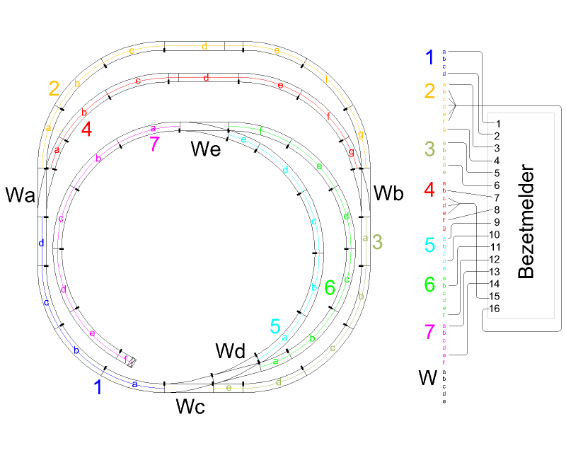

Voorzie ook je wissels van terugmelding. Je gaat eerst ontdekken hoe het werkt zonder iets met die terugmelding te doen. Daarna, als je wat meer advanced bent, kun je ook de wissels betrekken in de blokken en dan wel als binnenkomst melder.
Grtzz,
Karst

@Karst:
nu nog gemakkelijk op papier:
Moet ik bij Wc de wissels apart kunnen detecteren?
Karst Drenth
Berichten: 10490
Re:IJzeren Hein digitaal testbaantje
18 March 2013, 12:27:05 »
Yep !
IJzeren Hein
Berichten: 418
18 March 2013, 12:42:50 »
santerdam
Berichten: 3865
18 March 2013, 22:06:29 »
@Karst,
Heb je tijd/zin om een vraagje in dit draadje van Hein te beantwoorden ?
Ik begrijp waarom je wissels als binnenkomstmelder bij een blok wilt betrekken.
Uitgaande van bovenstaand plaatje kan :
- Wissel Wc dienen als binnenkomstmelder bij het rijden van blok 3 naar blok 1. Ook van 5 naar 1 en van 6 naar 1 kan diezelfde wissel als melder gebruiken. Je kunt zelfs wissel Wc en Wd onderling doorverbinden en dus beiden als 1 enkele melder gebruiken.
- Wissel Wd kan als binnenkomstmelder dienen als je vanuit blok 5 of blok 6 naar blok 1 gaat. Maar dan mis je de binnenkomst vanuit blok 3.
Ik begrijp niet goed waarom je beide wissels (Wc en Wd) gescheiden melders wilt geven. Zou je dit kunnen toelichten ?
Sander
Laatst bewerkt op: 18 March 2013, 22:08:20 door santerdam
Karst Drenth
Berichten: 10490
18 March 2013, 22:12:32 »
Yep, kan ik
Sinds KL 8.0 kun je vrijgeven op basis van treinlengte, door nu geschikt om te gaan met je wisselstraten en bezetmeld punten, kun je Wc al vrijgeven als de trein zich nog op Wd bevindt. Dat wederom leidt tot snellere 'doorstroming' vanuit blok 3 en 1.
Grtzz,
Karst
P.S. de aanname over de inrijders is correct
