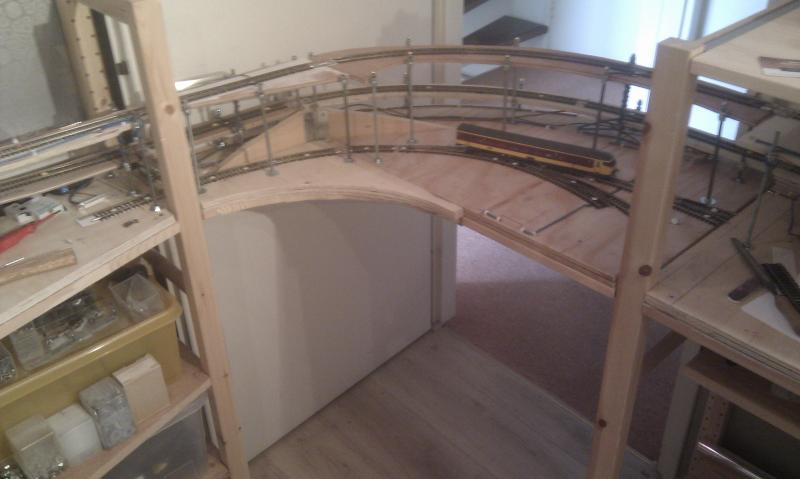

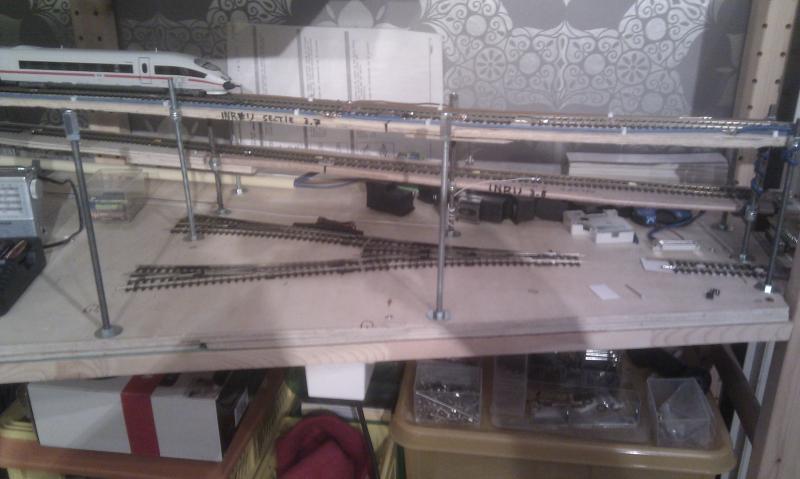

« Reactie #137 Gepost op: 28 June 2014, 21:31:08 »
Zo voorlopig weer even genoeg test gereden.
Ben weer aan het sporen leggen begonnen.
Eerst maar eens met het lastigste stuk, op het uitneembare deel bij de deur.
Daar op komt de uitloop van het korte treinstellen schaduwstation en de doorrij naar het schaduwstation voor de lange treinstellen, echter moet wel alles via 1 smal doorgangetje onder het daalspoor en naast het stijg spoor en een paal van het Ivar stelling frame gaan passen.
Het eerste stuk spoor met wissels ligt.
Ook hier weer de nodige stukjes printplaat in waar dit frame dubbelgevouwen kan worden/uitgenomen.
Deze inrijwissels voor het lange treinstellen schaduwstation moet hier ongeveer komen.
Wordt vervolgd, .......
Groeten Richard, nighttrain1

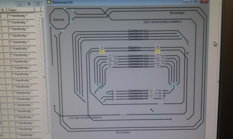

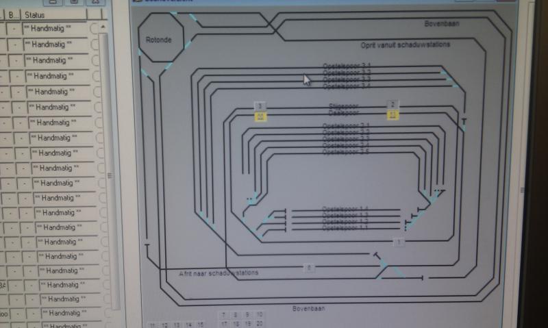

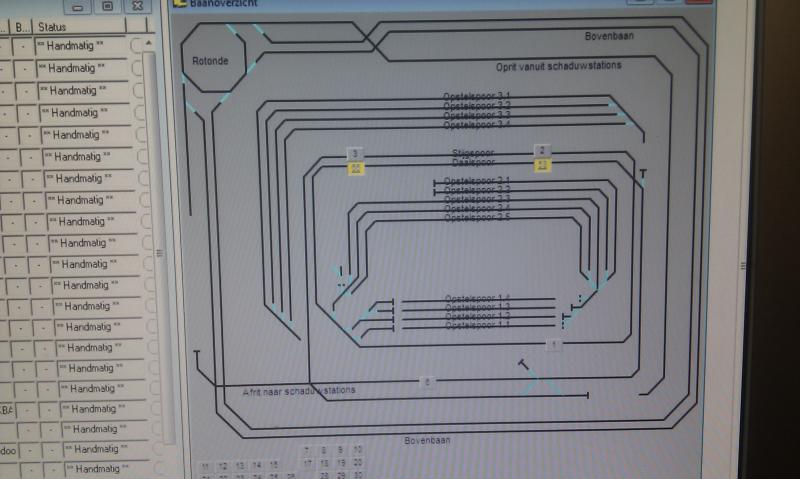

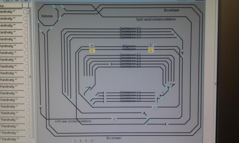

« Reactie #145 Gepost op: 31 July 2014, 22:55:38 »
Even een kleine up-date.
Sporenplan zoals het er nu bij ligt.
Die kleine streepjes haaks op het einde van een lijn, is een denkbeeldig stootblok, hiervandaan wordt de spoorbaan uitgebreid.

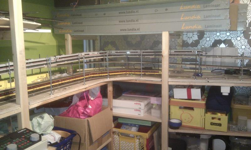

« Reactie #146 Gepost op: 02 August 2014, 22:07:54 »

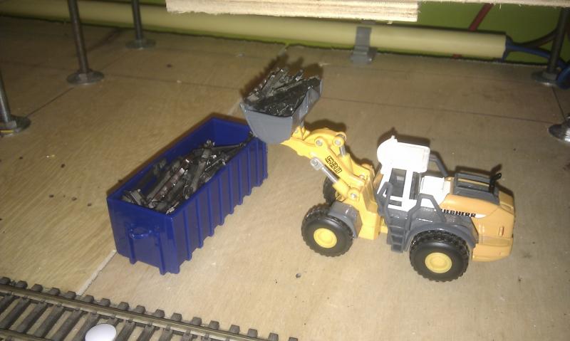

Zo eerst e.e.a. oplaten ruimen:
Hout bij hout en ijzer bij ijzer.
Hè die bak hoeft nog niet mee, die is nog lang niet vol!
Ik dacht het wel, anders zit ik ver over m`n treingewicht en ben ik de Sjaak!
Lange treinen schaduwstation in aanbouw.
Zo ziet dat er dan uit, links 2.1 en rechts 2.5.
Tot nu toe.
Wordt vervolgt, .........

dimo1_dimo1
  • Berichten: 3380
Re: Zwederbaan
« Reactie #147 Gepost op: 02 August 2014, 22:27:27 »
er zit nog metaal op het hout!  ;D (railschoenen)
groeten,
Auke
nighttrain1
  • Team Beurzen en PR
  • Berichten: 5889
Re: Zwederbaan

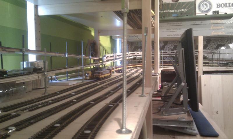

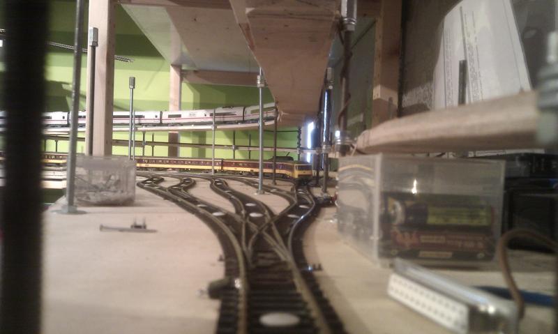

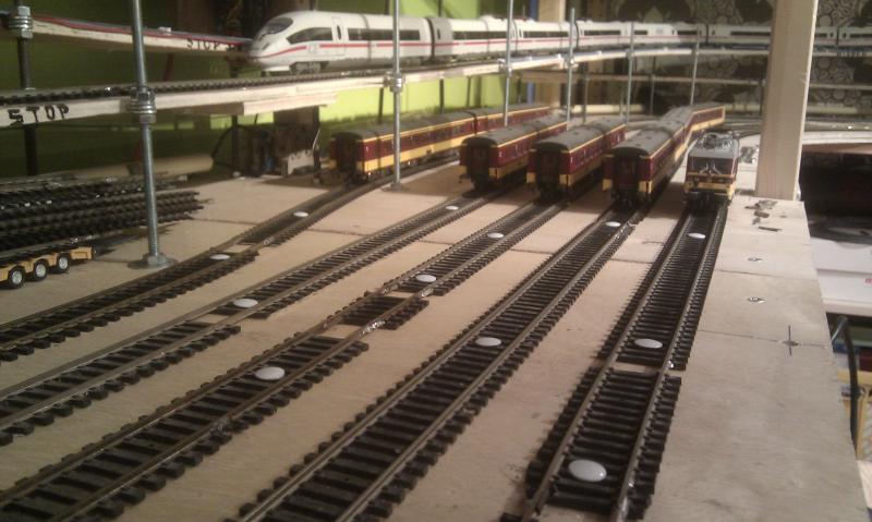

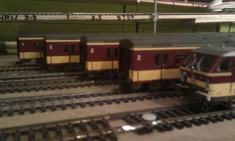

« Reactie #148 Gepost op: 05 August 2014, 18:35:52 »
Okee, klinknageltellers, jullie je zin, plastic bij plastic en metaal bij metaal!!  ;D

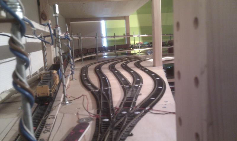

Gisteren eens flink doorgezet met railleggen:
Schaduwstation 2 op bouwlaag 1 is mechanisch klaar, elektrisch moet alles nog worden aangesloten, dat is weer voor latere zorg.
De Benelux staat op schaduwstation 2 spoor 2.1
Middendeel van schaduwstation 2
Uitrij wissels schaduwstation 2.
Principe zijn het open rij wissels, gepland dat er geen aandrijving voor nodig is.
Bij de Fleischmannen kan er als het nodig blijkt te zijn aandrijvingen aan gezet worden.
Schaduwstation sporen zijn best lang, lok met 12 (1:87) lengte rijtuigen kan er makkelijk in op sporen 2.4 en 2.3
Op spoor 2.2 en 2.5 kunnen er zelfs 13 van die lengte achter de lok en op spoor 2.1 zelfs 14 bakken.  ;D

  • Berichten: 12264
Re: Zwederbaan
« Reactie #149 Gepost op: 06 August 2014, 11:48:56 »
Dat is weer een aardige lap rails die hebt gelegd.
Waar zijn die draadeinde voor op foto 2 links ?
Beter gezegd moeten die nog een functie gaan krijgen of staan die er voor de sier  ???
