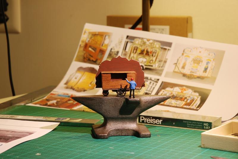

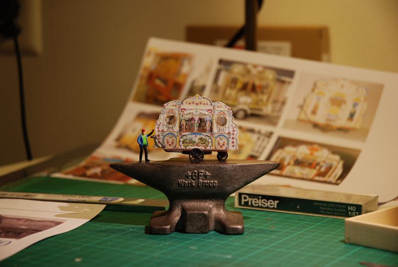

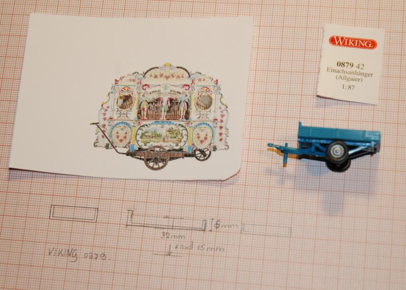

Eerst wilde ik een VIKING aanhangwagen gebruiken nr897 zie beeld. Allerdings bleek al gauw dat de wagen te hoog en te breed was. Of man moest een Preisser reus als orgelman nemen.

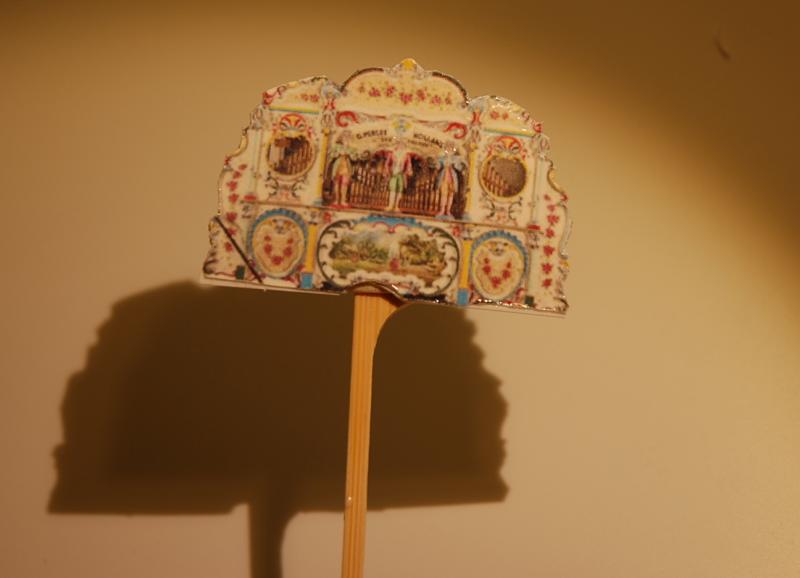

Het uitgezochte beeld van de voorkant van het draaiorgel (internet) heb ik op karton uitgedrukt en rondom uitgesneden. Daarna een passende styreen achterkant plaat gesneden. Met seconde lijm geplakt (met alleslijm was hij er helaas een dag daarna alweer vanaf) en vervolgens met een mat spuitlak verzegeld. Met dubbelzijdig plakband tijdelijk op een stok gezet voor het spuiten en het drogen.

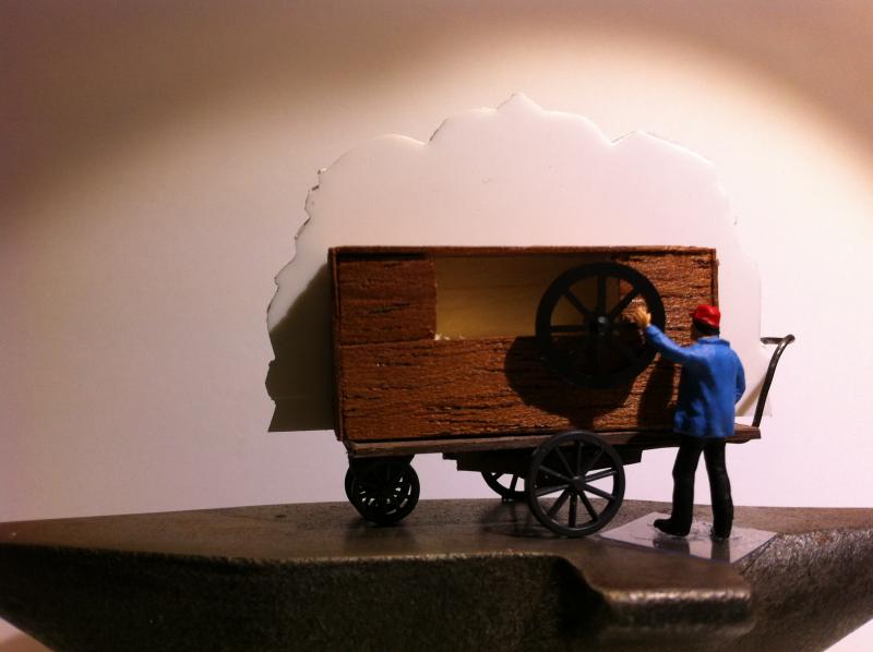

Van hout een kast gemaakt en die met veneerhout (weer dank de sigaren van mijn man) bekleedt.
Daar mijn plan met de VIKING niet op ging heb ik teruggegrepen op de "Schatzkisten" van Auhagen. Van verschillende karren en wagens onderdelen genomen en in eigenbouw een orgelwagentje gemaakt. Daar de meeste gerestaureerde Draaiorgels schijnbaar weer een handkar als wagen krijgen, heb ik ook daarvoor gekozen. Tenslotte is de orgelkast met blanke verf gelakeerd.
In een volgende stap is de achterkant en het open vak houtbruin geverfd. De orgelman is zeer trots op zijn draaiorgel en kan niet wachten tot hij ermee op de straat mag. Het draairad is nog niet bevestigt, ik moet nog zien of ik een passende vindt daar anders de wielen en het rad dezelfde vorm hebben.
Nu nog de kleine details aan brengen zoals het rad, het orgelboek en grepen voor de orgelkast. In dit geval is het een dichte orgelkast zonder zichtbare trommel.

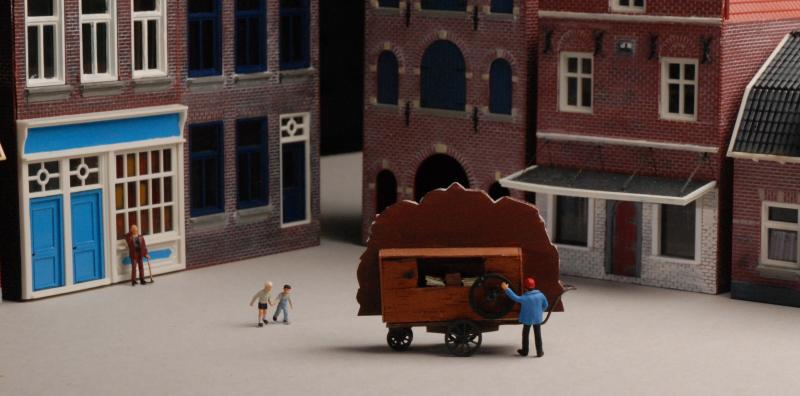

Re:Draaiorgel in H0
19 June 2013, 21:31:19 »
Allereerst sorry voor deze late update. Tijd gaat zeer snel. Toch wilde ik jullie niet het eindresultaat onthouden.
Wie jullie kunnen zien is niet alleen de orgel klaar geworden, maar zijn er inmiddels ook enige huizen bijgekomen. Langzaam rijpt het idee voor de eerste modulen voor mijn baan. (daarover in een ander draadje meer)
Gerard Beweging is een wens van mij maar eerst moet ik nog wat meer basis technieken leren voordat ik me daar aan waag,
@de Hagenaar het wordt zeker niet mijn laatste orgel op de baan en de muziek komt ook ooit nog eens
Prettige avond uit een zeer tropisch Zwitserland.
Joke
ps Kabouter, Stoompluim en de Hagenaar bedankt voor jullie pb's
Groetjes Joke
