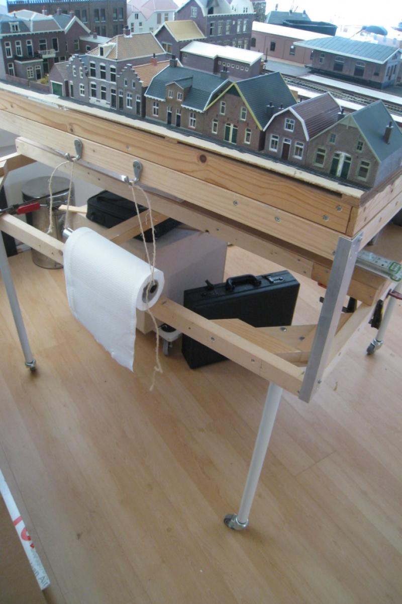

Mijn module(s) staan tijdens de opbouwfase altijd op Gammelpoten met zwenkwielen.
Het frame dat ik gebruik is 1,20 x 1,20 mtr. Gewoon lekker op sta-hoogte en makkelijk te verplaatsen
Groet, Hans

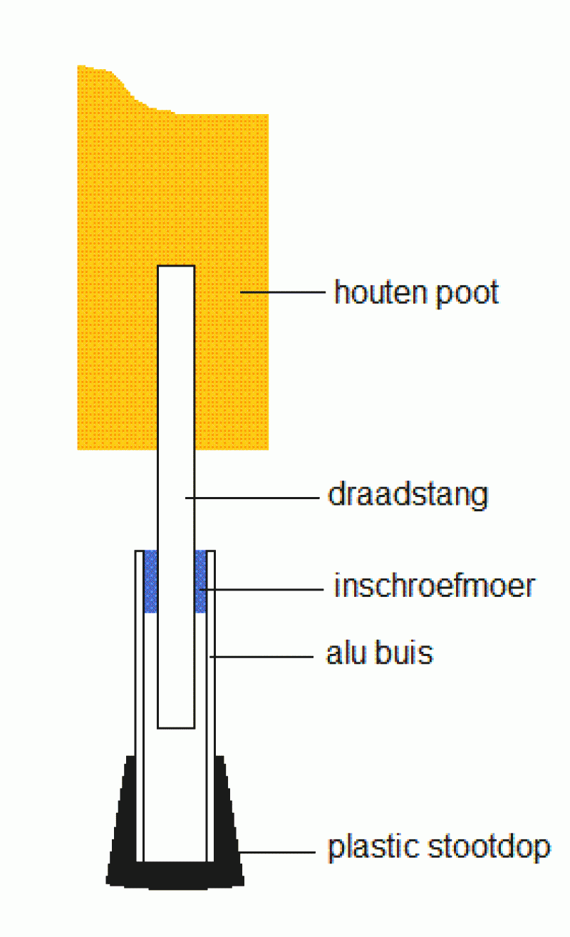

Ik maak een ander soort stelpoot, zie tekening:
In plaats van inslagmoeren gebruik ik
inschroefmoeren
Die pers ik in een aluminium buis. Op de andere kant van de buis een plastic stootdop. In de poot zit een stuk draadeind en daar schroef ik de buispootje op.

Mijn methode is weer iets anders. Ik gebruik CV-pijp van 22 mm. In de module zitten op de hoeken 2 stevige stukken, waarin een gat van 22 mm is geboord met een stopstuk op het bovenste plaatje. In het onderste plaatje zit een klein schroefje, zodat de huis er niet uitvalt tijdens het verplaatsen.
De lengte van de CV-pijp bepaalt de hoogte van de modules.
Aan de onderkant van de buis sla ik een plastic schroefdop (via
www.materiaal.nl
), waarin een lange M8 stelvoet past. zodat het geheel te verstellen is.
Ik heb reeds 7 modules op deze wijze uitgerust.
Bert

CV-pijp is gegalvaniseerd staal. In 22mm is het stevig genoeg om als poot te dienen.
Mijn spoorbaan thuis staat op poten van CV-pijp 15 mm. Maar die hoeven geen dwarskrachten op te nemen.
