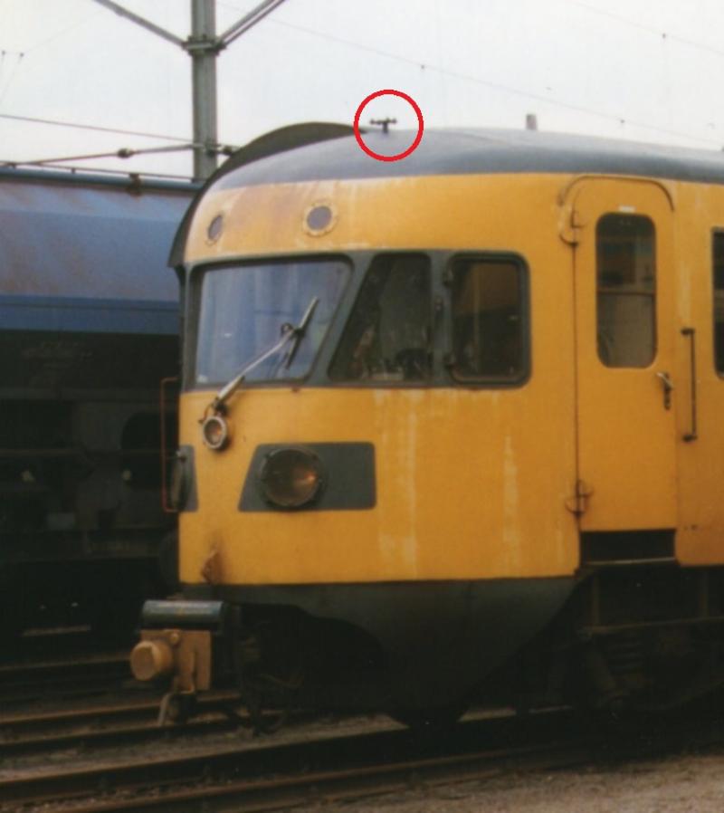

Die CRVL antenne is nog wel een beetje een raadsel. Op foto's kan ik niet echt zien hoe die eruit moet zien. Er steekt een kort pijpje uit het dak, zoveel is wel duidelijk. Vervolgens zit er een dwarspijpje op of een soort boomerang, als je begrijpt wat ik bedoel. Op sommige andere foto's zit er dan aan het dwarspijpje weer aan de uiteinden haaks weer een kort pijpje. Of toch anders. Echt verwarrend zijn de foto's uit het Utrechts Archief, waar het weer met iets anders lijkt gecombineerd:
Deze
deze
en
deze
Kortom heeft iemand een plaatje??
Ivo

Ok, maar dat cylinder achtige hoedje zie ik wel vaker. Alleen dacht ik dat het iets anders was. Op de foto van de 95 zie ik zowel het T stukje als het hoedje, alleen is dat hoedje verder naar achteren geplaatst. Als ik nu op pagina 37 kijk van Dieselend door Nederland is dat dan de CRVL antenne, maar nog met hoedje? Ik dacht dat dat een soort typhoon was. Dit is dan wel een foto van 1969, dus van het begin van de CRVL tijd.
Op basis van die foto is de antenne wel te maken.
Ivo
Ivo

Ik ben even aan het zoeken geweest, en kom een tekening tegen uit 1967 voor de plaatsing van de antenne op de kop. In 1971 kom ik een wijziging tegen waarme de antenne wordt verplaatst naar de eerste dakluchter, vermoedelijk vanwege de bereikbaarheid van de aansluiting van de kabel van binnenuit. (voor meer info, doe maar een PB). Vermoedelijk is bij sommige stellen de bevestigingsbeugel op de kop blijven zitten, echter zit de antenne uit het zicht verder naar achteren.
Robin

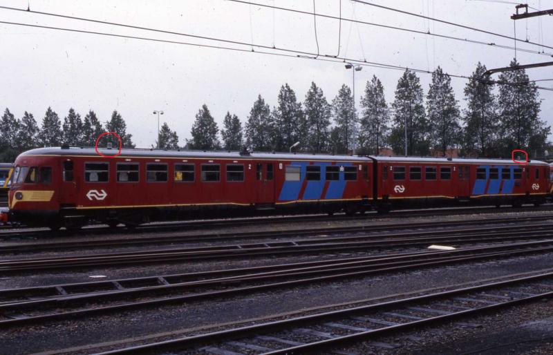

Geloof dat we er nu wel zo'n beetje uit zijn. Het bericht van Robin geeft aan dat de antennes naar achteren zijn verplaatst. In OdR 1978-8 valt te lezen: 'Daar een aantal van de oorspronkelijk met CRVL-apparatuur uitgeruste stellen (95-106) aan de beurt was voor grote revisie (en dus verbouwing), zijn hun plaatsen ingenomen door andere (niet te verbouwen) DE2-en.' Dat verklaart de nummers van de bij het ongeval te Winsum betrokken stellen en de aanwezigheid van de antennes op bijvoorbeeld de 89. Wel lijken mij de antennes in optische zin gewijzigd. Het kan zijn dat er eenvoudigweg een kapje overheen zit, het kan ook zijn dat het andere antennes zijn. Zie nogmaals de 89, de antennes heb ik even omcirkeld):
Artitec: komt u maar!
Groet, Frank
