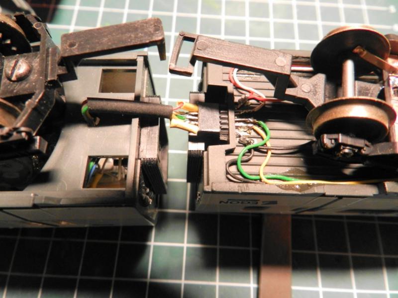

De Hufing lichtstrip, groen is F1 voor de binnenverlichting. Blauw wordt hier opnieuw gemaakt met twee diodes op zwart en rood van af de wielstellen.
De bedrading onder de tussenwagon. De buslijst is nu niet zoals bij de geel/blauwe 2,54mm maar een maatje kleiner. Dat soldeert iets moeilijker, maar neemt een stuk minder plaats in en bevalt me een stuk beter.
Zo ziet het er dan gekoppeld uit.
Zelfs met alleen de tussenbak er achter is de stroomopname al perfect en loopt het geweldig met de CD-motor
